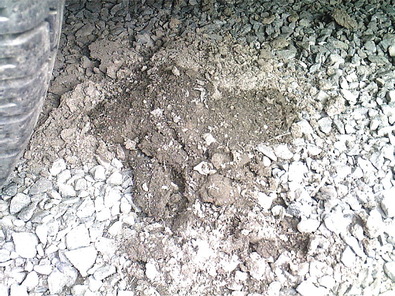

Der Vorbesitzer muss mit dem Kleinen schön durchn Dreck gefahren sein, was ich aus den hinteren Radhäusern rausgeholt habe ist erschreckend. Vorallem im Bereich des Tankeinfüllrohrs - das war quasi hinter dreck versteckt.

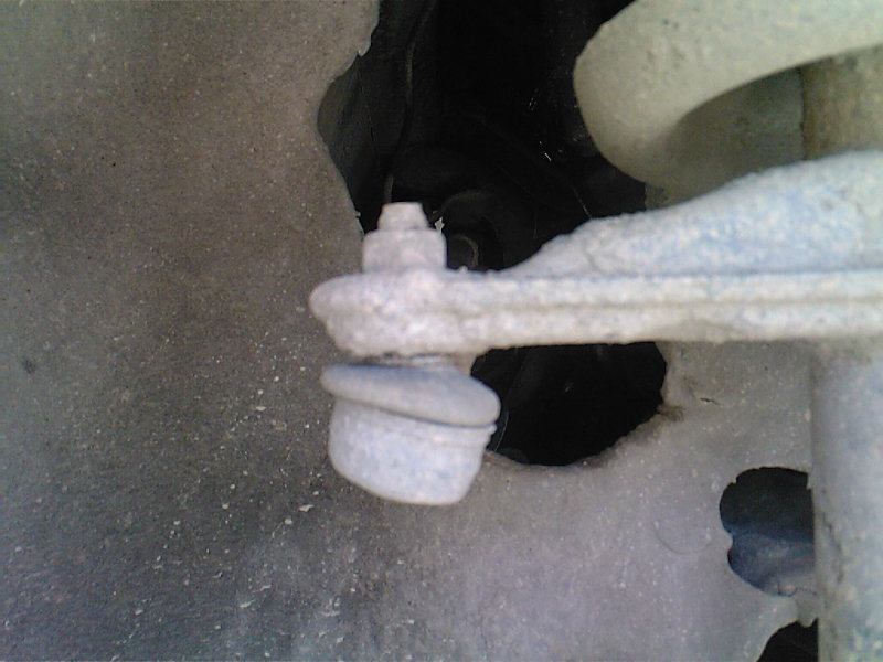

Der Spurstangenkopf darf ich nicht so aussehen oder? Außerdem bewegt sich das gesamte Federbein etwas mit, wenn ich am aufgebockten Auto das Rad vertikal bewege. Das bereitet mir Sorgen.

Spurstangenkopf sieht i.o. aus, wenn du kein Spiel hast und der Gummi nicht kaputt ist, sollte da eigentlich nichts passieren... ;-)
Dass sich das Federbein (oben im Dom) bei aufgebocktem Fahrzeug bewegen lässt ist soweit normal (zumindest bei den Polos).

na Gott sei Dank :massa: auf Spiel muss ich da nochmal kontrollieren. Wahrscheinlich sollte ich mir doch noch so ein Reparatur-Buch besorgen...

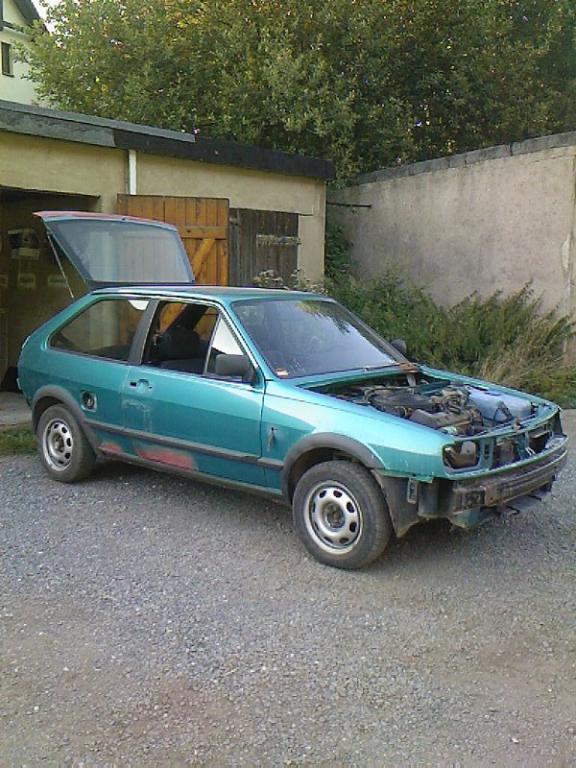

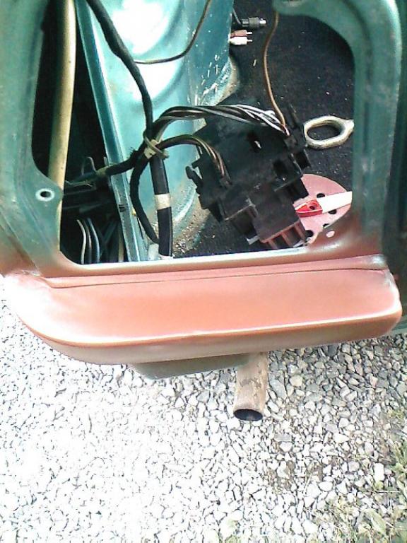

es ging wieder etwas voran mit dem Polo.

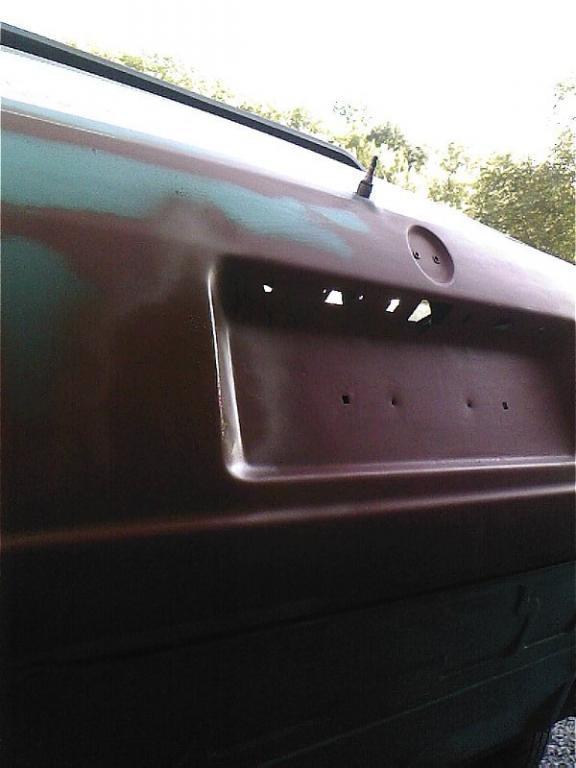

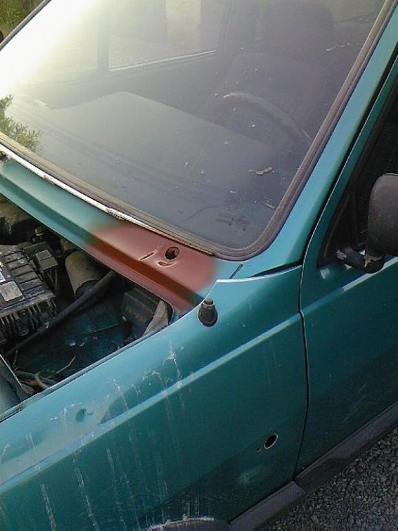

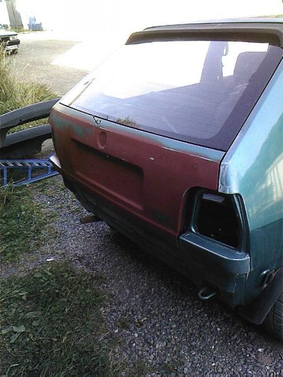

Habe viel geschliffen und lackiert und gefillert - die Heckklappe war ja ganz schön betroffen von der braunen Pest. Das Loch um den Fahrerscheibenwischer sieht auch wieder besser aus :-)
Das Batteriefach sieht wundervoll aus, da is alles in Ordnung.
Die Motorhaube und Heckklappe sind demontiert damit ich nun besser schleifen und später besser lackieren kann.
Leider is mir dabei ein Kleinteil von der Scheibenwischereinheit an der Heckklappe abgebrochen :-( das weiße Anschlussstück welches den Schlauch mit der Spritzdüse verbindet *seufz* die Schläuche sitzen aber auch bombenfest auf den Anschlüssen.
Das Schiebedach soll am besten auch noch raus - da weiß ich aber noch nicht wie. Hoffentlich kann da der Polotreff weiterhelfen.
Ich will unbedingt was am Fahrwerk ändern - das macht einen sehr weichen Eindruck, der Polo schwingt mir zu lange nach.
Dazu eine Frage:
Können die Federn defekt sein? abgesehen von sichtbaren Schäden, wie z.B. ein Bruch? Dann würden mir wohl auch ein paar Stoßdämpfer reichen.
Alternativ könnte ich ein gebrauchtes Powertech Fahrwerk (60/40 tiefer) günstig bekommen. Günstig heißt deutlich billiger als 4 neue Stoßdämpfer.
Die ersten 6 Dosen meiner Wunschfarbe sind mitlerweile auch da :-) Wenn es so weitergeht wie ich mir wünsche, dann sollte ich Mitte September fertig sein. Zündkerzen will ich noch kontrollieren, Ölwechsel machen und den Luftfilter ersetzen. Und vielleicht gönn ich mir noch riesige Zusatzscheinwerfer :hihi:
MfG Thommy
