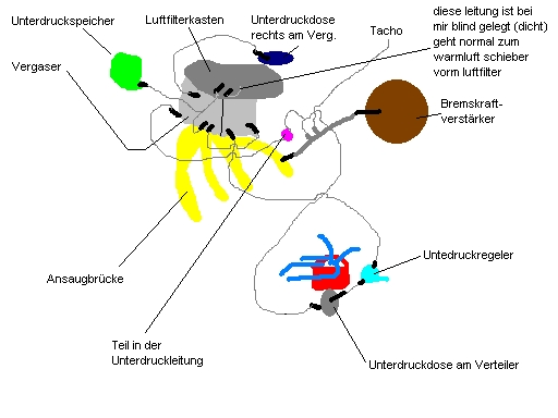

so hier dann mal die zeichnung des jahren... ist das nen scheiss program (paint)
hoffe du kannst damit was anfangen... hab auch bilder aber da sieht man nicht viel stell sie wenn du willst auch noch rein...
Gruss Denny
