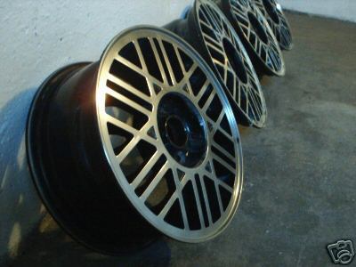

Wollte nur mal meine neuste errungenschaft vorstellen *freu*
Ich find die Felgen passen 100x besser auf den rocco, als irgendwelche DOTZ ;)

sciroccofreak willi
Beiträge: 4827
Wohnort: tiefstes Bayern
AW: Möglichst schwarze (neue) 14" Alus?!
Votex Alus in 6x14 wenn ich mich nicht irre

elger
Beiträge: 1773
Wohnort: Atzelgift
Beitrag von elger »
jop genau :)
