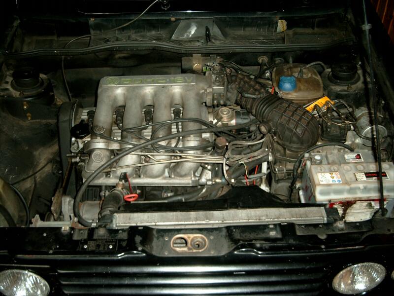

[SIGPIC][/SIGPIC] das ist das objekt

.....öm was hast du da für ein Zündverteiler drin ? Vacumanschluss ??????? da fehlen noch andere Teile,bitte Bild Motorraum von oben !!!!

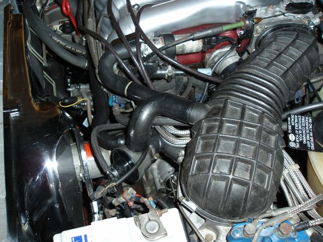

Hallöle,

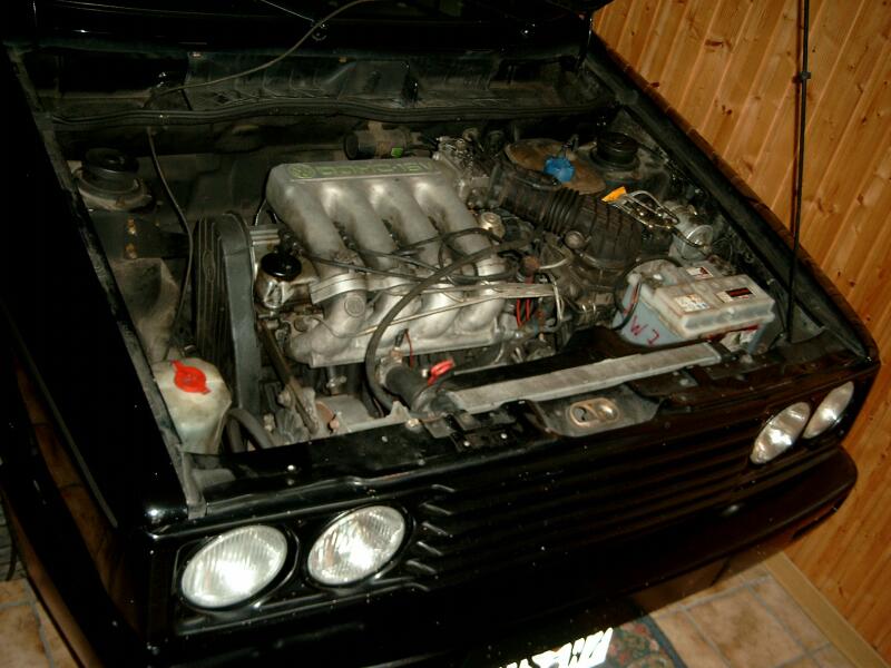

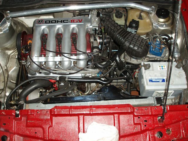

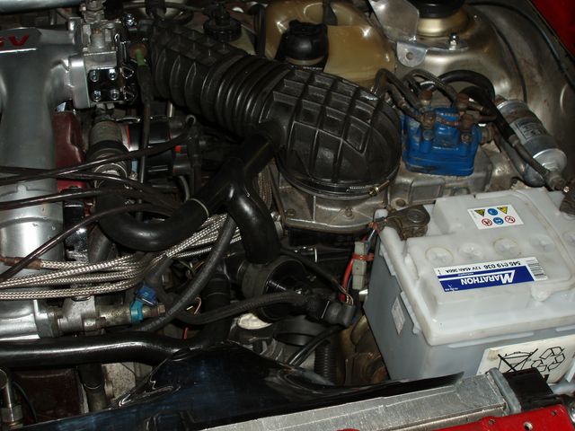

da fehlt tatsächlich einiges an deinem Motor.
Hier mal ein paar Bilder von meinem KR, als Vergleich.
P9110003 [640x480].JPG (93.03 KiB) 542 mal betrachtet
P9110002 [640x480].JPG (97.05 KiB) 545 mal betrachtet
P9110001 [640x480].JPG (77.85 KiB) 536 mal betrachtet
MFG Hirschi :wink:
