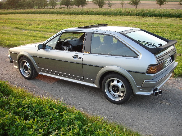

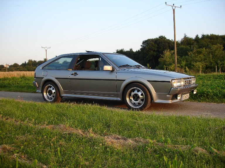

Also ich hab die ATS 7 X 15 ET 20 und hab 215/50 drauf und musste nur bissle was am hinteren Radkasten machen.
Ansonsten sieht die kombination richtig gut aus, nicht ballonmäßig, wie hier viele im Forum behaupten.

@Roccofahrer aus Leidenschaft!
Hoffe du kannst was damit anfangen, man sieht es leider nicht so gut auf den Bildern.

Du scheinst aber ein Serienfahrwerk zu haben, jedenfalls sieht er sehr hoch aus.
Wenn man wie ich ein anderes Fahrwerk verbaut hat erlischt ja auch das Gutachten.
