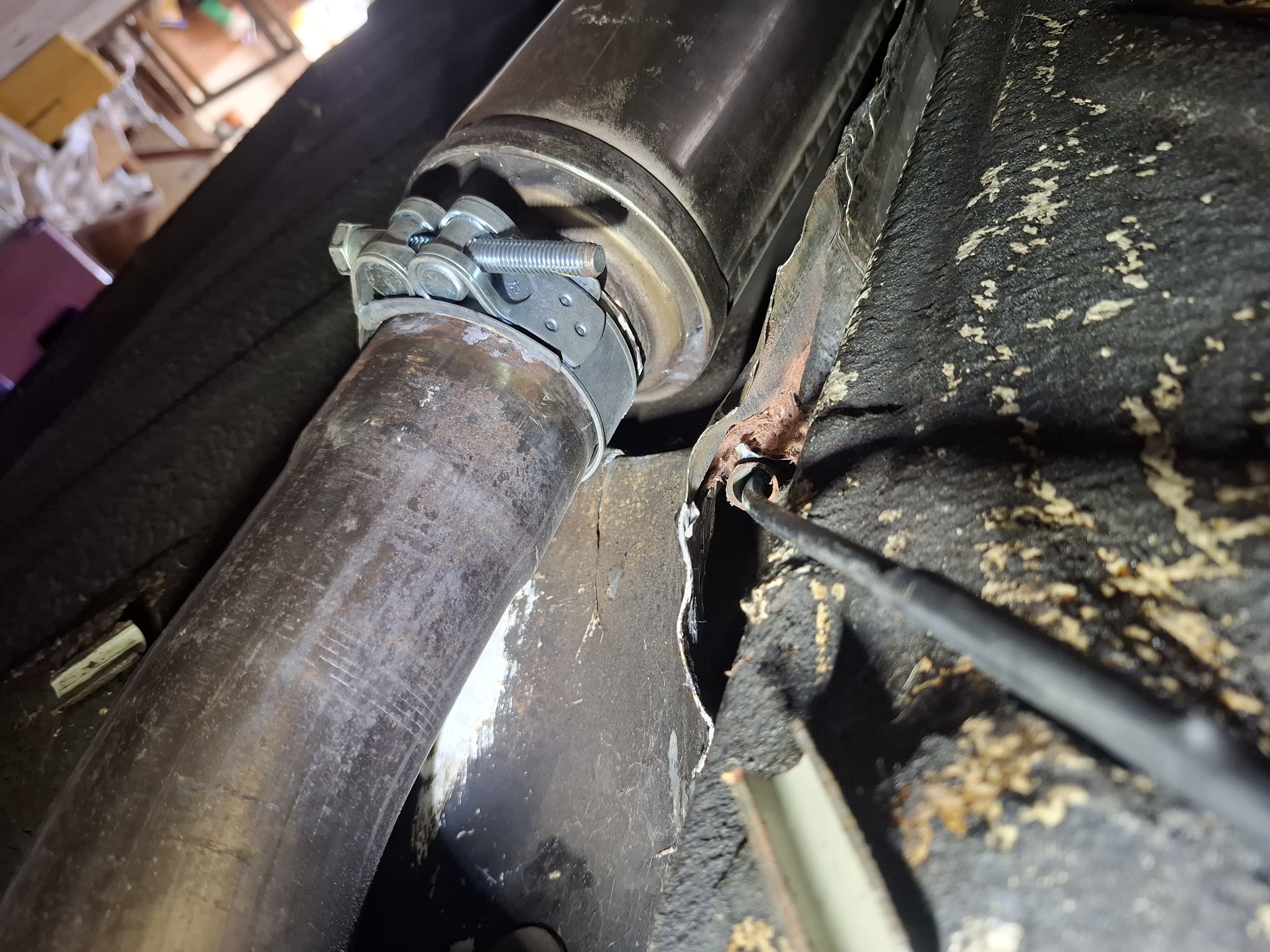

Ich muss mal nochmal hier was fragen.
Ich hab jetzt alles soweit passend gehabt, mit den 1840 Handbremsseilen. Aber irgendwie sind die ein kleines Stückchen zu lang.
Ich komme beim einstellen immer ans Ende vom Gewinde im Innenraum.
Ich kanns mir nicht erklären warum das so ist.
Kennt jemand das Problem? Habe ich die falsch unten verlegt?

Re: Schnauze Voll, hintere Sättel und fester Hebel, nun bekommen die einen Schmiernippel
Wichtig zu sagen ist, dass der Vorbesitzer die Fürhungsrohre brutal gekürzt hat.
Also nicht so 1 cm sondern schon deutlich mehr.
Also Links oben im Bild erkennbar: vermutlich da wo das Rohr mal geendet ist.
Und ganz versteckt sieht man das noch vorhandene Rohr

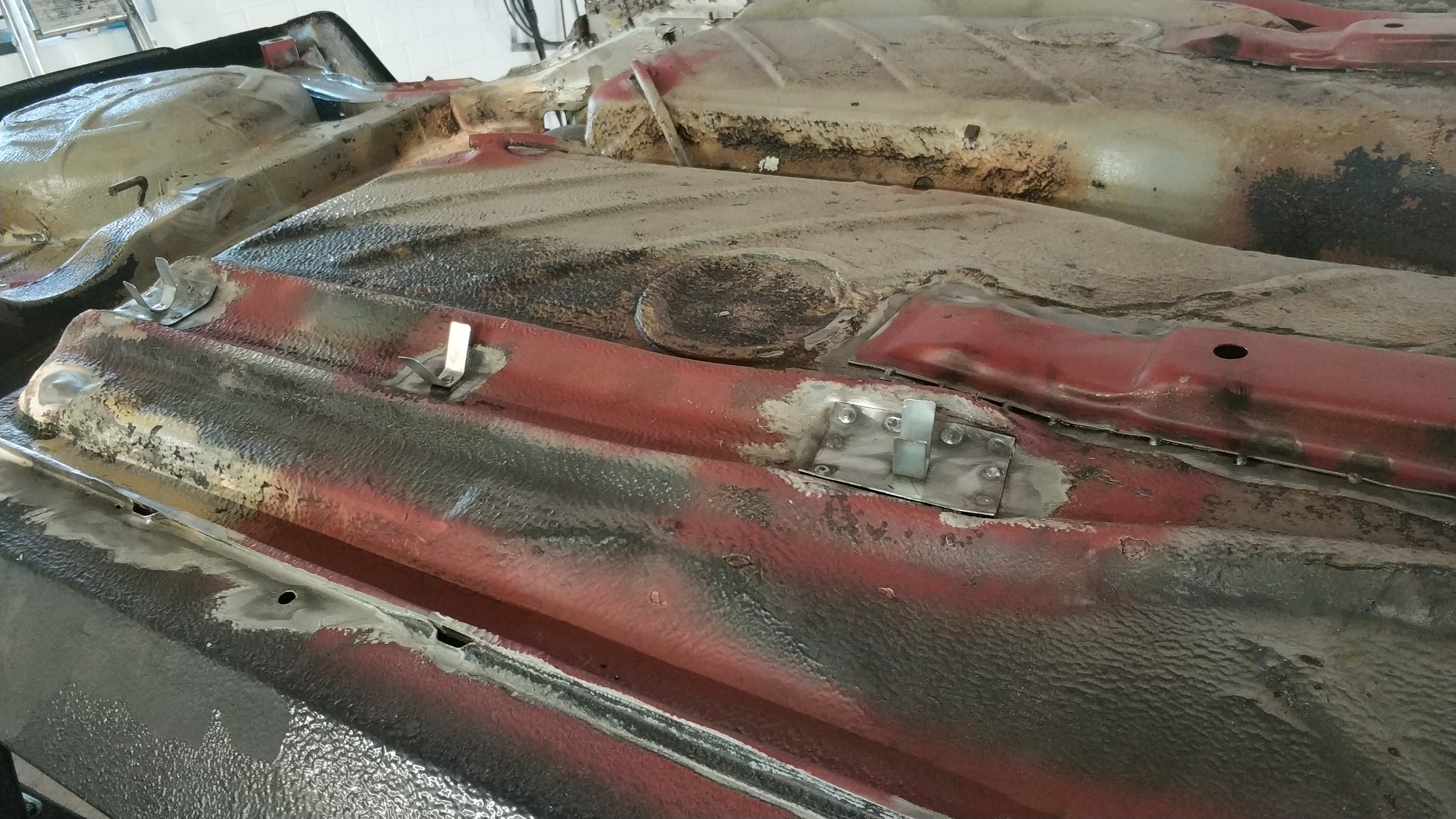

Also unten Rechts im Bild erkennbar: vermutlich da wo das Rohr mal geendet ist.
Oha, das ist übel. So weit sind meine gekürzt. Bin mir sehr sicher die 1840mm Seile zu fahren. alles bestens.
Ohja, da ist deutlich weniger weg.
Ich würde gerne mal wissen wieso er die so kurz gemacht hat
Naja, aber in dem Fall liegt es bestimmt daran, da die seile nun einen "direkteren" nehmen können, und somit im Innenraum zu lange sind.
Weißt du vielleicht ne Idee die ich hier umsetzen kann?
Weil die Rohre gibts ja nirgends
Ich hätte gesagt VA Rohr kaufen, nach Möglichkeit in die Biegemaschine und dann anschweißen. Was anderes wüßte ich nicht.
