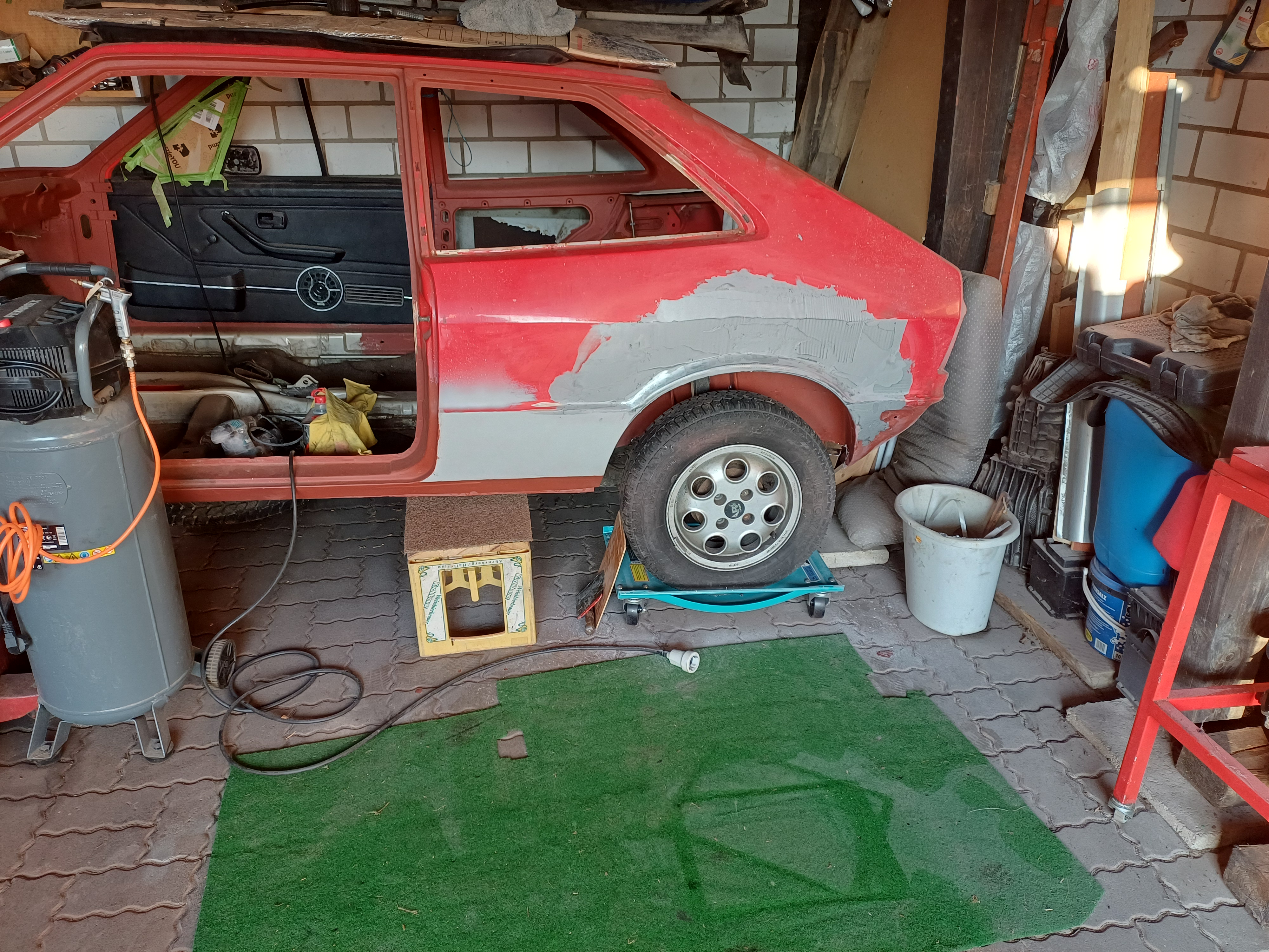

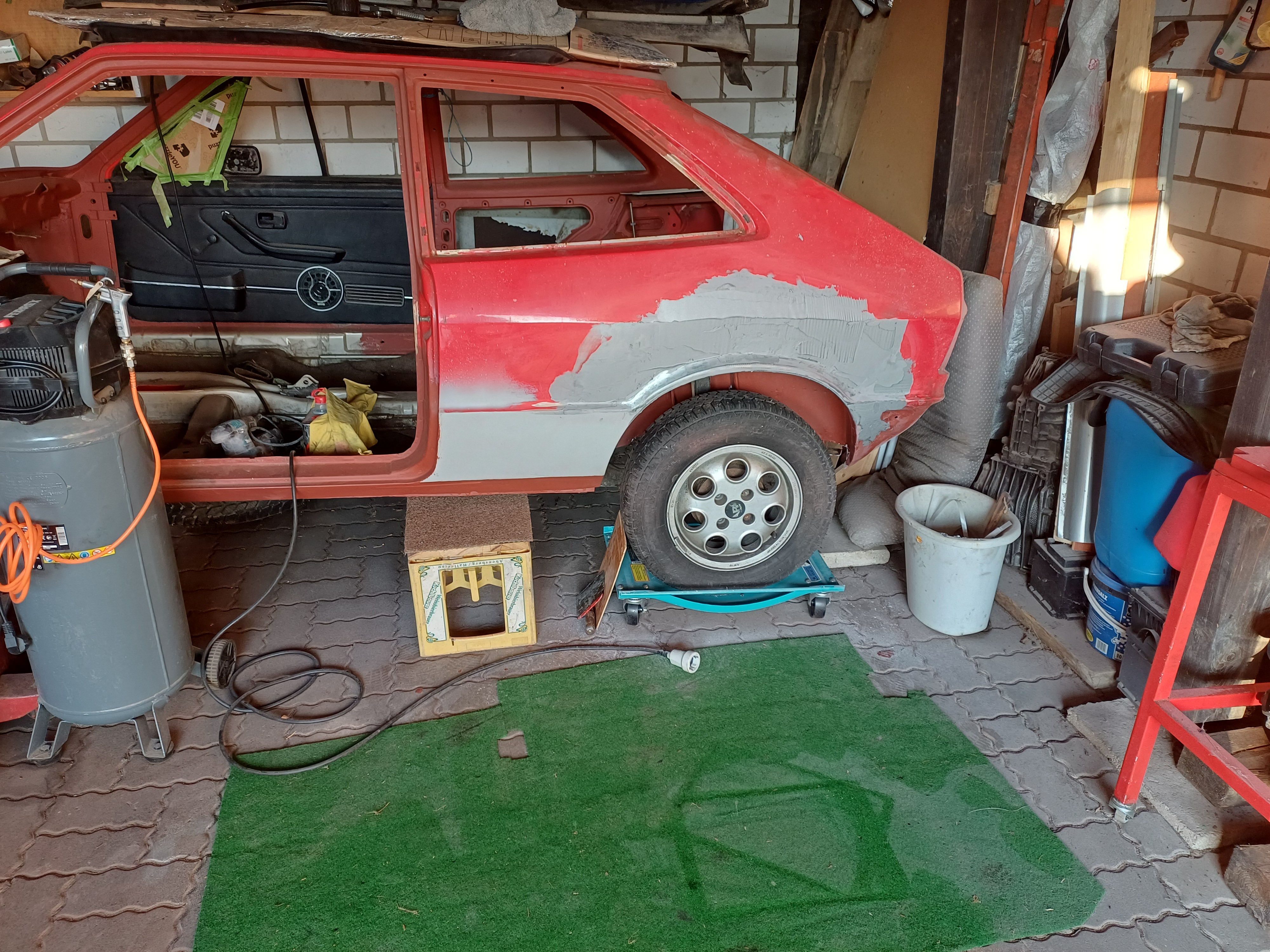

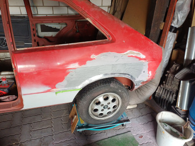

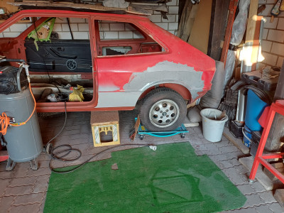

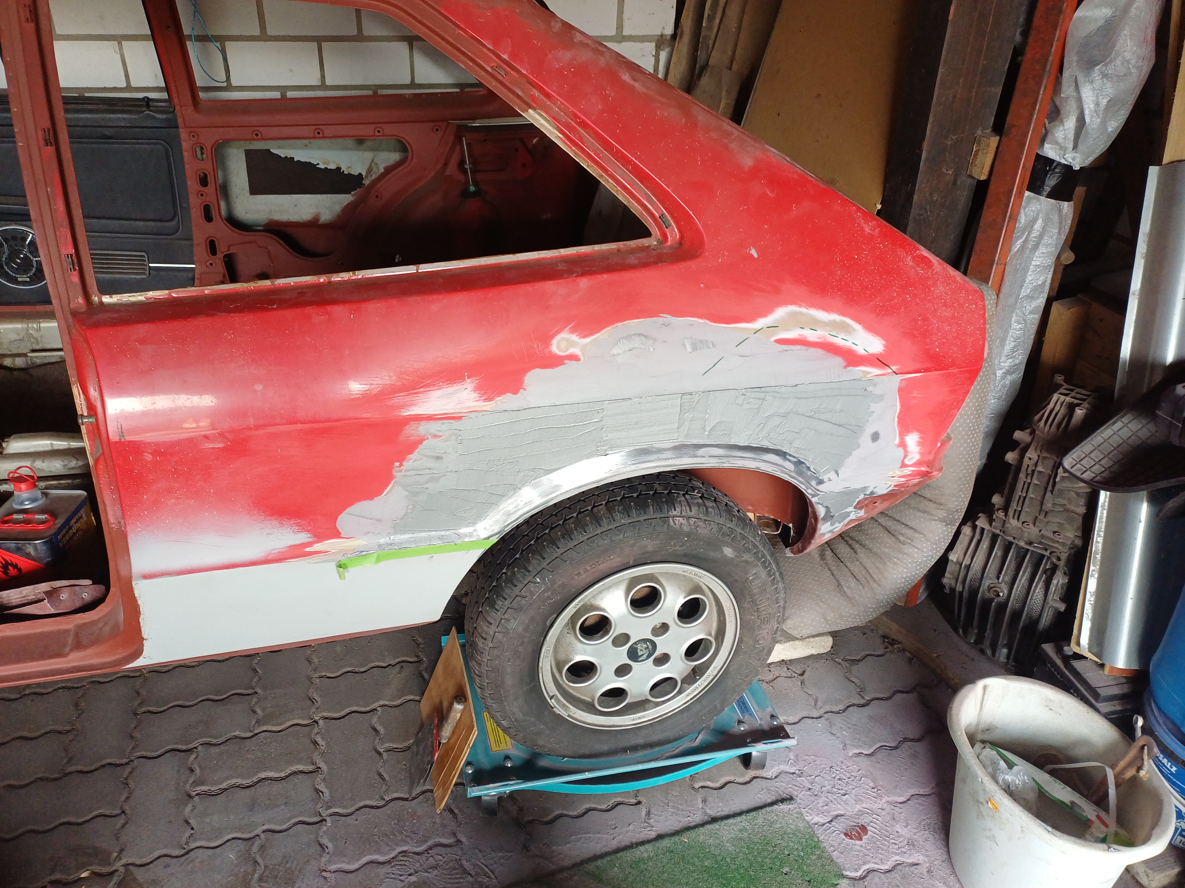

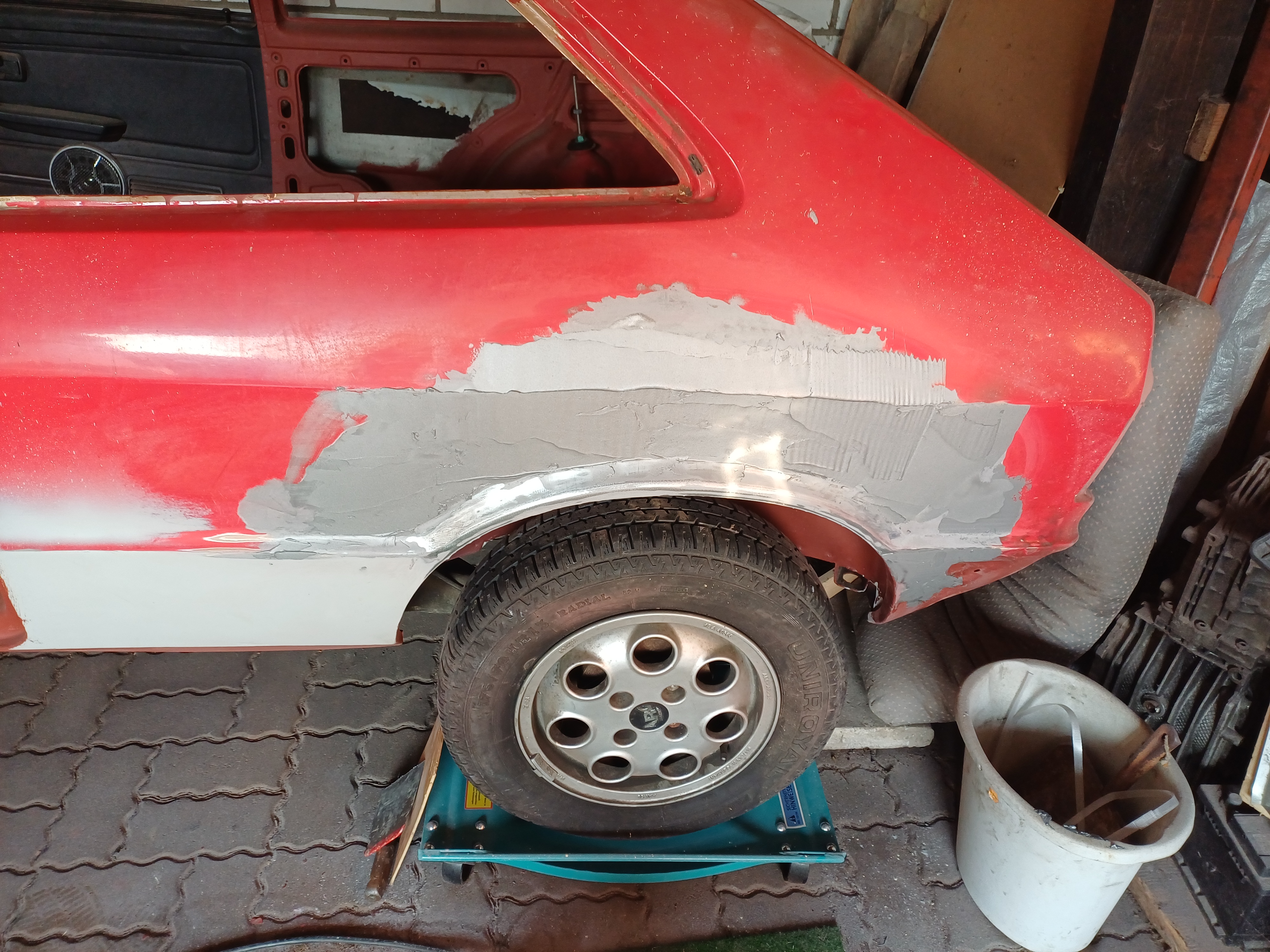

Nach ca 1,5 Jahren beschlossen etwas weiter zu machen...waren viele andere Dinge in der Zwischenzeit.
Erstmal den Wagen leer geräumt. Hinten auf vernünftige Rollbretter gestellt. Dann den hinteren linken Radlauf blank geschliffen und die ersten zwei Schichten Zinn Ersatz aufgetragen. Leider etwas dick aber das Zeug darf etwas dicker sein die Zeit wird zeigen ob es hält.

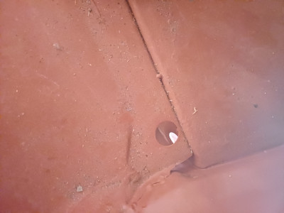

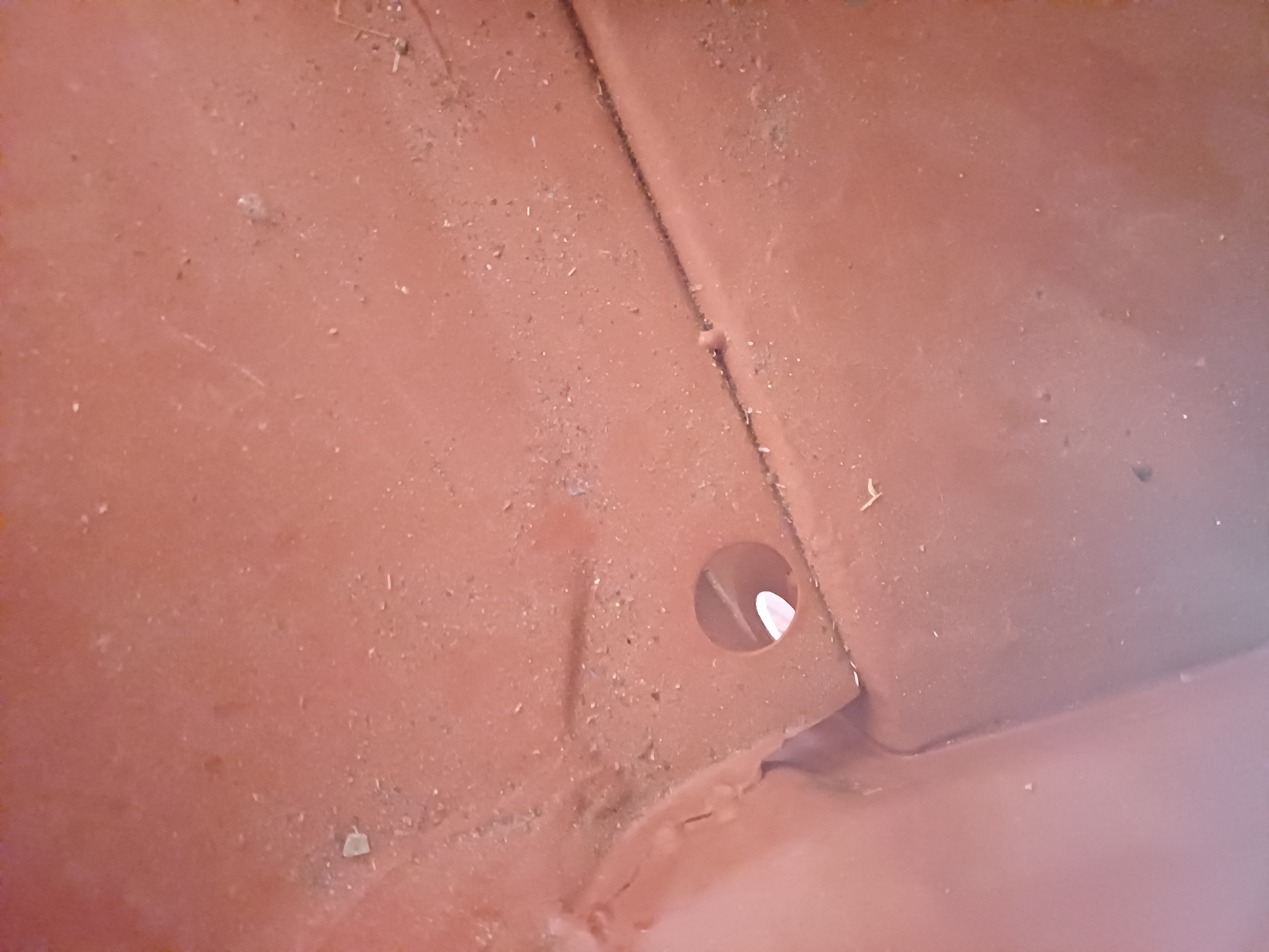

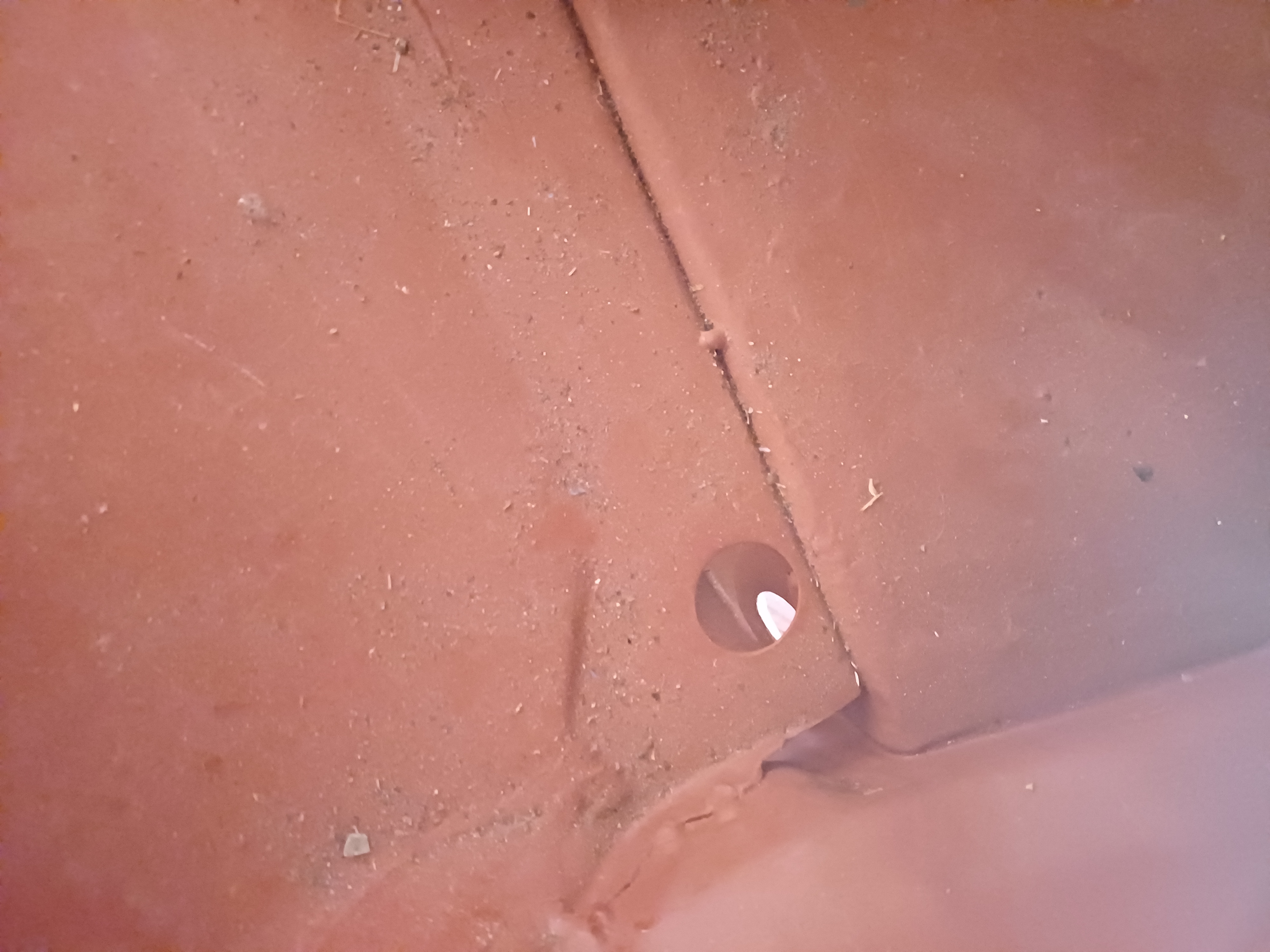

Noch eine Frage wo ist original der Ablauf im vorderen Wasserkasten? Ich habe ja die Spritzwand wieder eingeschweißt und bei mir sind links und rechts zwei kleine Lücken sind die dafür gedacht? Würde dann zwar ablaufen aber genau in die Fuge des Radhauses.

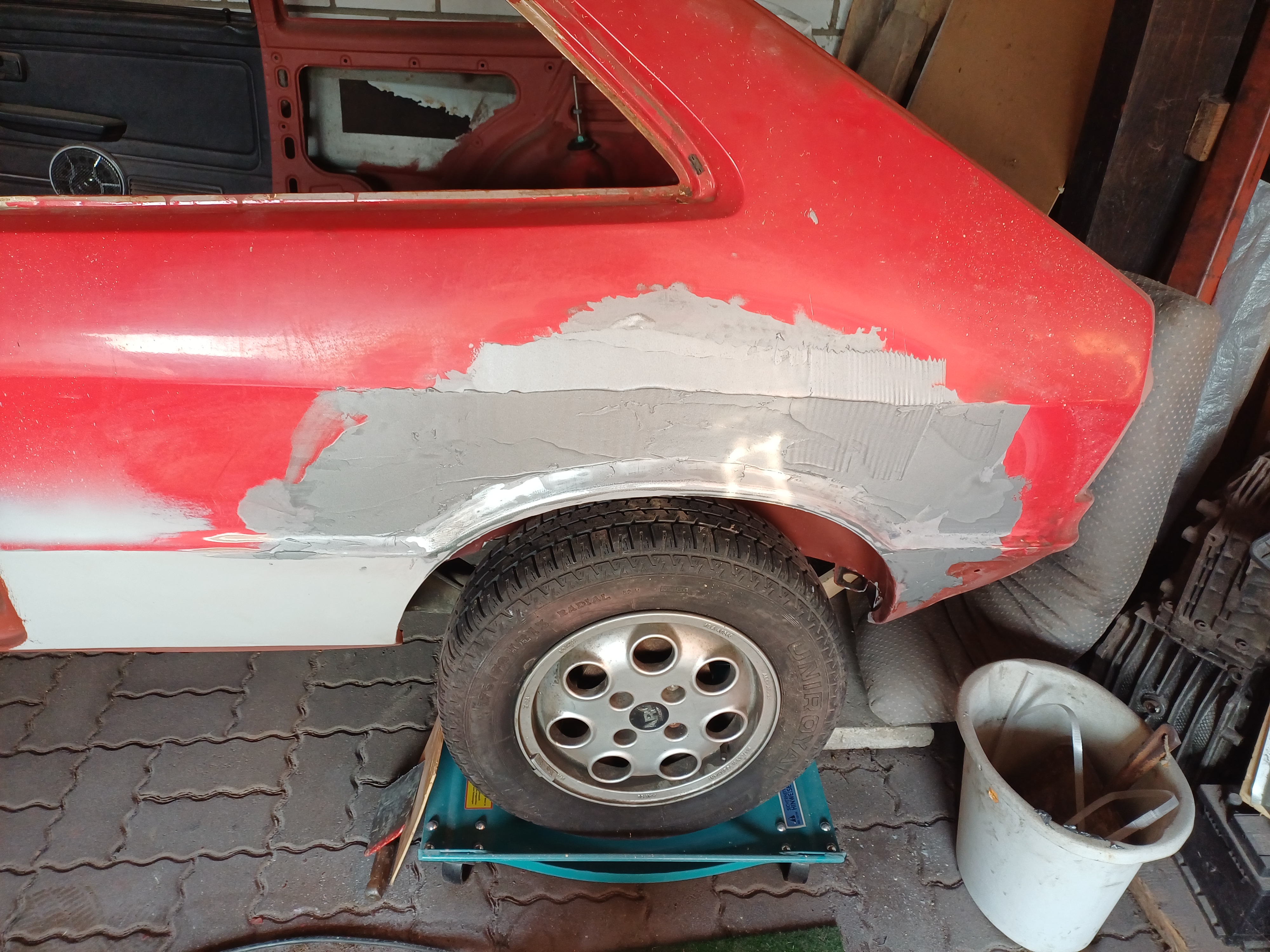

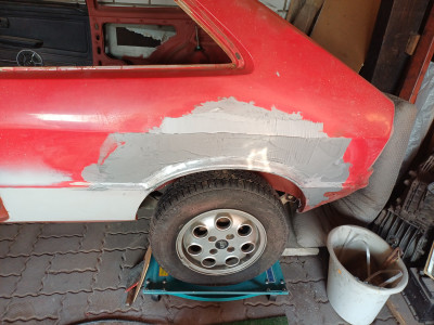

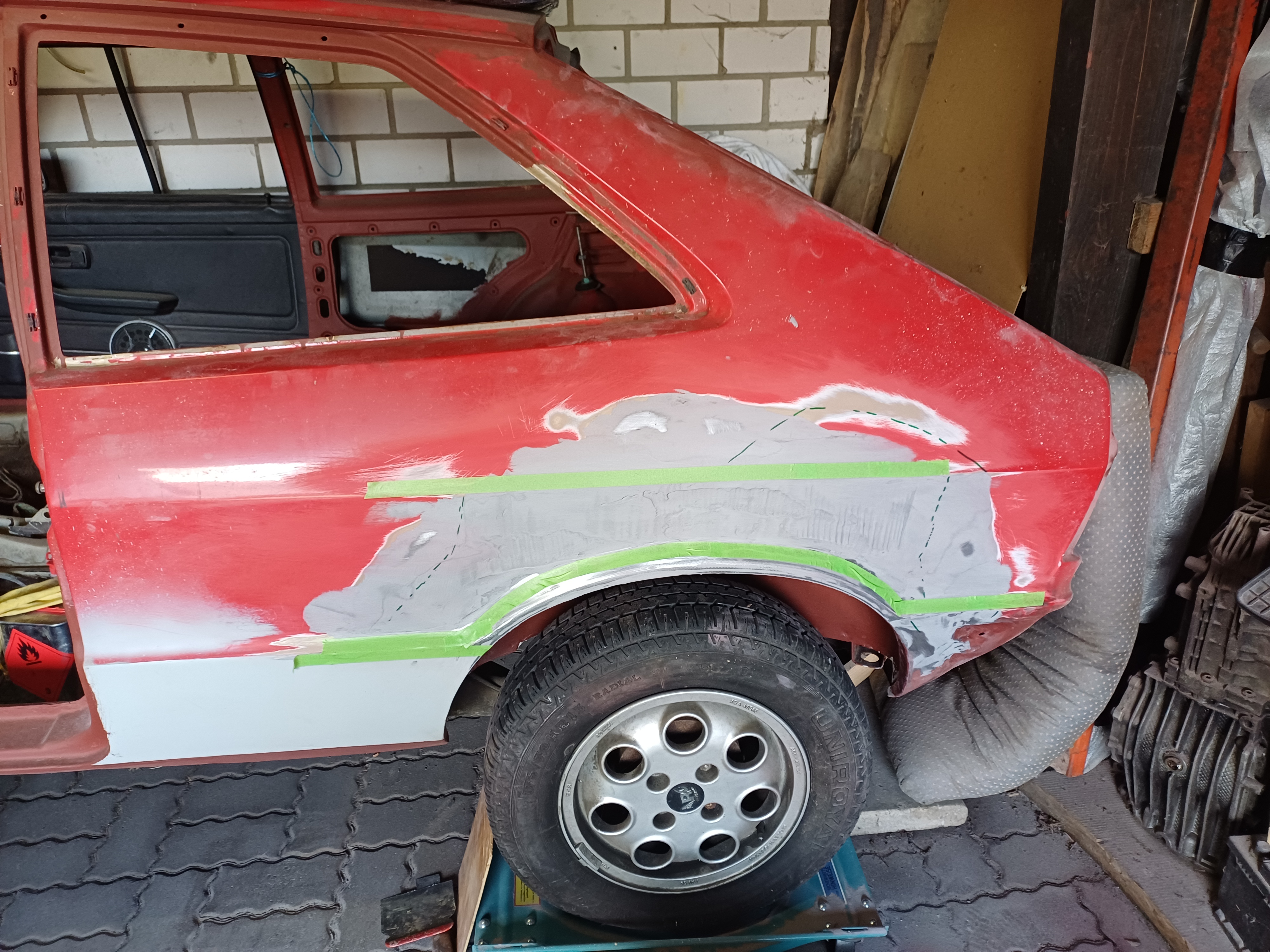

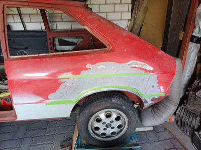

Nächste Schicht optisch erstmal kein großer Unterschied. Leider dauert es immer 6 Stunden bis es ausgehärtet ist.

Hi,
daß die Ablauflöcher auf die Dichtnaht zwischen Innenradhaus und Spritzwand zeigen ist schon richtig. Sehen so aber etwas eng an der Verbindungsstelle von dem Wasserfankkasten aus. Wenn die Ablauftülle da rein passt ist das richtig. Das Wasser läuft dann in der Kehlnaht nach unten.
