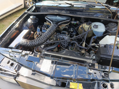

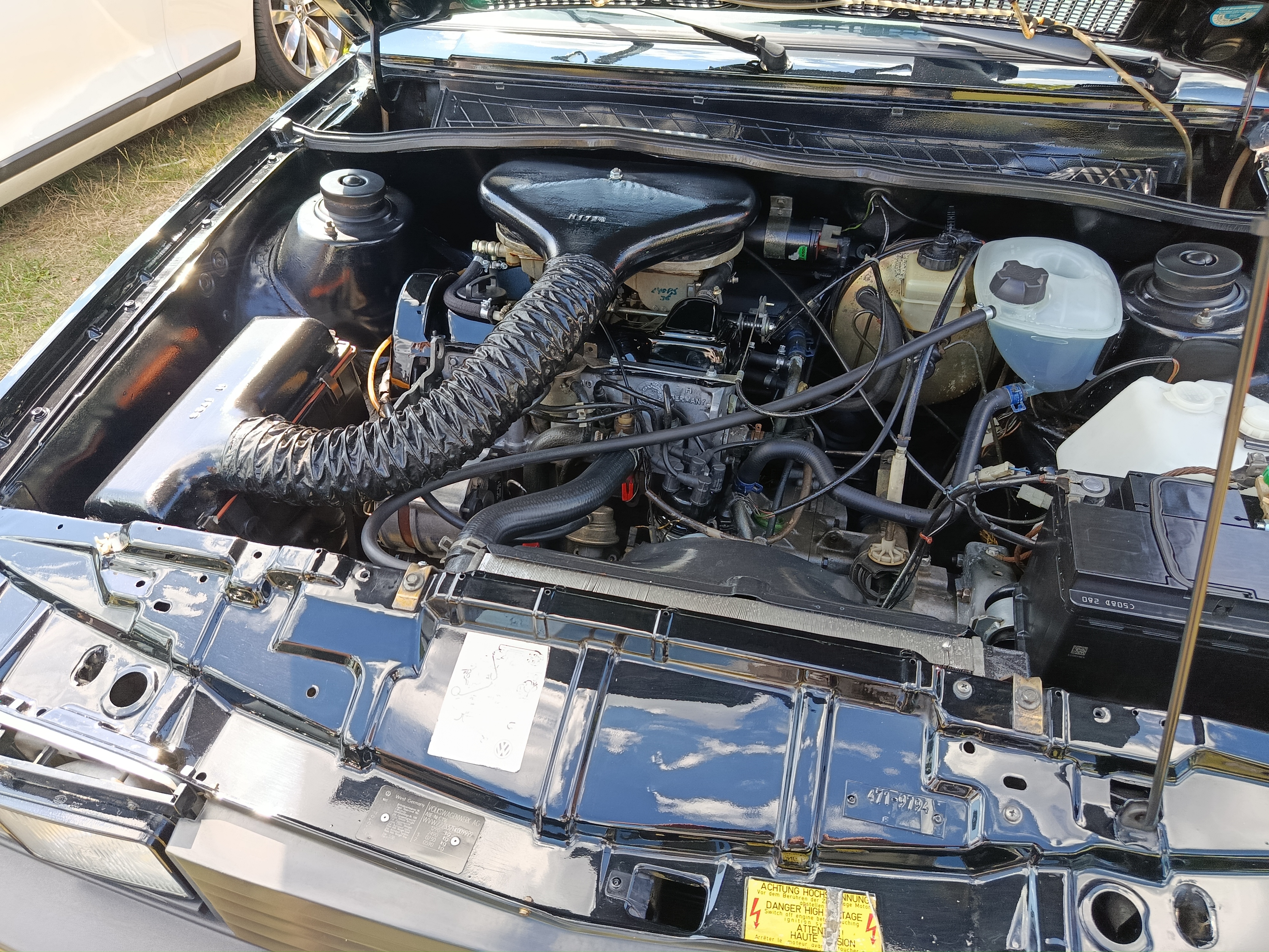

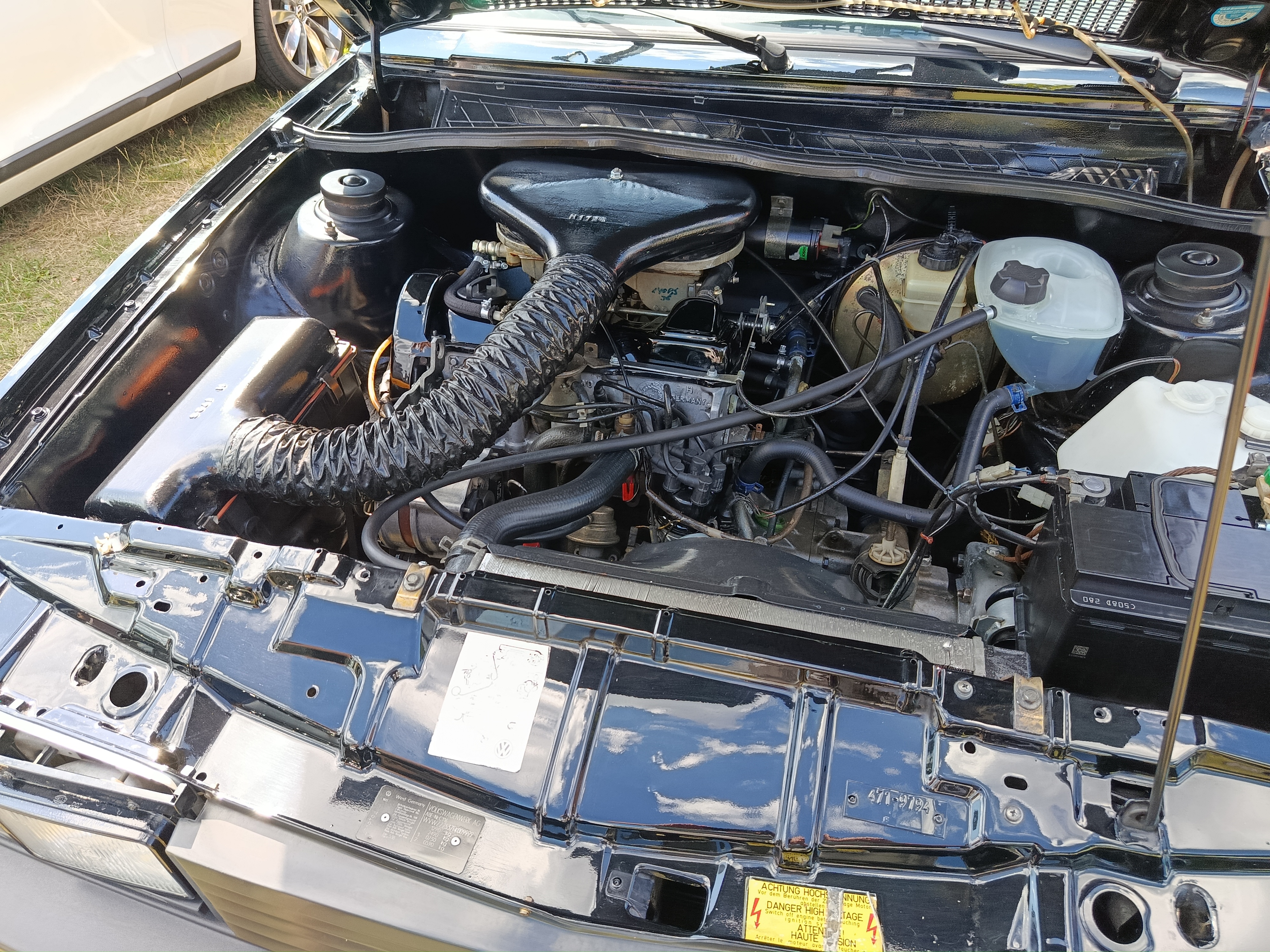

Ich hatte vor kurzen die Gelegenheit solch einen Umbau das erste mal überhaupt bewundern zu dürfen. Leider bin ich nicht dazu gekommen mit dem Besitzer zu reden.
Aber ich fand das ganze sehr interessant.
Nur den Schlauch finde ich persönlich nicht so schön. Da hätte ich mir sowas wie das alte "Powerrohr" besser vorstellen können.
Ob man noch an ein originalen / passenden Deckel kommt, weiß ich nicht. Aber ist schwer vorstellbar.
Vielleicht schon einmal darüber nachgedacht Dir Jemanden mit einem 3D Drucker zu suchen, der Dir solch einen Deckel mit passenden Anschluß drucken kann?

Also so sieht das Packaging dann mit dem ganzen Gerümpel im Vorderwagen aus. Damit kann sich die Domstrebe wohl direkt wieder verabschieden.
Vielen Dank für das Bild! Die eine oder andere Frage ist für mich den Scirocco 2 betreffend noch offen. Allerdings hat mir inzwischen ein Scirocco-1-Besitzer, der die Anlage in Kombination mit dem EG-Motor fährt, einige Bilder und Videos zukommen lassen.
Als Gesamtpaket sieht das im 2er natürlich schon ziemlich geil aus.
Und offensichtlich fährt der 2er Besitzer die Anlage mit der mechanischen Benzinpumpe die sonst auch für die Pierburg-Vergaser genutzt wird. Sehr interessant.
