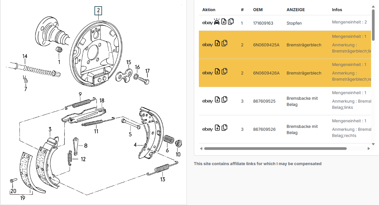

Auch suche ich für die Trommelbremse die Ankerbleche !

leider habe ich keine Achse rumliegen, aber bei deinen Anerblechen kann ich dir helfen.
Du meinst sicherlich die "2".
Das wären die Ersatzteilnummern. DIe sind laut meinem Programm identisch zu denen vom Golf Cabrio.
6N0609425A -links
6N0609426A -rechts
6N0609425A -links
6N0609426A -rechts
