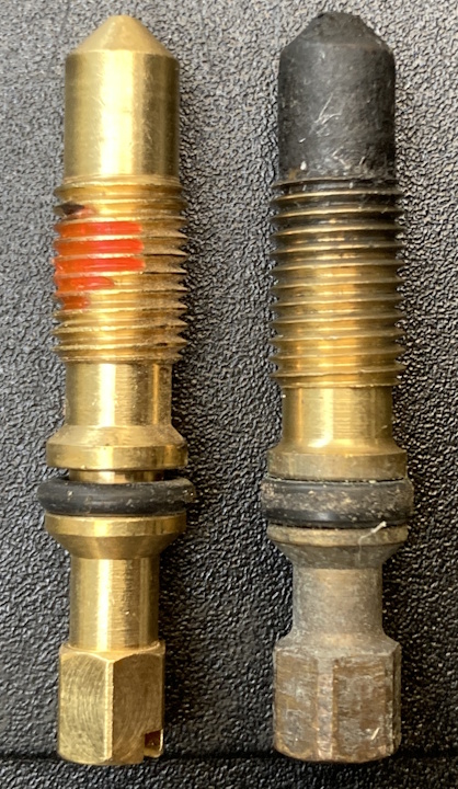

Eine Kleinigkeit, die ich hier im Forum noch nicht gelesen habe: Dichtring der Leerlaufschraube. Bei mir sah das Ganze so aus:
Der Gummi-Ring war zu einem harten Kunststoff-Ding mutiert und ist beim Entfernen direkt zerbröselt.
Die Schraube kannst Du komplett kaufen für ca. 20 Euro, oder einfach den Dichtring tauschen. Das Maß des Dichtringes ist schwer zu finden.
Es ist ein einfacher O-Ring 5x2 aus dem Standard-Sortiment.
