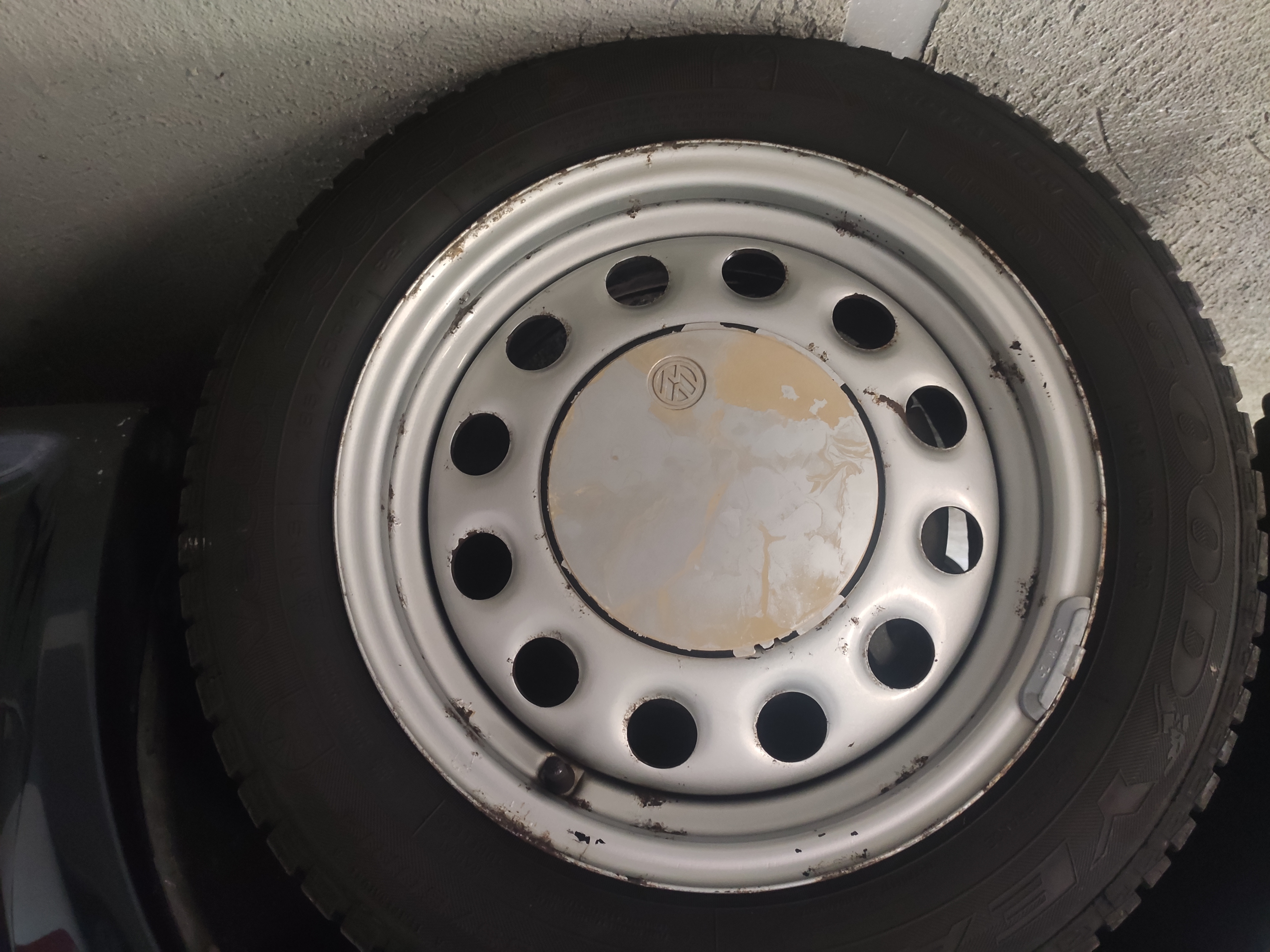

Was ich allerdings immer etwas "mau" fand, sind die klassischen Loch-Stahlfelgen. Da das Auto früher auch im Winteralltag gefahren wurde und da wir früher auch nicht immer gut geputzt haben bzw. ich Angst hatte, die Kunststoffblenden abzumachen (die Clips brechen schon leicht ab nach über 30 Jahren), sind die nicht mehr schön, vgl. Foto (Ringblende für Foto abgenommen).

Habe sie selbst aufbereitet.
1) Sandstrahlen mit Glasperlen (nur Schmutz, loser Lack, Korrosion runter)
2) Grundierung drauf
3) Felgenlack (innen graubraun, außen Felgensilber)
ging recht schnell, kostet wenig und sieht gut aus:
