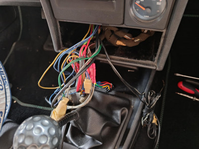

Letztes Wochenende konnte ich endlich mal wieder etwas in Ruhe am Scirocco basteln.

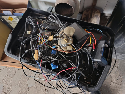

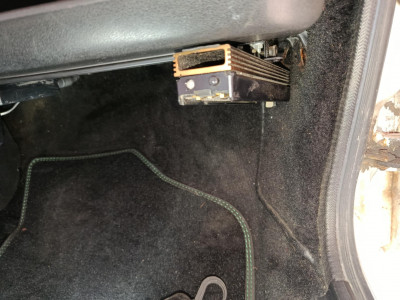

Adapterteil vom Autotelfon mit dazugehöriger "Freisprechanlage".
Ladegerät für den Akku.
Der Großteil des dazugehörigen Kabelbaumes
Der zusammengefrickelte Kabelbaum... :erschrecken:
Das fertige Ergebnis.

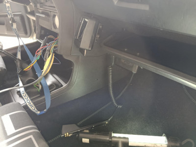

Diesmal ging es an das alte Autotelefon was im Rocco verbaut war. Auch wen es einen gewissen Charme hat, flog es trotzdem raus.
Dementsprechend wurde auch der Kabelbaum entfernt und da alles an dem Kabelbaum vom Radio mittels Kabelklau gerödelt war, mußte ich den Kabelbaum anschließend vernünftig verlöten und mit Schrumpfschläuchen isolieren.
Leider habe ich im ganzen Gefecht vergessen zwischen durch Bilder zu knipsen... Man kennt es ja... :wuetend:

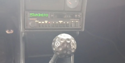

Letztendlich fand ein Retro-Radio sein neues Zuhause in der Mittelkonsole. Ein Blaupunkt Hamburg SQM 23.
Und da mir die uralten Pioneer Lautsprecher wortwörtlich in den Fingern zerbröselt sind, habe ich einen Tipp hier aus dem Forum genutzt und die Visaton FR 4X6 X - 4 OHM verbaut. Ich bin mit der Qualität zufrieden!

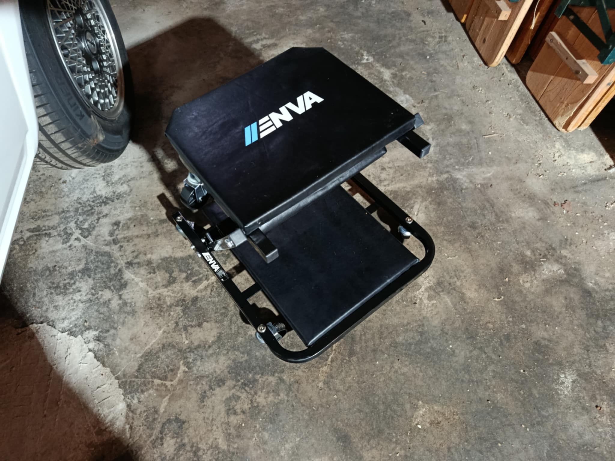

Und es gab noch ein Rollbrett, was man zum Hocker umklappen kann. Sehr praktisch für kleines Geld.
