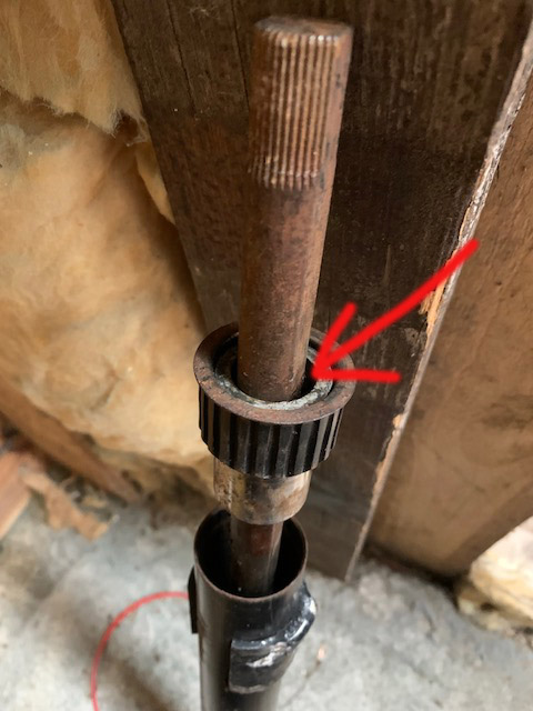

Re: Lenkung montieren
Moin Freunde,
ich hab das ganze noch mal auseinander gebaut und festgestellt das da wohl was fehlt oder nicht passt. Sprich Scirocco mit Servo hat nach meinen Recherchen ein Nadellager unten im Mantelrohr... bei meinem sitzt da ein Kugellager... was natürlich spiel zur Lenkstange hat... wie es aussieht wurde da wohl richtig wild zusammen gewürfelt....
Hi,
die Feder gehört da nicht hin. Die ganzen Teile sehen ja arg gammelig aus. Je nachdem wie dein Anspruch ist, würde ich die zumindest mal abbürsten und mit etwas Öl fetten damit das gammeln nicht weiter fortschreitet.
Moin :) Problem gelöst. Es waren Teile aus verschiedenen Lenkungen... Jetzt läuft alles wie es soll... vorerst... Endmontage erfolgt erst bei Kernsanierung :)
