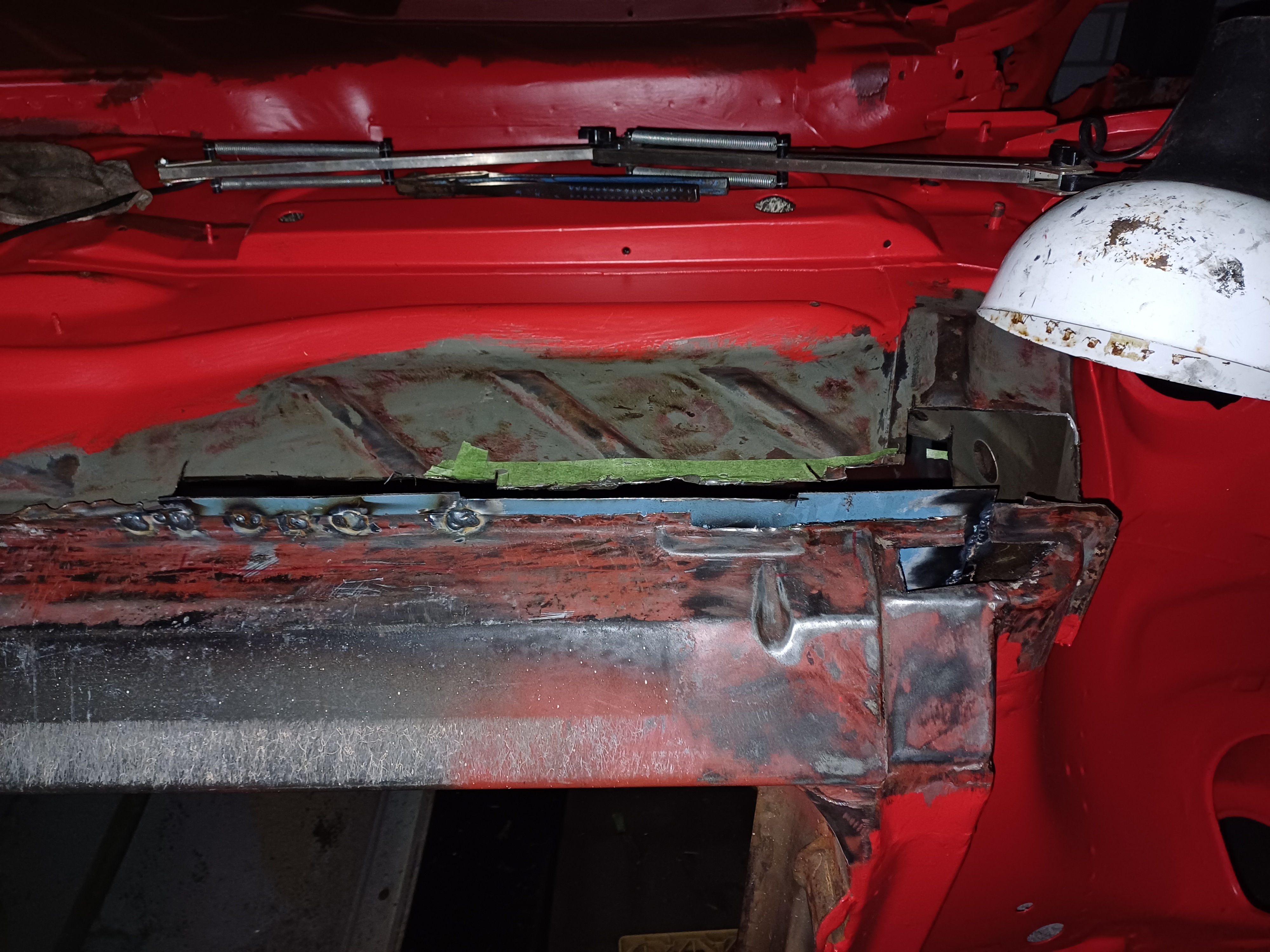

Moin,
wenn hätt dieses Verstärkungsblech in Bild eins über der kleinen recheckigen Einprägung im Schweller sitzen müssen. Heißt Du hättest es in der Hand, wenn Du das raus geschnitten hast. Demnach ist es beim Einser nicht drin. Ansonsten ist da erstaunlich wenig Rost drin. Recht gute Basis, gratuliere. Wird ein schöner Rocco

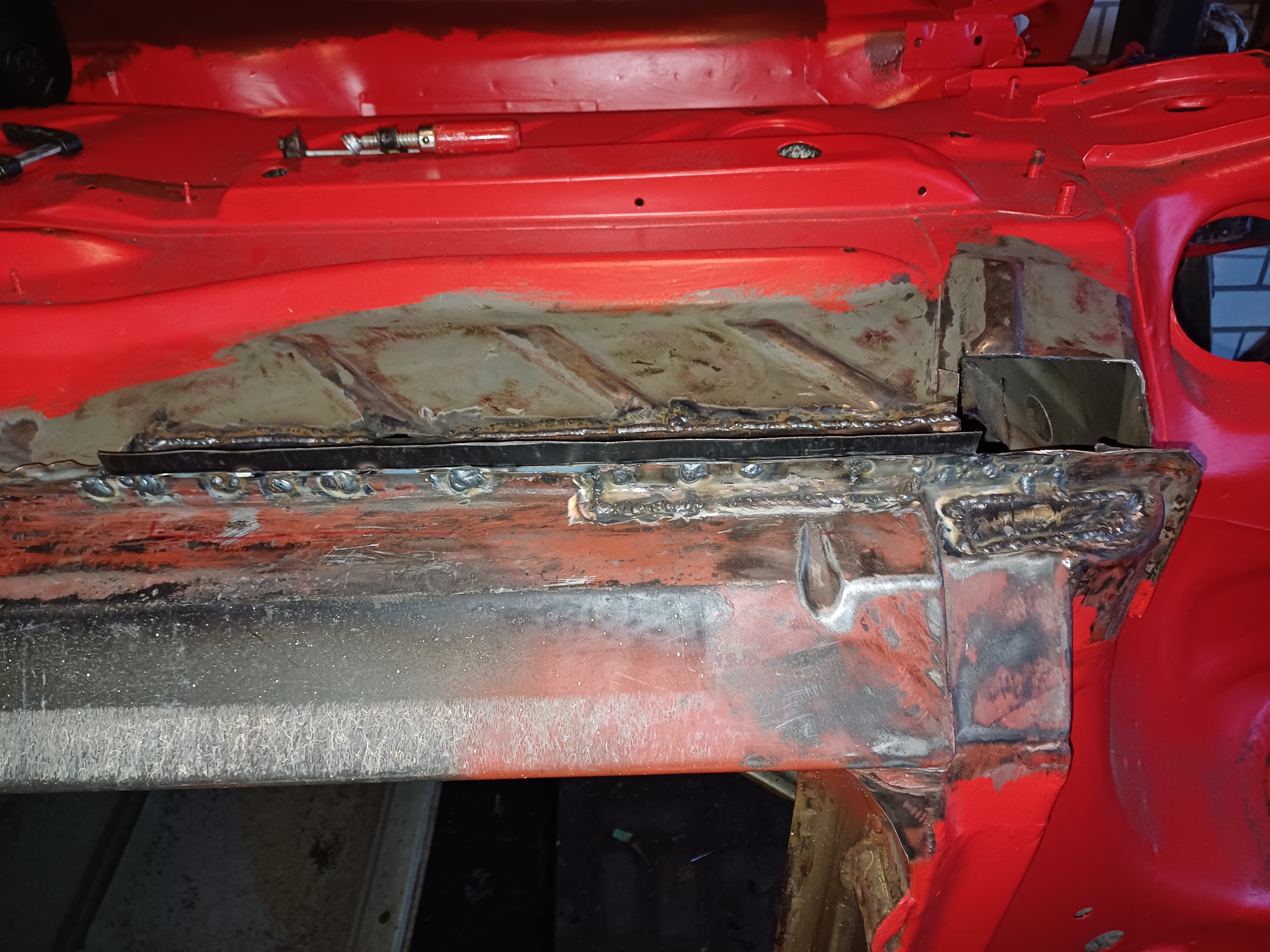

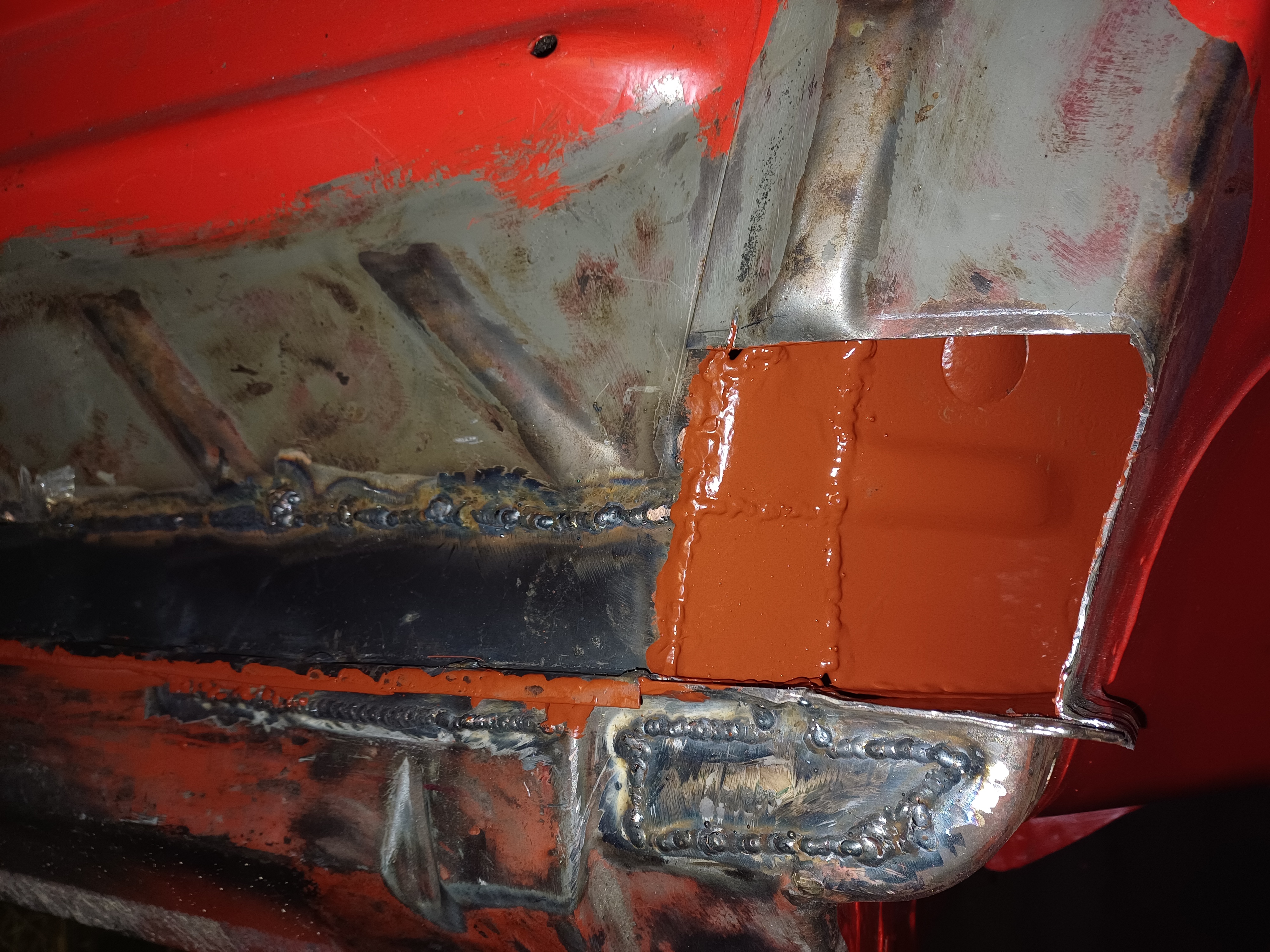

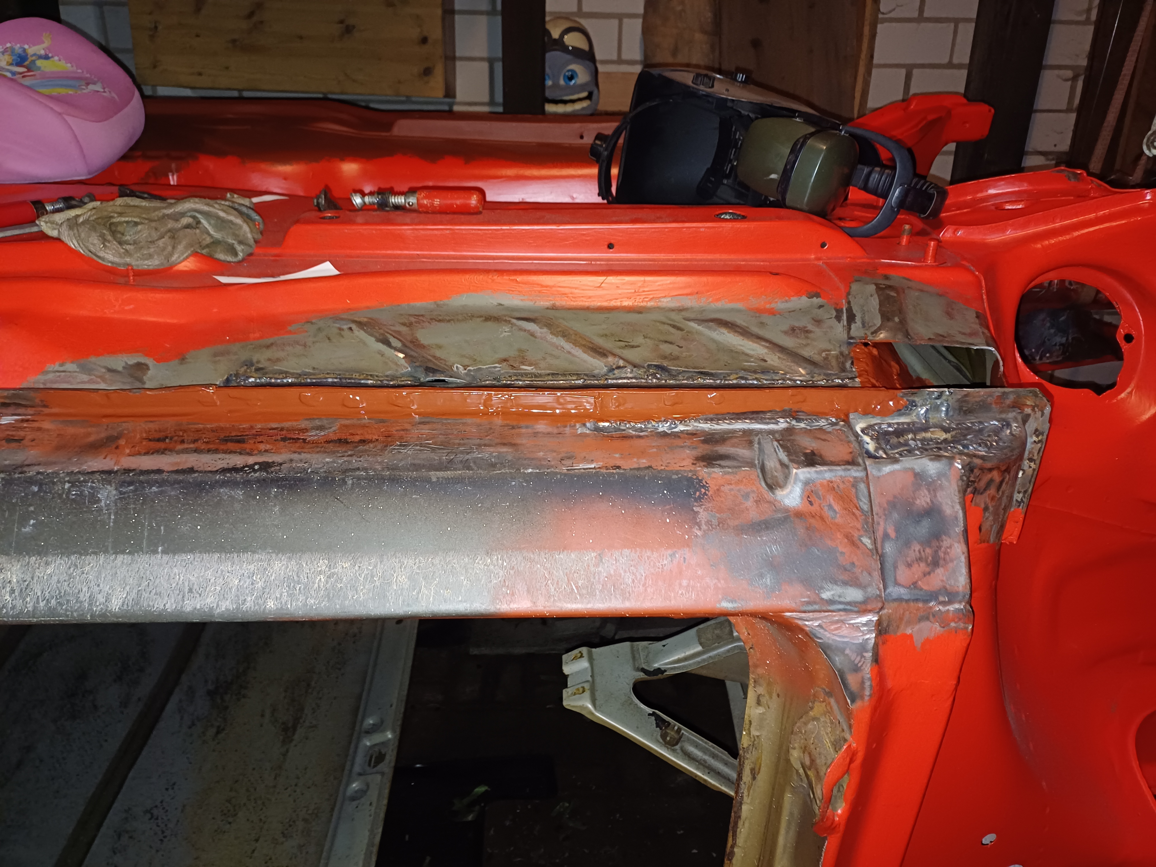

Die Schweller sind schon mal neu gekommen und haben leider das innere verdeckt bzw rostige Restbleche eingepackt.
Weiter ging es habe das erste Stück Innenschweller eingesetzt dann das zweite Stück rausgeschnitten und neu eingesetzt.
Mir fehlen jetzt vorne diese zwei rechteckigen Prägungen ich glaube aber das die nicht essenziell Lebensnotwendig sind.
Für meine Verhältnisse bin ich mit den Nähten sehr zufrieden.
Den Außenschweller habe ich auch schon größtenteils angeschweißt leider sind dieLöcher vom ausbohren sehr groß deswegen die undefinierbaren Schweißhügel.
Da ich ein Fan von Wiederverwenden bin sind die heute eingesetzten Bleche aus der Trennwand von meinem Bus.hat die passende Stärke.
Bilder des Tages
Bilder des Tages

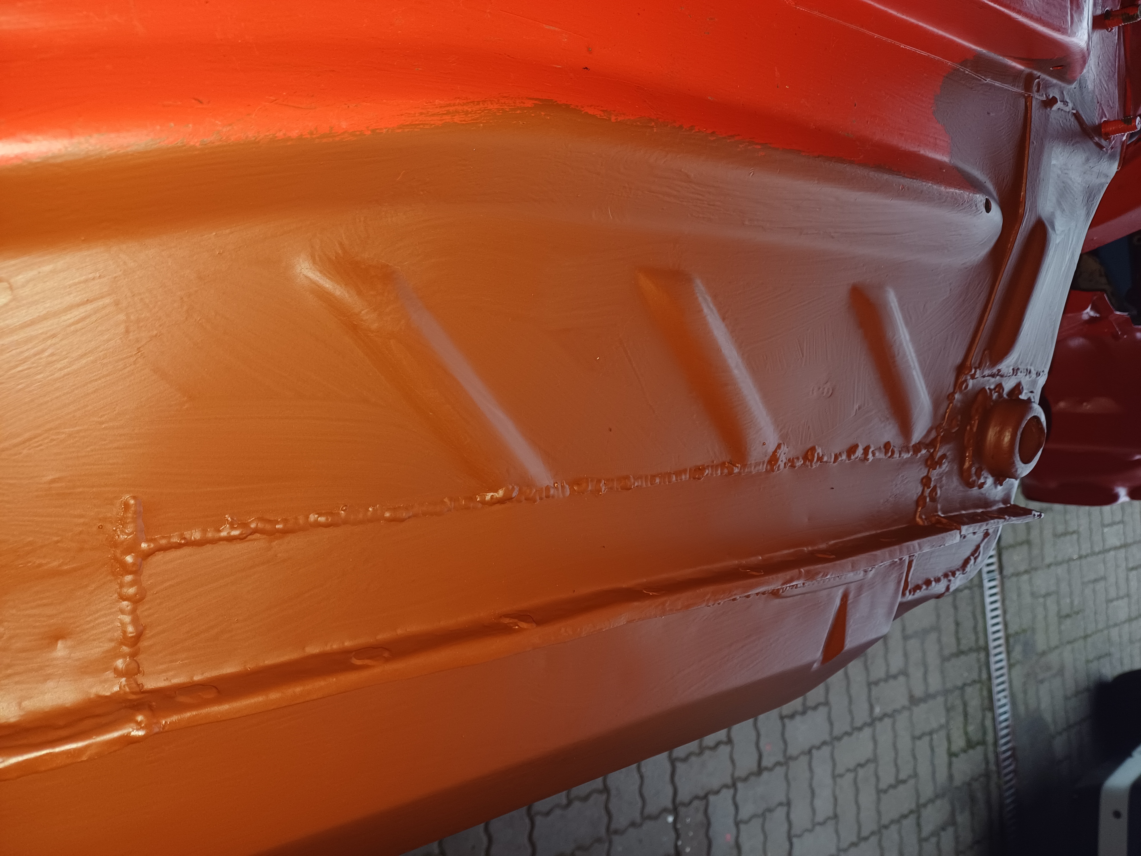

Bisschen weitergegangen.
Bin die letzten Tage irgendwie nicht ins Forum gekommen?!
Linke Wagenheber aufnehmen soweit wieder zusammen geschweißt und mit Brantho gestrichen.
Paar Bilder
Paar Bilder

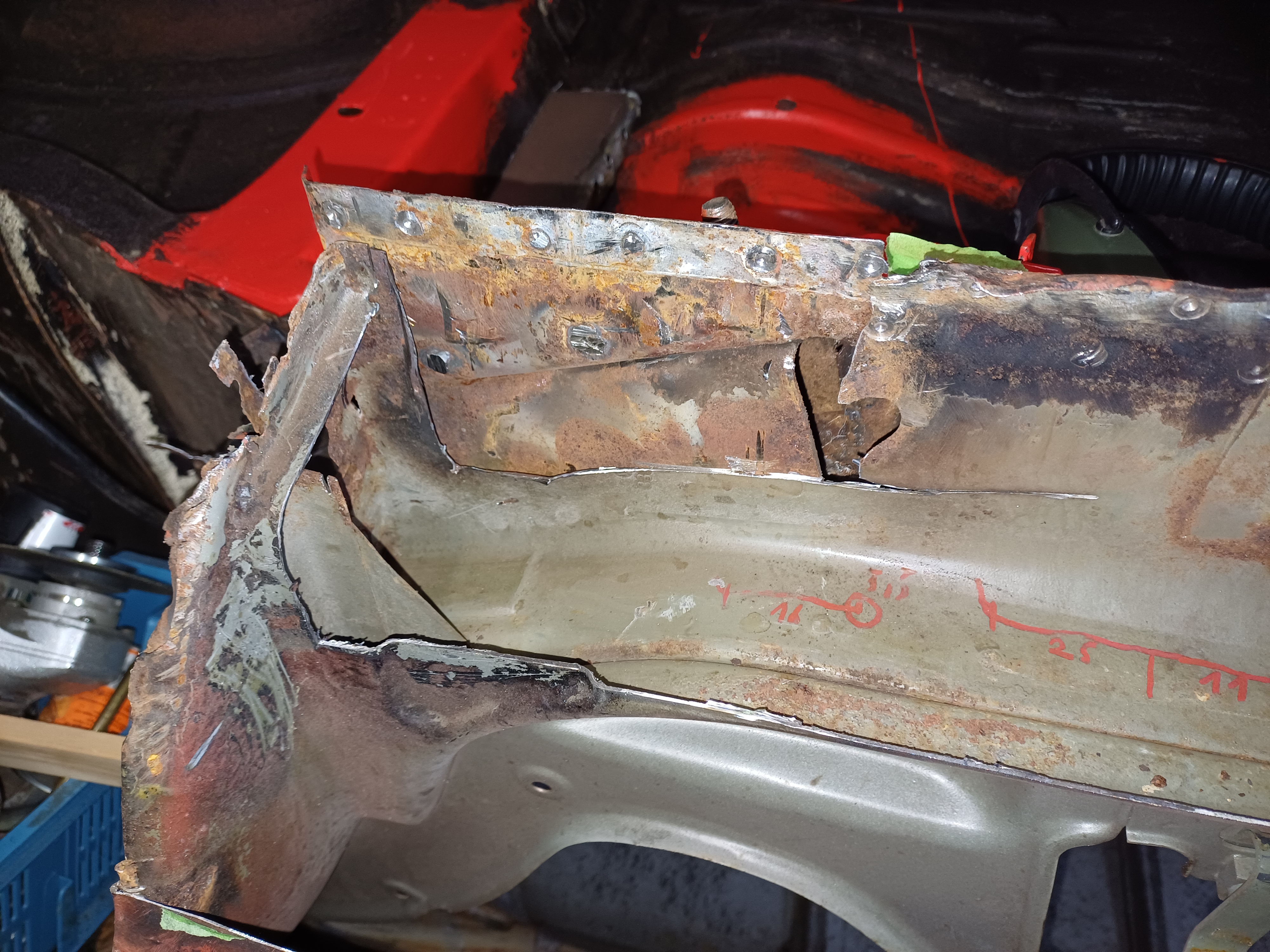

Weiter geht es heute Morgen etwas Zeit gehabt und angefangen die Hintere Achsaufnahmen anzufangen bzw Bleche grob raus zu nehmen.
Gibt es ein Werkzeug was noch kleiner ist als ein 75mm Winkelschleifer?
Es geht um die 5cm Blech wo sich der Radauf mit der Innenseite vom Innenschweller trifft. Schwer zu Beschreiben.
Vielleicht erkennt man es auf den Bildern.

Hi, ich arbeite bei kleinen Stellen gern mit nem Dremel oder Vergleichbarem und einer biegsamen Welle. Dann verwende ich die glasfaserverstärkten Minitrennscheiben in Fünf-Markstück-Größe. Nicht diese Billigbrechdinger!! Sie trennen natürlich langsamer, als eine große Trennscheibe. Also rel. viel Zeitaufwand für rel. wenig Blech, aber dafür exakter. Und ich tausche die benutzten Scheiben mit Neuen, da die dann kleiner sind und man eher in enge Stellen kommt. Erst schleife ich mir eine Trennspur und dann trenne ich Stück für Stück die Spur auf. Wenns gut läuft hast Du gleich ein Muster für das Ersatzblech. Viel Erfolg weiterhin.

Was bei engen arbeiten auch sehr hilfreich ist, ist eine Powerteile mit Schleifband. Falls Du sowas noch nicht hast..... Heißer Tip.

Moin ging etwas schleppend vorran musste ein Blech zwei mal machen weil mir das erste etwas dünn aussah dann überlegt man ewig drin lassen oder doch wieder raus hab es dann doch nochmal neu gemacht. Hätte heute gerne noch etwas mehr gemacht aber Sonntag abend und flexen muss nicht sein.
Paar Bilder
P.s Powerpfeile hab ich aber mein Kompressor ist zu klein und das Band ist super schnell verbraucht
Paar Bilder
