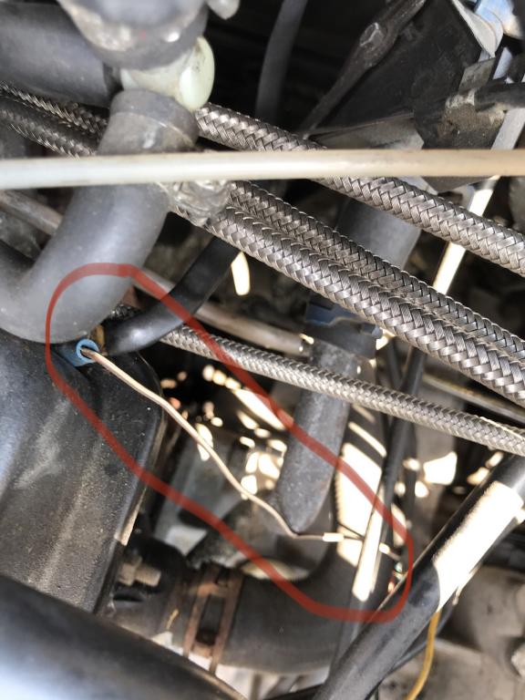

Zu guter letzt ist mir im Motorraum ein braun/weißes Kabel (Bild 5) aufgefallen, dass wohl von einem Vorbesitzer per Kabelschuh am Ventildeckel zur großen Masseleitung geklemmt wurde. Weis jemand wo dieses Original befestigt wird?
