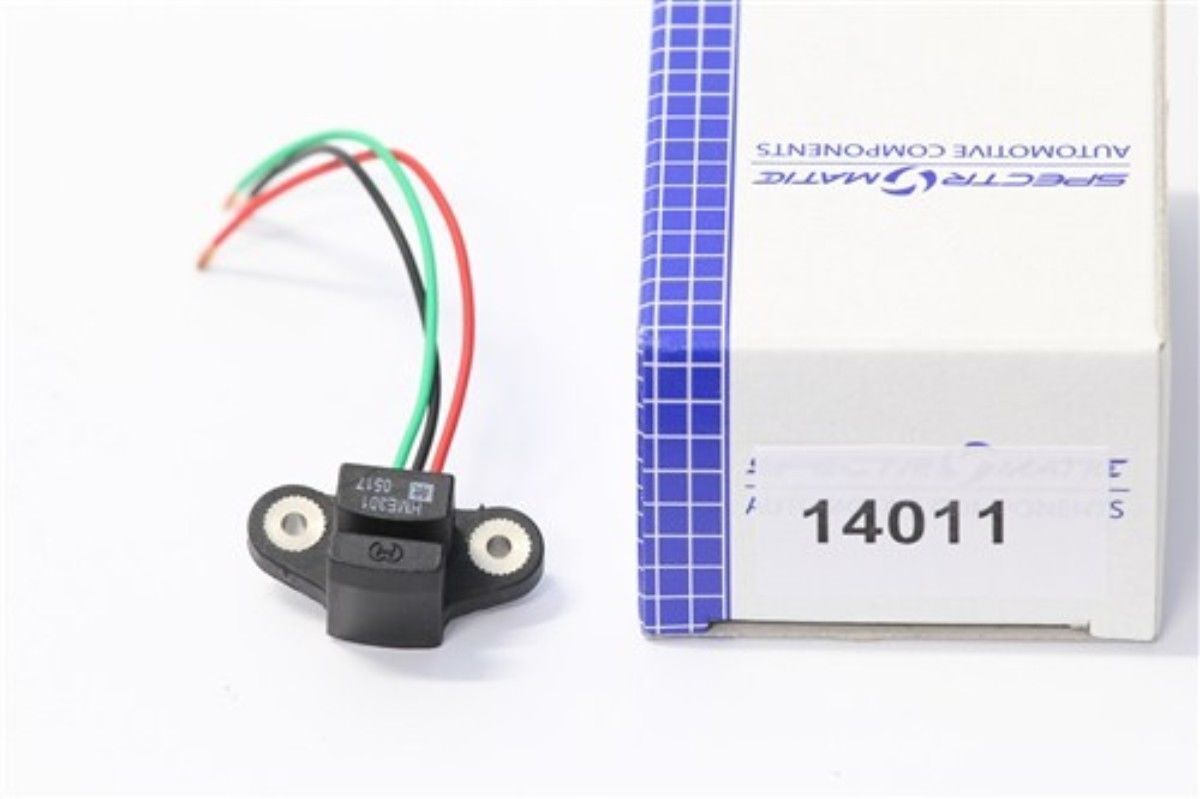

Danke Dir. Nach dem Bild bin ich aber nicht sicher. Das ist nur da das kleine schwarze Teil, was mit zwei Nieten befestigt wird und nicht das runde Teil?
Ja den Stift habe ich schon beim zerlegen gesehen und hoffe ihn wieder gut einbauen zu können. Aber danke für den Hinweis
So mit dem Stecker dran müsste das aussehen.
Roccily
Beiträge: 1097
Re: Wo bekomme ich einen Hal Geber?
Beitrag von Roccily »
Das bei Oldtimerwerk ist das ganze Bauteil. Ob Deins auf dem Foto geht, weiß ich nicht. Das muss dann ja wohl noch angelötet werden. In jedem Fall, gutes Gelingen.
