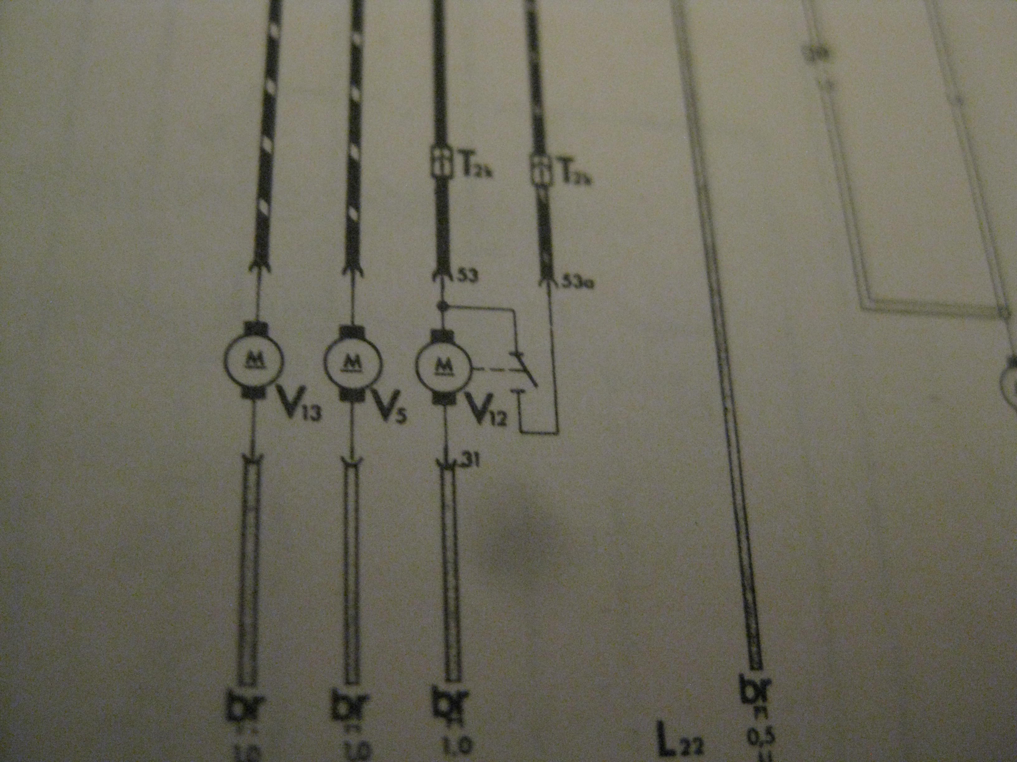

Ich besitze seit einem Jahr einen Scala aus 92. Als ich Ihn bekommen habe fehlte der Heckscheibenwischer und den würde ich jetzt gerne wieder nachrüsten. Den kompletten Heckwischermotor habe ich schon allerdings hatten die Vorbesitzer die den WM ausgebaut haben einfach die 3er Steckerverbindung abgeschnitten. Auch läuft die Pumper des HeckBehälters nicht. Ich gehe davon aus das hier eventuell ein Relais vorhanden war was ausgebaut wurde damit nicht aus versehen Spritzwasser kommt.
Hat jemand einen Schaltplan des Wagens oder weiss wie und welche Spannungen am HWM ankommen müssen?

sw/gn an 53
sw/gr an an 53a
br an 31 Masse
keine ahnung ob die nummern so am wischermotor stehen, aber wer schneidet denn das motorkabel ganz ab, so dass keine kabelfarbe mehr sichtbar ist?
