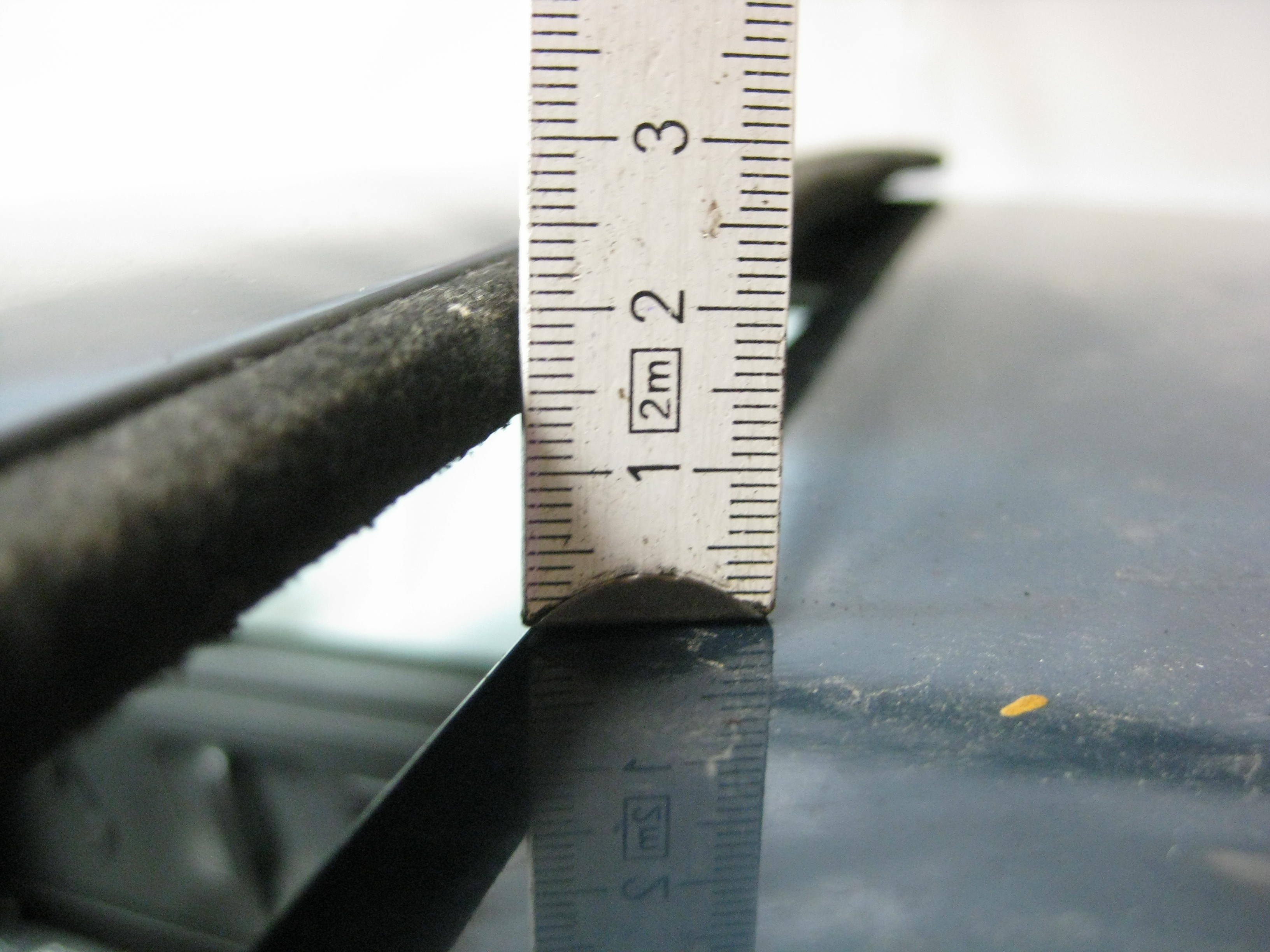

wie wie weit geht euer schiebdach im hubmodus auf? Mir kommt der spalt mit nur 1,5cm recht klein vor
