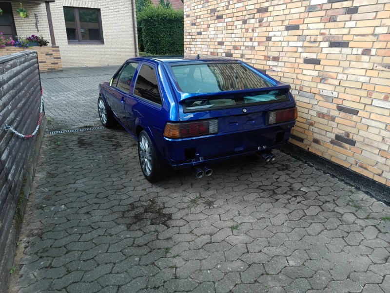

Beiträge: 12644
Wohnort: Braunschweig
Re: Stephans kleine Bastelstunde
Beitrag von Stephan »
Heute, tadaaaa, erste Meter aus eigener Kraft, nach gut 10 Jahren. Einmal übern Hof. Sonst noch unfertig. Einfach mal testweise und zwecks umdrehen.
