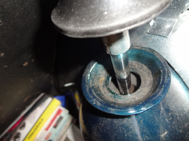

Hallo zusammen,
Frohe Pfingsten erstmal! :bier:
folgendes Problem hat sich heute vor Fahrtantritt in die Pfingstferien aufgetan.
Die Kolbenstange mit der Befestigung oben steht über die
Aufnahme hinaus und hat noch Widerstand gegen runterdrücken.
Die Karosserie wird nur noch über die Stoßdämpferfeder gefedert.
Da kann doch die Kolbenstange nur durch den Federteller durchgeschlagen sein?
Habt ihr das auch schonmal gehabt?
Die jetzige Laufleistung beträgt ca. 567500km. .
Ich habe die Stoßdämpfer vor ca. 3-4 Jahren erneuern lassen, die Teile sind nicht
Original VW gewesen. Muss ich noch prüfen. Aber Garantie ist somit abgelaufen.

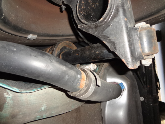

Hier noch 2 Bilder dazu.

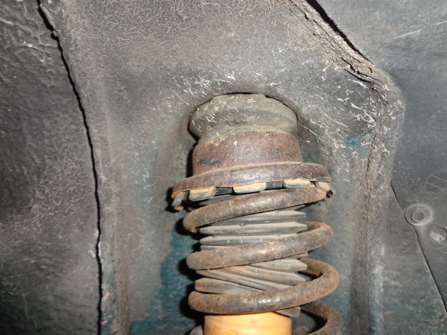

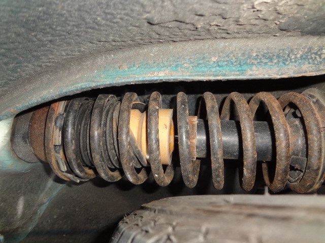

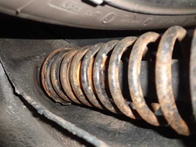

Hier noch ein paar Bilder.
Reparieren kann ich das erst übernächste Woche.
Nun muss ich auf die Bahn ausweichen.
Die Werkstatt meines Vertrauens hat mein Vertrauen abermals
verspielt. Die Gummiunterlagen zwischen Feder und Stoßdämpfer
sind meine Kreation um Korrosion und Geräusche zu minimieren.
Muss unter den Teller nicht eine U-Scheibe um die Last auf eine
größere Fläche zu verteilen? Werde ich auch noch prüfen. Das
Gewinde ist ja lang genug um dies zu machen.
Im JHIMS-Buch auf Seite 125 sieht es so aus.
Der Schutz für die Kolbenstange ist auch nicht so richtig montiert
wie man sieht.
Gruß Sciro0791

ich habe gerade mal bei Oldtimer-Werk nach den Ersatzteilen geschaut.
Unter dem Federteller befindet sich ein Lagerring und dann kommt der
Sprengring.
Den Lagerring habe ich damals nicht mitbestellt und so könnte es sein
das die Werkstatt die alten Stoßdämpfer komplett entsorgt hat und nur
die Teile verbaut hat, die ich angeliefert habe und somit der Lagerring
fehlt, was nun diesen Schaden zur Folge hat (meine Vermutung).
Der Ausbau wird es zeigen.
Nun habe ich vorsichtshalber das Schutzrohrservice-Kit und neue Federteller
mit Lagerring bestellt.
Gruß scir0791
