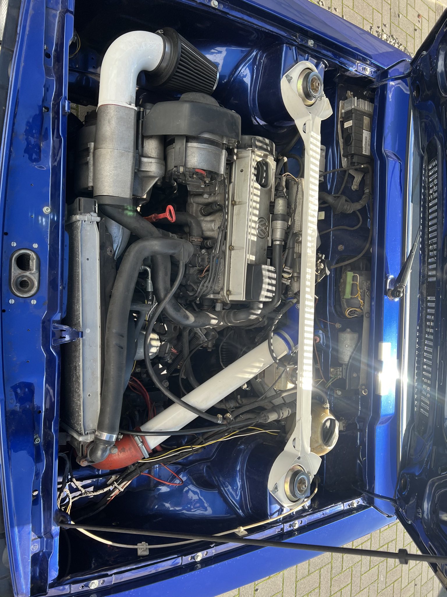

ich habe einen Scirocco 1 gebraucht gekauft, der einen G60 Motorumbau hat. Inzwischen habe ich alles überholt und das Auto zugelassen. Mein "Tüffi" sagt, wenn ich nachweisen könnte das es einen solchen Umbau in den ersten 10 JAhren ( bis 1991) oder einen SCirocco 1 mit G60 Motor und H Gutachten gibt als Referenz wäre eine H Eintragung möglich. Kennt jemand einen Scirocco 1 mit G 60 UMbau?

erstmal willkommen hier im Forum. Hast du den Rocco aus der Alzeyer Ecke gekauft? Mich wundert es immer wieder, wie die TÜVer dieses H Gedöns auslegen?! An Hand einer Vergleichseintragung oder teilweise schon eines Beitrages in einer alten Tuningzeitung eine Eintragung vorzunehmen. Der G60 kam im Corrado 1988 auf den Markt, also bei einer großzügigen Auslegung, kann ein H erteilt werden. 10 Jahre nach EZ bzw. beim Rocco 1 wäre das Ende ja 1981 gewesen, muss der Umbau möglich gewesen sein. Das kann und sollte der TÜV Mann eigentlich eigenständig herausfinden. Viel Erfolg...

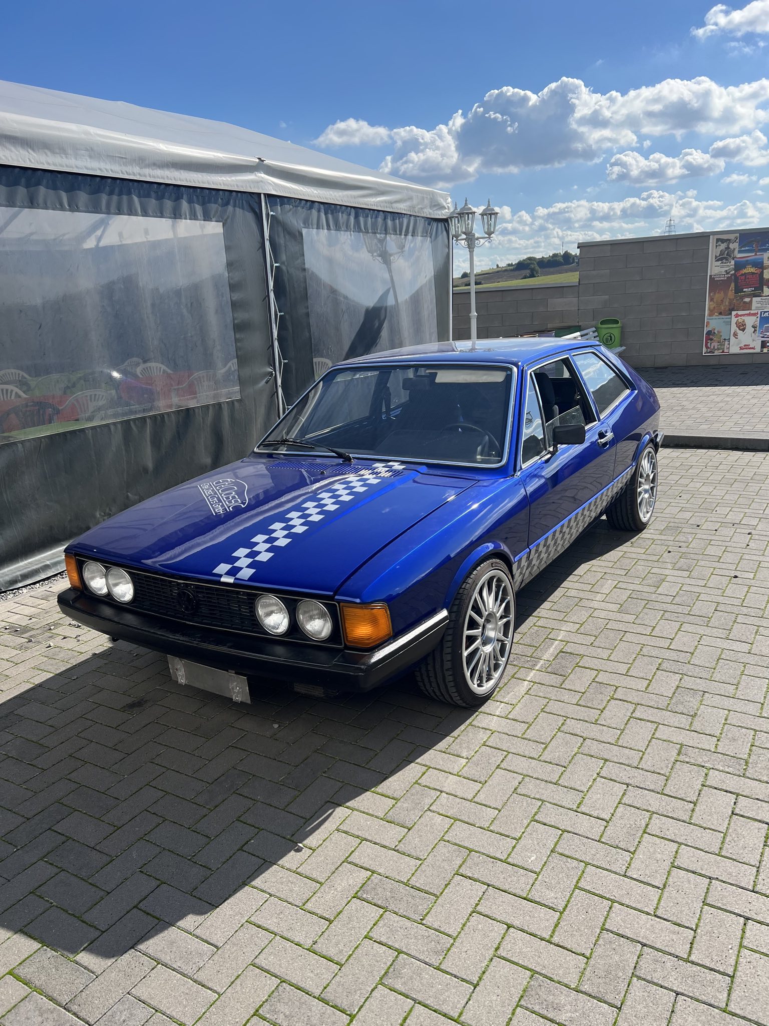

Genau, Dein Baujahr+10Jahre. Wenn Dein Einser 78 oder jünger ist, sollte er den mit H begutachten. Bei den Felgen weiß ich das nicht. 17 Zoll nehme ich an.

Servus sehr schönes Auto
