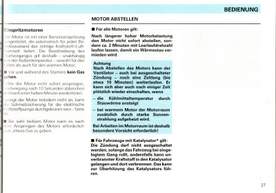

Moin Mirko,
persönlich würde ich mir gar keine Gedanken machen.
Alles im normalen Bereich, solange er zuverlässig anspringt und sonst keine Auffälligkeiten zeigt.
Ich habe mal die Seite 27 der originalen Betriebsanleitung gescannt.
Die 10 Sekunden würde ich als "Normal" interpretieren.
Die Technik ist nun mal über 30 Jahre alt und wir reden (zum Glück) nicht über einen Computer mit 4 Rädern.
Nachtrag:
Zunehmender Verschleiß an Zündkerzen, Kerzensteckern, Verteilerkappe/Läufer?
Alterung der Zündkabeln?
Ein klitzekleine Undichtigkeit im Bereich Ansaugung oder Unterdrucksystem?
Die Gründe können sehr Vielfältig sein.
Udo
