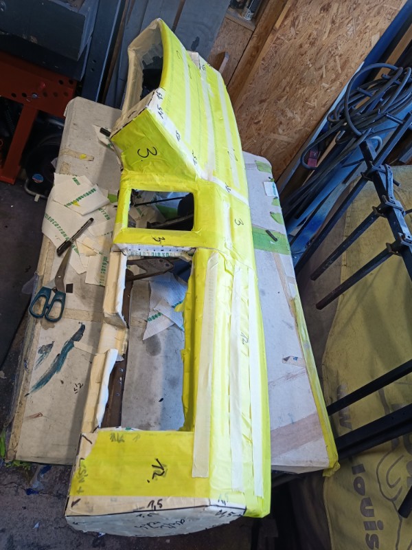

Hier hatte ich das Armaturenbrett in - für mich logische - Abschnitte unterteilt und danach mit Lappen belegt um zu sehen, ob die Unterteilung nachher mit Leder auch so funktionieren könnte. Diese habe ich dann mit Klebeband stabilisiert um die Form abzunehmen. Das ging besser als erwartet. Es sind so 12 Teile geworden.

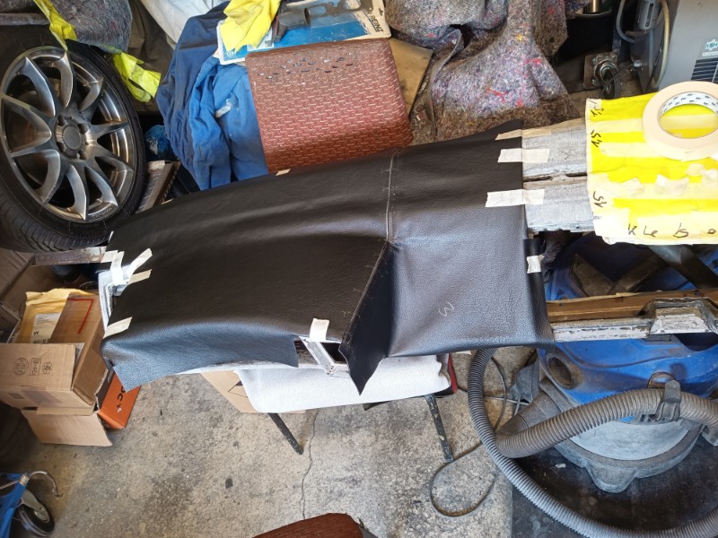

Hier kann man sehen, wie ich mir das dann so gedacht habe. Ich habe das Leder gemäß der Schablone mit Materialzugabe für die Naht ausgeschnitten und dann angefangen, es Stück für Stück aufzuspannen und miteinander zu vernähen. Für mich als Nichtsattler ist das natürlich bezüglich der späteren Spannbarkeit alles Andere als einfach zu beurteilen, gleichwohl will ich es zumindest versuchen. Vlt wirds ja akzeptabel.
Die Teile habe ich mir beim aneinanderlegen also zunächst mit Klebeband fixiert und dann mit Silberminenstift markiert, um beim Nähen die Positionen zueinander festlegen zu können. Wüßte nicht, wie man das sonst hinbekommen kann. Den Stift kann man später halbwegs einfach entfernen. Die ersten 3 "großen" Teile sind nun schon vernäht.

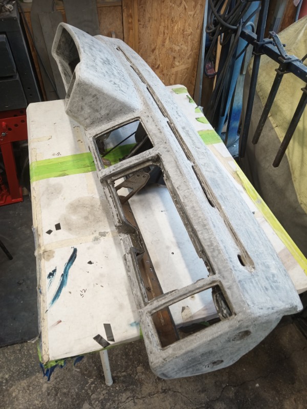

Ich hatte das Armaturenbrett ja für den Corradotacho umgearbeitet. Neu beledert werde sollte und musste es sowieso. Da das ganze Brett sehr weich und inzwischen irgendwie auch bröselig war, hatte ich zur Stabilisierung mit Epoxidharz getränkt. Vorher hatte ich es komplett zerlegt. Der alte Kleber für den Luftkanal für die Frontscheibe war auch schon sehr bröselig und alle Metallteile mehr oder weniger rostig. Ab Werk sind die einfach nur blank. Äußerlich hatte ich, um neuen Brüchen vorzubeugen, Glasfasermatten auflaminiert. Letzlich alles glatt und in Form geschliffen.Hier hatte ich das Armaturenbrett in - für mich logische - Abschnitte unterteilt und danach mit Lappen belegt um zu sehen, ob die Unterteilung nachher mit Leder auch so funktionieren könnte. Diese habe ich dann mit Klebeband stabilisiert um die Form abzunehmen. Das ging besser als erwartet. Es sind so 12 Teile geworden.

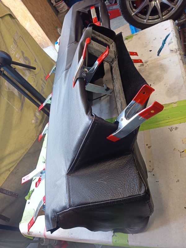

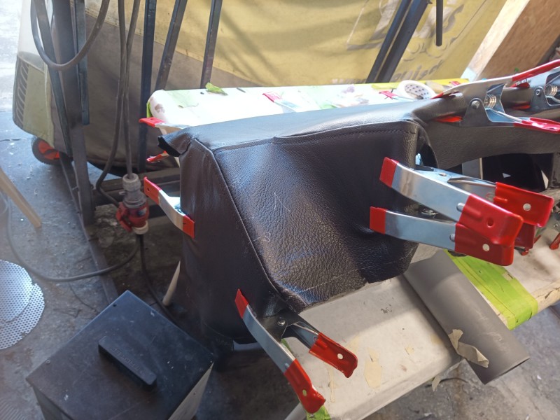

Es ging die Tage weiter.
Auf der Fahrerseite hat es recht gut funktioniert. Auf der Beifahrerseite habe ich mich beim Nähen ein klein wenig vertan. Das ist zwar ärgerlich, aber ich glaub, ich lasse es einfach so, wird sonst nur verschlimmbessert. Bin auch wieder weiter gekommen, hab davon aber keine Bilder.
Es wird auch von Naht zu Naht etwas besser.
Es dauert aber trotzdem alles seine Zeit.

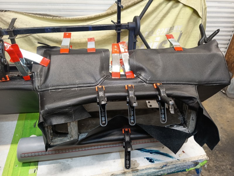

- Beiträge: 12599
Re: Stephans kleine Bastelstunde
Mal wieder Bilder.... Ich weis, es zieht sich, geht aber voran. Bald wird geklebt.
