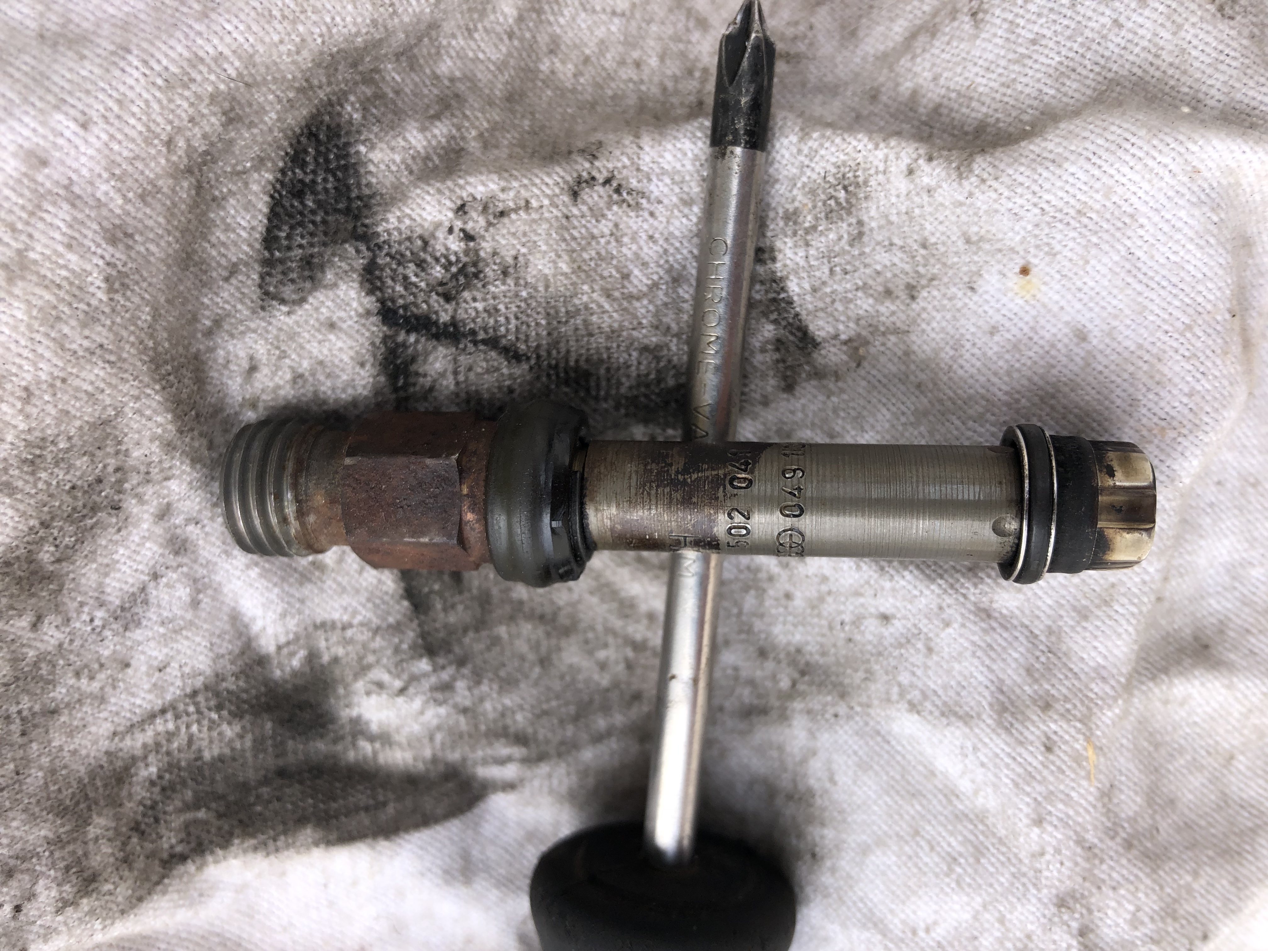

Hallo Christian, anbei ein Bild der Düsen. Viele Grüße

Das sind noch die ganz alten - auch Einspritzventile - mit dem Sicherungsring. Die Tage erst bei einem Arbeitskollegen gesehen als wir seinen PL auseinander hatten. Den Sicherungsring brauchst du am Ende nicht mehr.
Bei dem Alter und wohl auch Laufleistung, überleg dir ob du nicht gleich neue Einspritzventile einbauen willst, dann ist die Zerstäubung direkt wieder top. Sprich: weniger Verbrauch, ruhigerer lauf, mehr Leistung.
