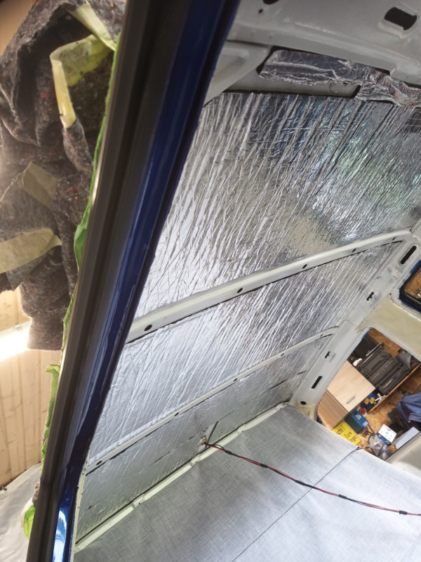

Heute war ich mit dem Himmel und der Dämmung zu Gange und hab ganz gut was geschafft. Danke an Nina für den schönen Himmel aus Alcantara.
Hier und da isses noch net fertig, das kommt morgen.

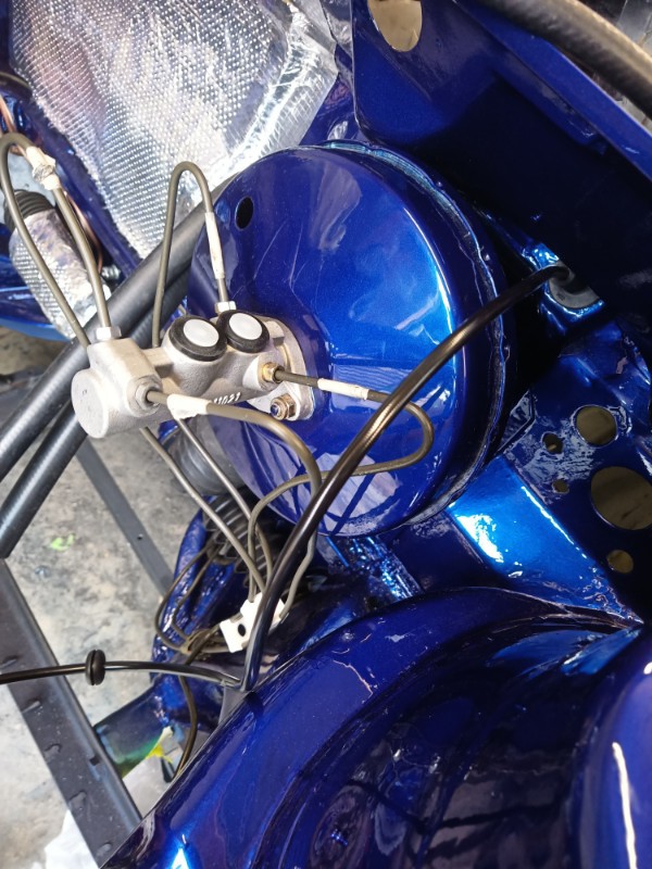

Das Kupferrohr mit dem Übergang hinterm BKV und der Führung zum Getriebenehmer rüber wird nicht die Endlösung. Da kommt noch Stahlflex dran. Aber so habe ich erstmal die Maße. Eigentlich alles gar net so wild, oder?
Die Lenksäule selbst ist übrigens vom G1 Cabrio. Die von zumindest meinem Rocco hatte den unteren Halter, an dem der Geberzylinder dran sitzt, nicht ab Werk dran. So spart man sich etwas Mühe. Ansonsten ist er von den Maßen her absolut identisch. Keine Ahnung wieso VW das da später dran geschweißt hatte, soweit mir bekannt, war dort nie etwas befestigt, weil der Luftkanal zur Fahrerseite (außen) dort lang läuft.
Wenn man in den schlauen Katalog beim Freundlichen schaut, ist der Halter dort jedenfalls mit dargestellt.

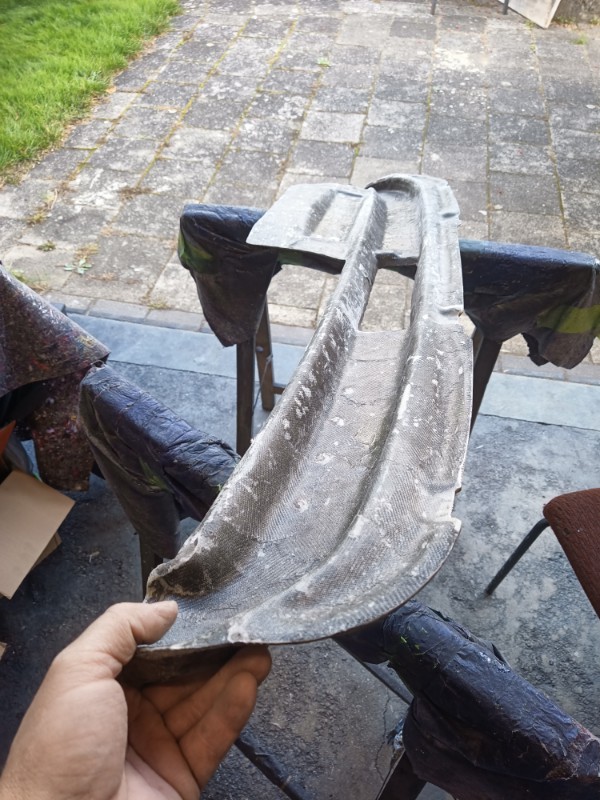

Wen es interessiert, das originale Kunstleder vom Armaturenbrett ist 0,4mm dick. Das das nach 40 Jahren irgendwann anfängt zu reißen ist vermutlich kein Wunder.
Ich hatte das Armaturenbrett jetzt total zerlegt, soweit möglich. Es ist ja innen 2 teilig aus Pappe bzw Papplaminat. Inzwischen war es teils recht labberig. Hier hilft Epoxidharz und Glasseide. Zunächst nur massiv einstreichen, dann überlaminieren. Das Zeug saugt wie verrückt.
Nach dem Laminieren, vor allem durch den Ersteinstrich, der komplett in die Pappe rein geht, wird der Grundkörper quasi plastifiziert und gewinnt enorm an Härte und Steifigkeit. Man sollte aber vorher alles in Form bringen, ggf. stützen. Sonst bleibt es für immer krumm und schief.

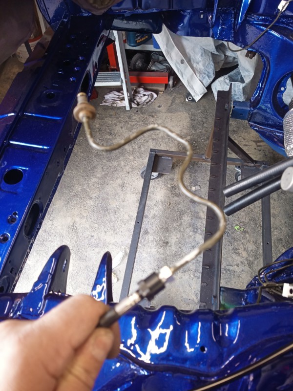

1. Umbau auf hydraulische Kupplungsbetätigung
Hier jetzt mit der endgültigen Lösung mittels eines angefertigten (Brems-)Schlauches der Firma Probrake. Kostenpunkt für 105cm Schlauchlänge ca 55 Euro mit Versand. Der Vorteil hier ist, dass das Ganze insgesamt etwas flexibler ist. Man kann den Geberzylinder im Bedarfsfall mit wenig Aufwand demontieren, ohne die ganzen starren Leitungen abbauen zu müssen.

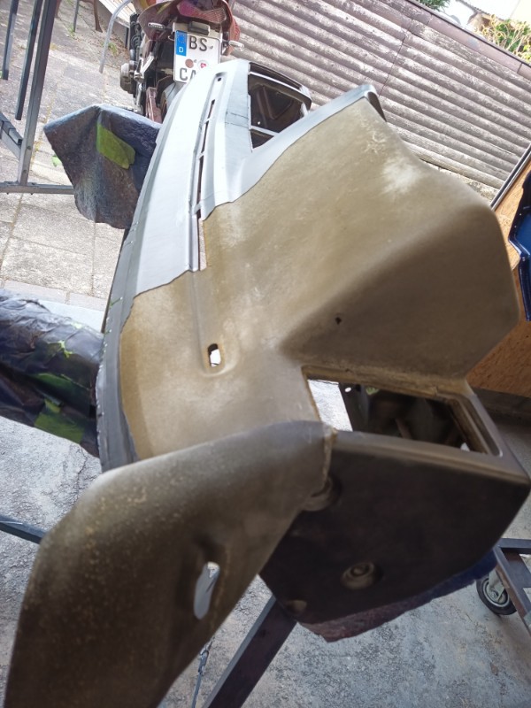

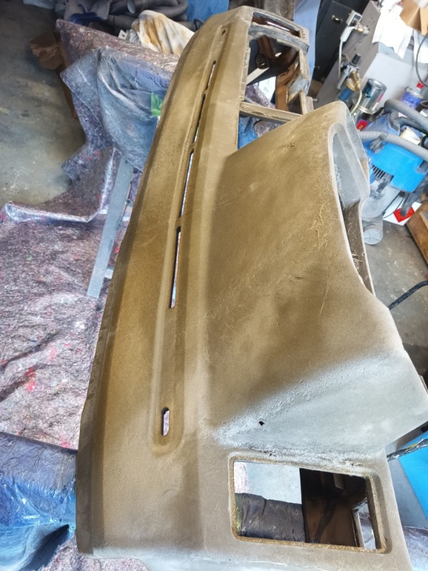

Das Armaturenbrett wurde "vergewaltigt". Das Abziehen des 0,4mm Kunstleders ist kein Problem mit etwas Heißluft. Dann wurde der Bereich für den Tacho etwas in Form gebracht und letztlich alles mit Epoxydharz eingepinselt. Am Folgetag kam dann eine Lage Glasseide auf das Armaturenbrett und zwischendrinnen habe ich mit Kunststoffspachtel ein bisserl rumgesaut.
Gestern wurde dann alles verschliffen.
Zusätzlich kam unterhalb des Lenkrades, neben dem Warmluftschacht, ein Ausschnitt für den neuen Lichtschalter (für Abblend- und Fernlicht, sowie Nebelleuchten) ins Brett hinein. Hier wird ein "moderner" Drehzugschalter verbaut. Für diesen muss ich zwar eine Halteplatte anfertigen, aber auch da wird sich der 3D Drucker über Arbeit freuen.

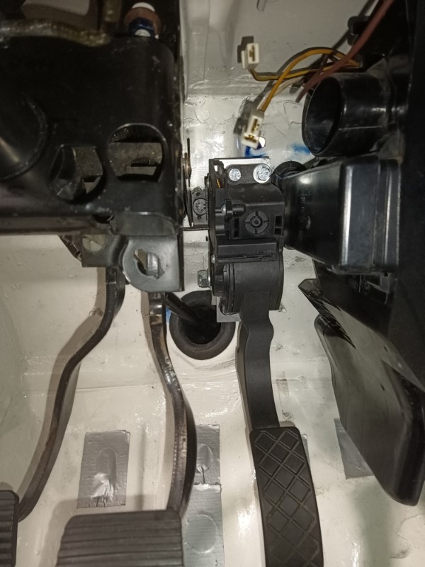

Der Trend geht zum E-Gas. Um es mit den Worten von Jean Pütz zu sagen... Ich hab da mal was vorbereitet...
Beiträge: 12706
Wohnort: Braunschweig
Re: Stephans kleine Bastelstunde
Beitrag von Stephan »

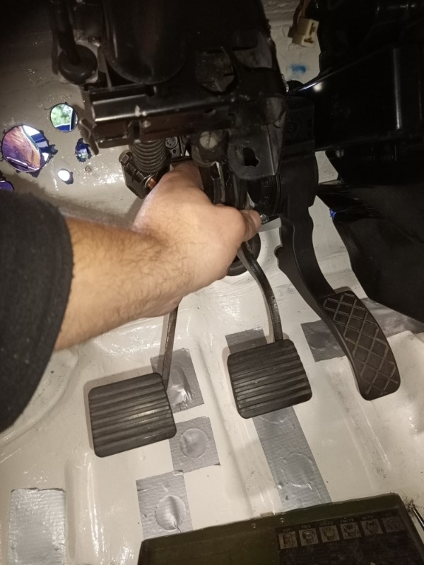

Feststellung heute, die Aufnahme funktioniert zwar so, aber die Einpunktbefestigung ist erwartungsgemäß blöd. Daher kommt noch ein Befestigungspunkt hinzu, oben an der Durchführung für den Gasseilzug.
Hinter dem schrägen Blech ist hier noch eine M8 Verschraubung. Die M10 Gewindestange mit den 12er Buchsen, die dort quer sitzt dient nur der Ausrichtung.
Hier sieht man, dass die Pedale alle halbwegs auf gleicher Höhe sitzen werden. Das Bremspedal halte ich mit der Hand fest, weil noch kein Bolzen in der Verbindung zu BKV steckt.
