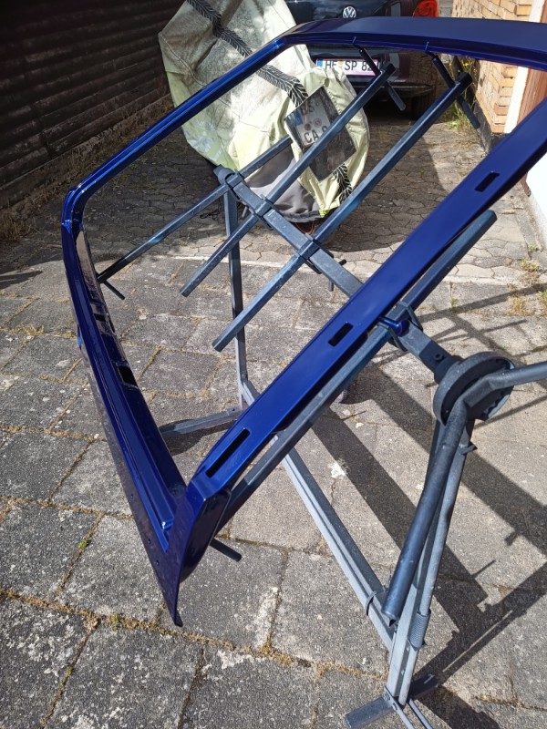

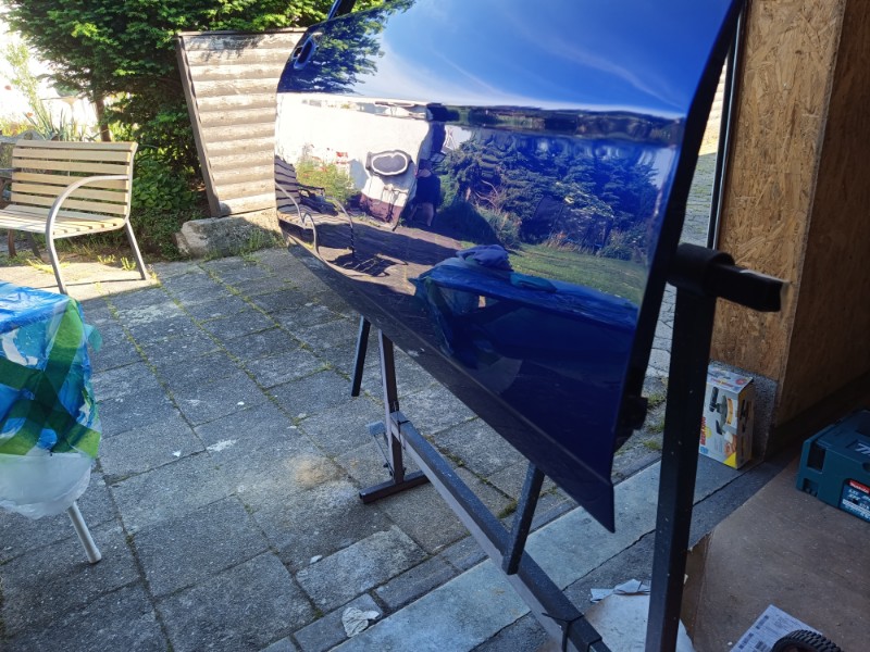

Tür 2 gefinished, hatte da noch ein paar Einschlüsse im Klarlack. Morgen kommt sie ans Fahrzeug.
- Beiträge: 12699
Re: Stephans kleine Bastelstunde
Inzwischen ist die Heckklappe auch gelackt und ich widme mich dem Heck an sich.

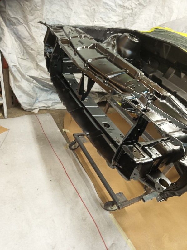

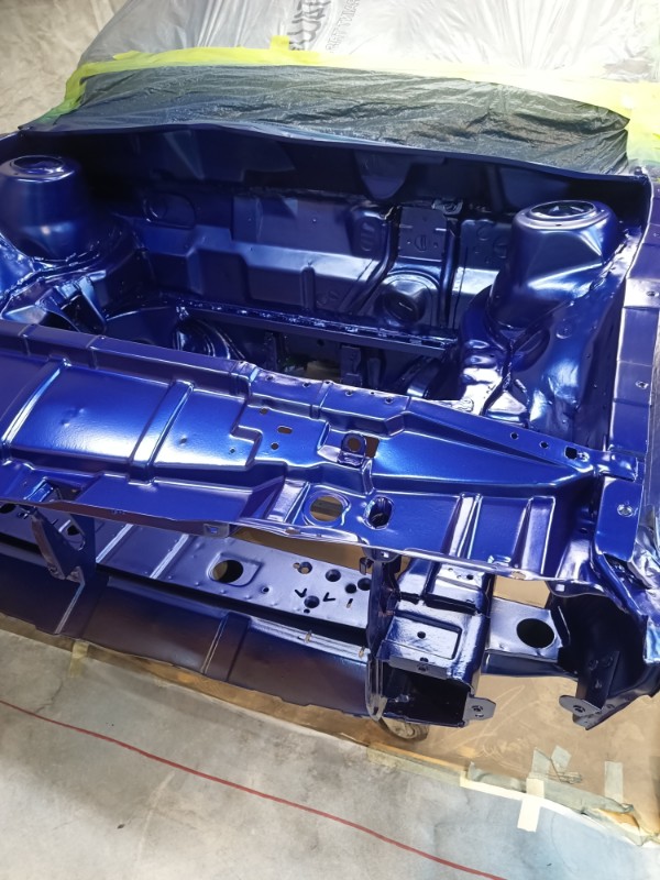

Da wieder einiges bestellt werden musste hab ich mich entschieden, kurzerhand endlich den Motorraum fertig zu machen.
Ich hatte ja erst vor, hier mit dem PUR Lack zu arbeiten, der auch am Unterboden und in den Radkästen ist. Im hinteren Bereich hatte ich den auch im Motorraum schon drauf. Aber naja, mhm, wie soll ichs sagen.... Neeeeeeee....
Ergo noch einmal schleifen, schleifen, schleifen. Im Wasserfangkasten lasse ich den Lack drinnen. Dort wäre ein nochmaliges Anschleifen auch schwierig, weil ich dort ja eine Gummimasse eingebracht hatte und der blaue PUR Lack darauf sehr sehr weich ist. Naja, sieht man ja später eh nicht.
Also, alles abkleben, schleifen, nochmal umkleben, grundieren, Basislack. Klarlack dann morgen. Nur für den Motorraum waren es rund 1,5L Basislack... und man schleift gut 2 Tage dran herum. Hoffe ich habe alles erwischt, so das nachher die Farbe gut hält.
Wie man im letzten Bild sieht, hab ich unten einen Teil nicht mit der Lackierpistole erwischt. Die Beleuchtung war net sooo gut. Ist natürlich inzwischen erledigt.
- Beiträge: 12699
Heute kam der Klarlack drauf. Es schaut echt nice aus, finde ich.
