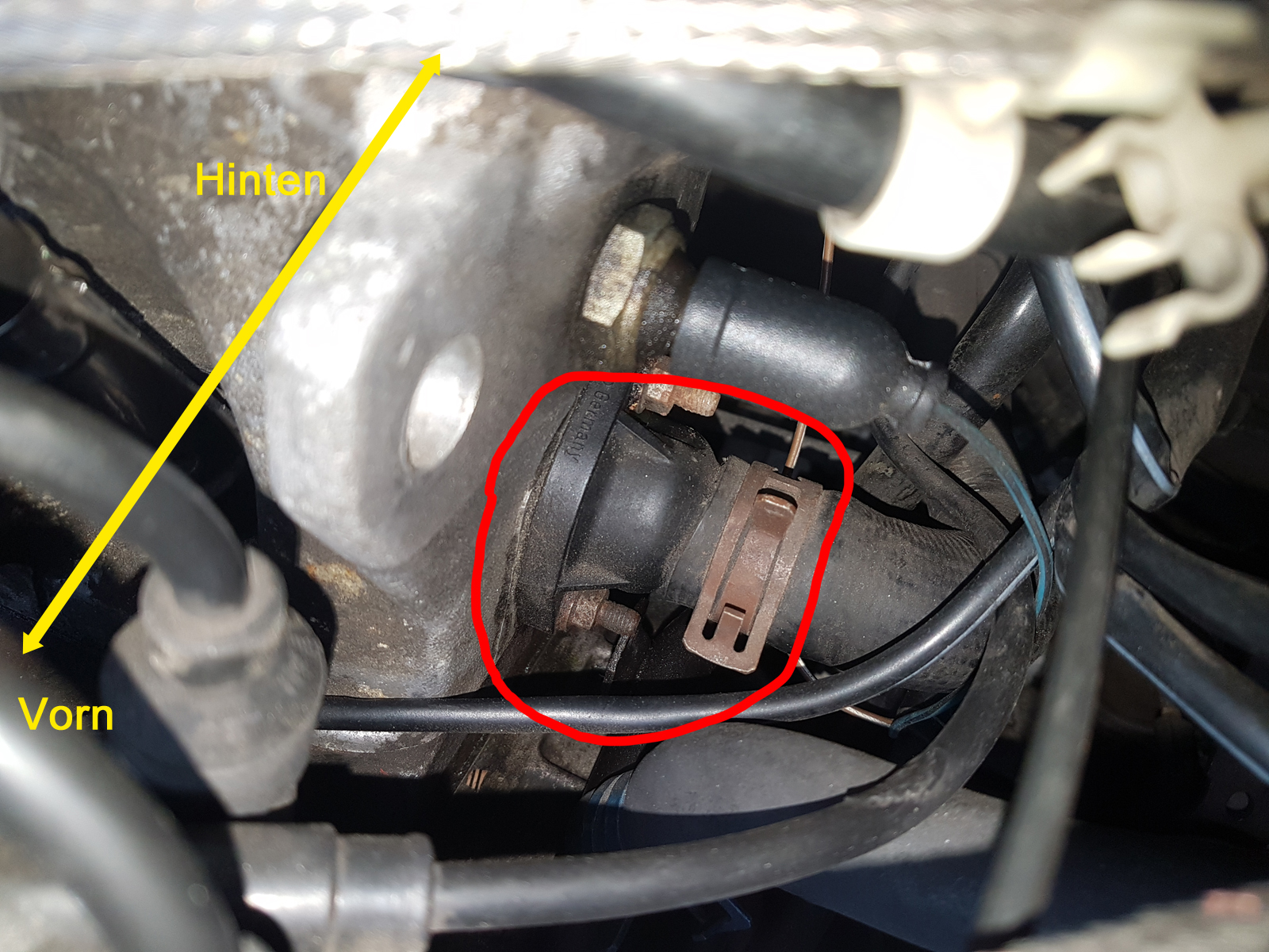

Habe aktuell leichten Kühlflüssigkeitsverlust und es war nicht leicht den Übeltäter zu finden.

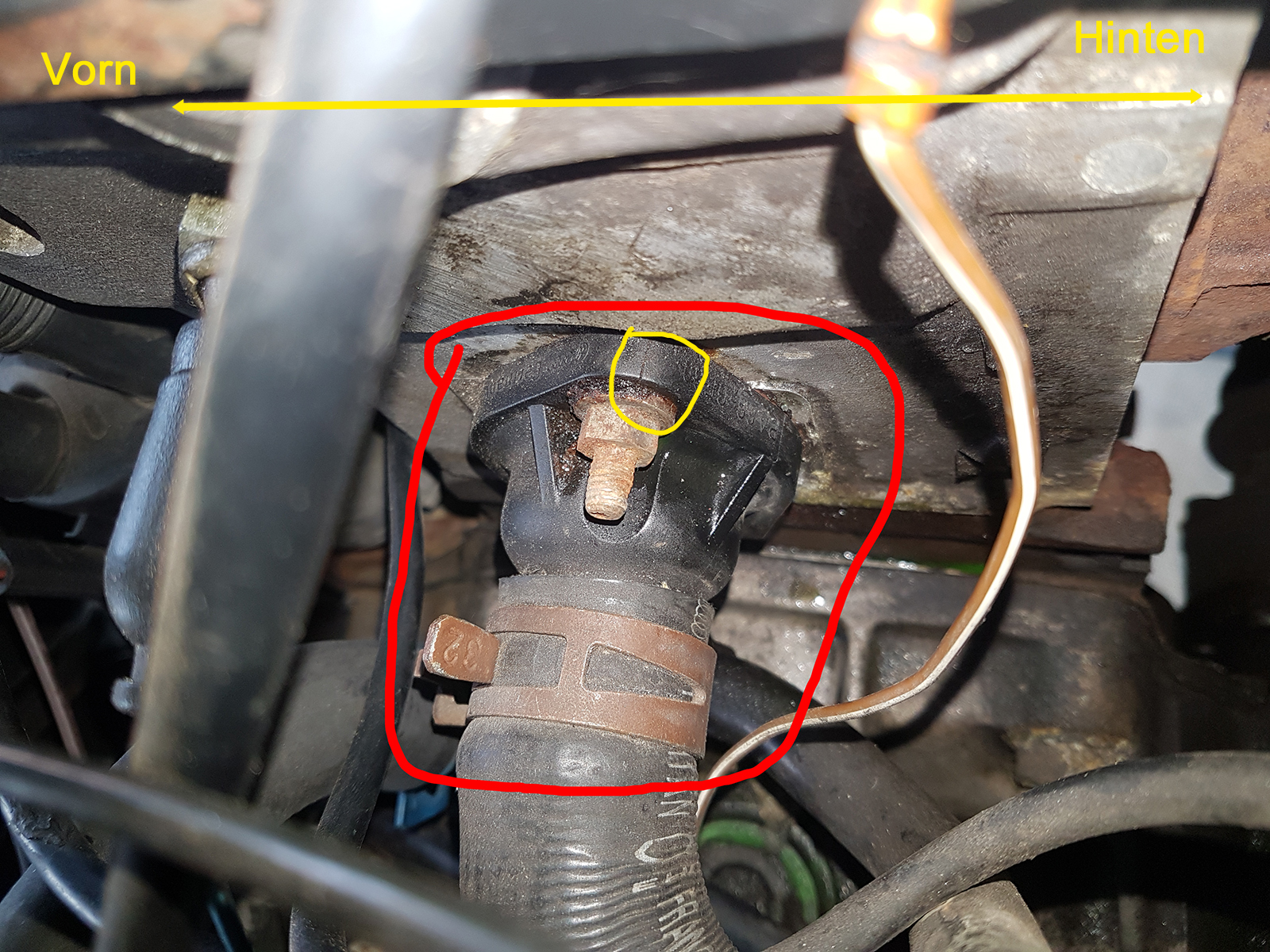

Es ist ein ganz feiner Riss im Anschlussstutzen am Zylinderkopf (in Fahrtrichtung linke Seite des Motorblocks, siehe Fotos).
Hat jemand eine Teilenummer für den Anschlussstutzen? (oder einen intakten über?)
Kühlwasser Anschlussstutzen Zylinderkopf

Re: Kühlwasser Anschlussstutzen Zylinderkopf
4060582547535 im Netz suchen
Diese Stutzen gibt es mittlerweile auch als Nachbau aus Aluminium, der geht dann nie wieder kaputt.
Den gab's anfangs auch Original aus Alu.
Ja, geil, wenn man das Teil "Flansch" nennt, bekommt man auch brauchbare Ergebnisse....
Danke euch für die schnelle Hilfe
Aus Alu finde ich die allerdings nicht
Aber Kunststoff sollte auch reichen, muss ja wahrscheinlich nicht nochmal 30 Jahre halten...
