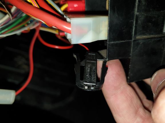

Beim Tausch meiner Zentralelektrik (Scirocco 2 JH) ist mir dieses Kabel aufgefallen. Es war scheinbar schon vorher nirgendwo eingesteckt. In die neue Zentralelektrik hat es auch nirgendwo gepasst. Läuft alles, aber trotzdem, ein komisches Gefühl bleibt.. Die Teilenummer auf dem Kabel ist 191972701. Das Kabel ist rot mit schwarzem Streifen.
Weiß irgendwer wofür dieses Kabel gut ist?
PS: Mein JH hat Klima, el. Fensterheber, aber keine ZV.
Übergebliebenes Kabel nach Tausch von Zentralelektrik

AW: Übergebliebenes Kabel nach Tausch von Zentralelektrik
Nummer 19 in Klammern hier:
https://volkswagen.7zap.com/de/rdw/scir ... 71-241000/
Gesendet von meinem SM-A715F mit Tapatalk
Vielen Dank für die schnelle Antwort!
Flachkontaktgehaeuse
Kupplungsstueck
Anlasssperrschalter
F 53-L-000 001>>
Der Zusatz "Automatik" erklärt dann wohl auch, warum das Kabel bei mir nicht angeschlossen werden muss!
Schön das du die Lösung gefunden hast ohne das ich dir genaueres gesagt habe ;).
