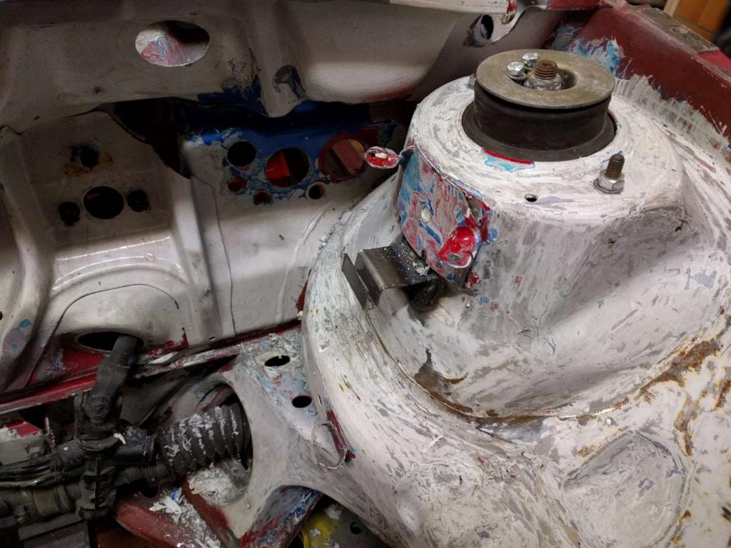

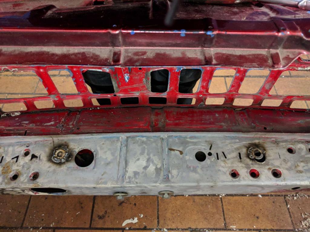

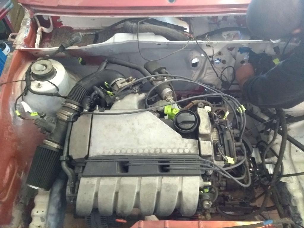

1. Runde durch den Motorraum gewienert:

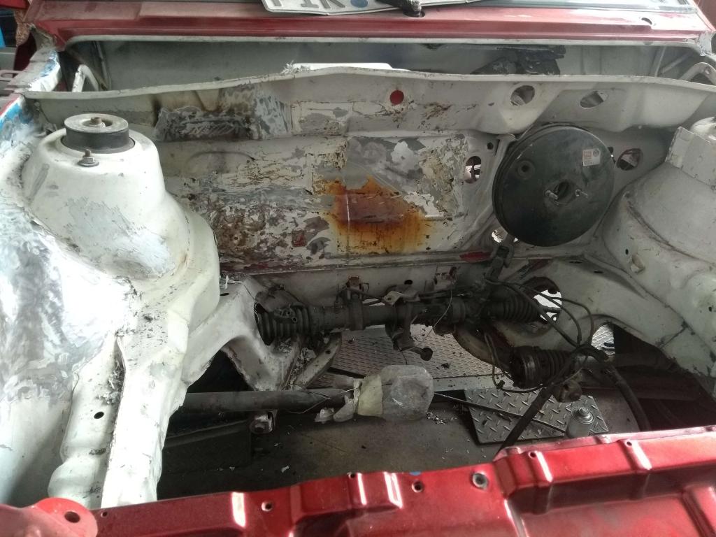

AW: Umbau mit Eiern die 2. - Diesmal im 53B
1. Motoreinbau:
2. Einbau
2. Einbau

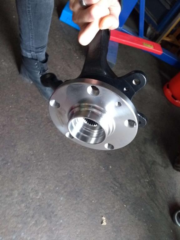

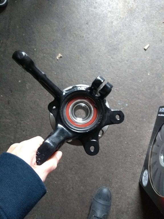

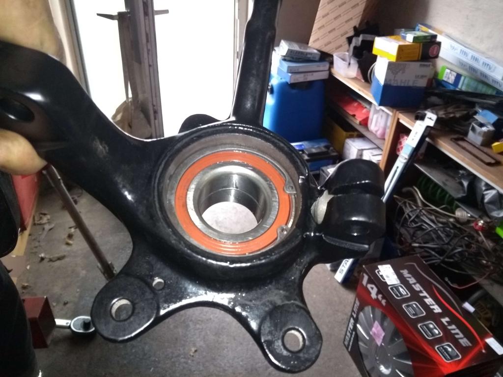

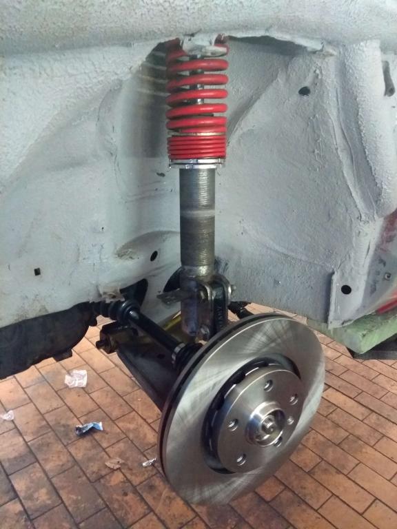

Radlagergehäuse mit 5 x 112:
Vielen Dank an Roccofreak16V

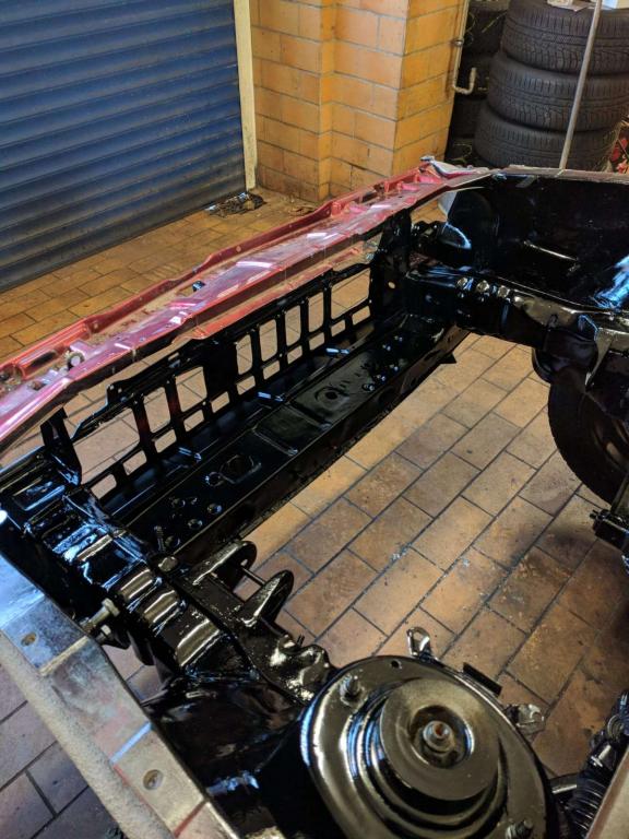

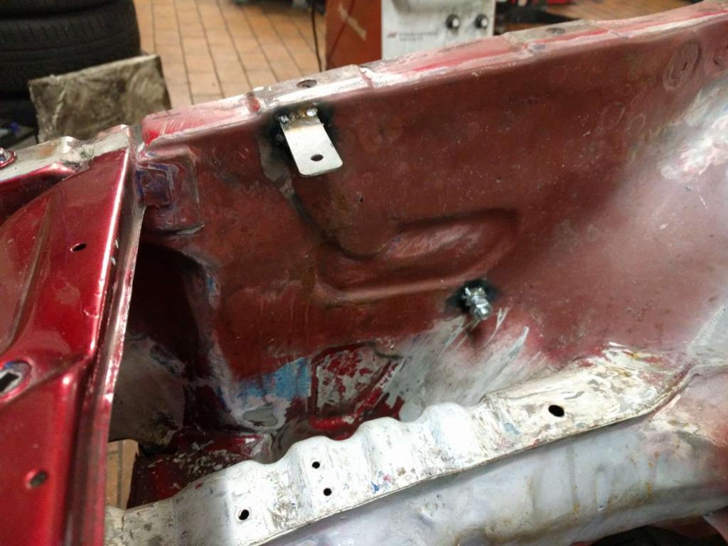

Gefühlt 8. Runde durch Motorraum gewienert und Halter für Sekundärbauteile angebracht:
Wischwasserbehälter aus einem neuen Mini (schön schmal)
Aktivkohle Filter aus nem Audi
Ausgleichsbehälter vom Golf 3 VR6
Luftfilterkasten (glaube Golf 1 nachbau)
Motorraum auslackiert:

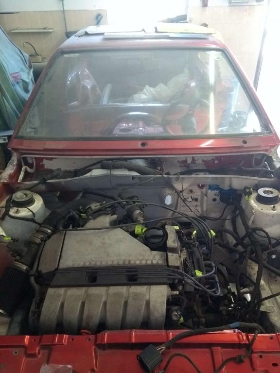

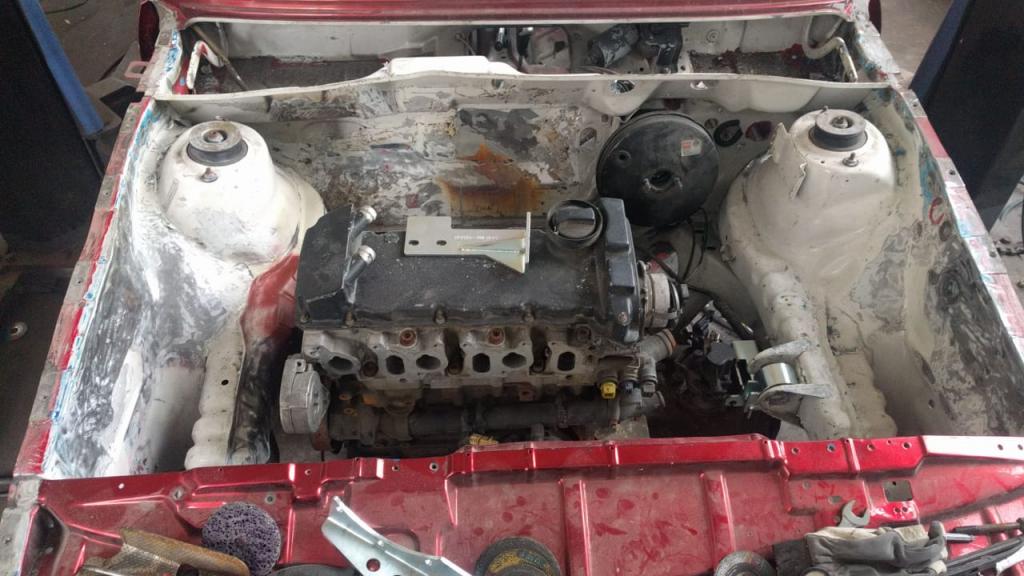

3. Mal den Motor eingebaut (hoffentlich das letzte mal):

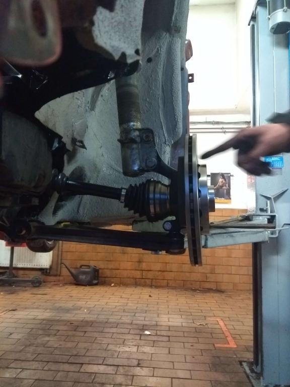

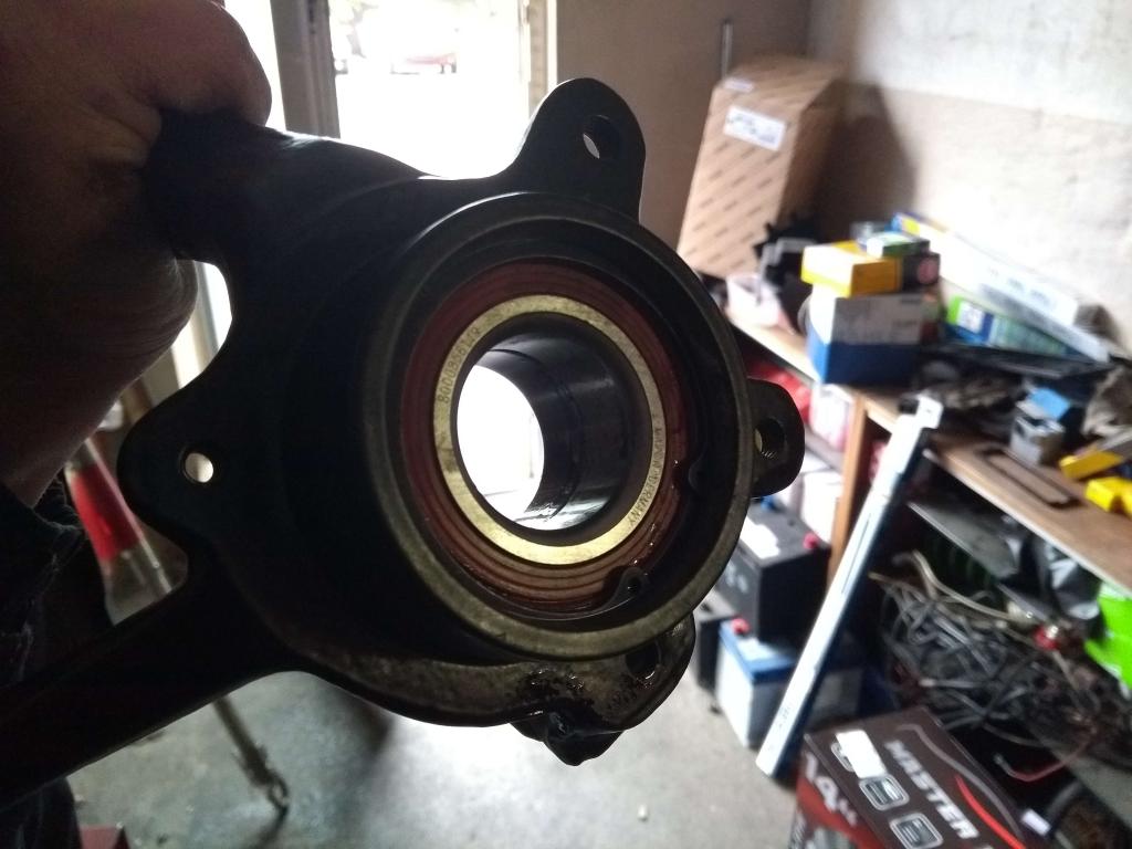

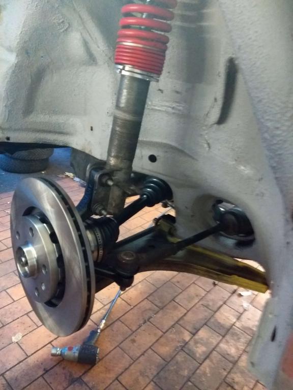

Radlagergehäuse und Antriebswellen:

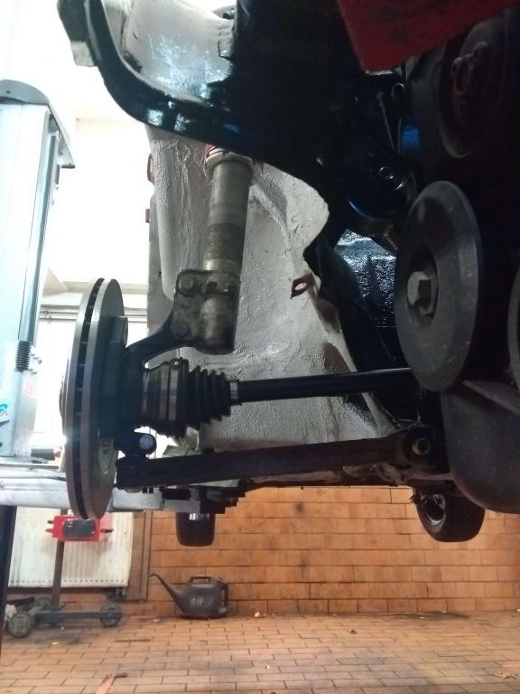

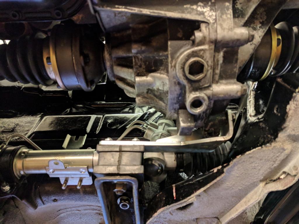

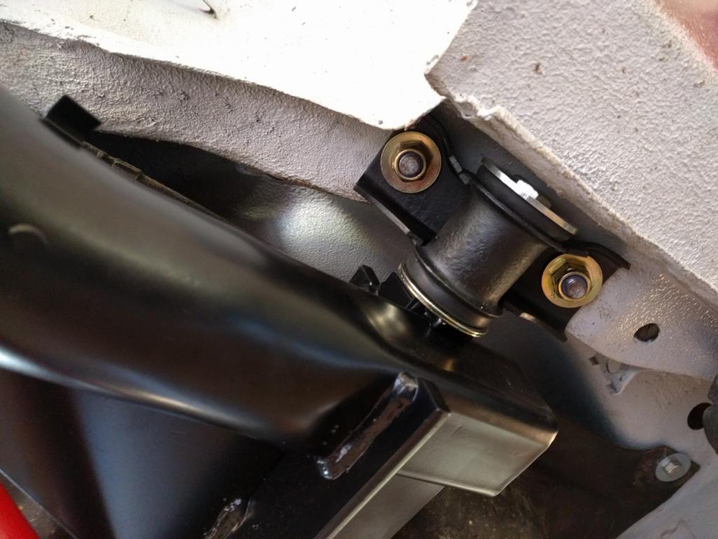

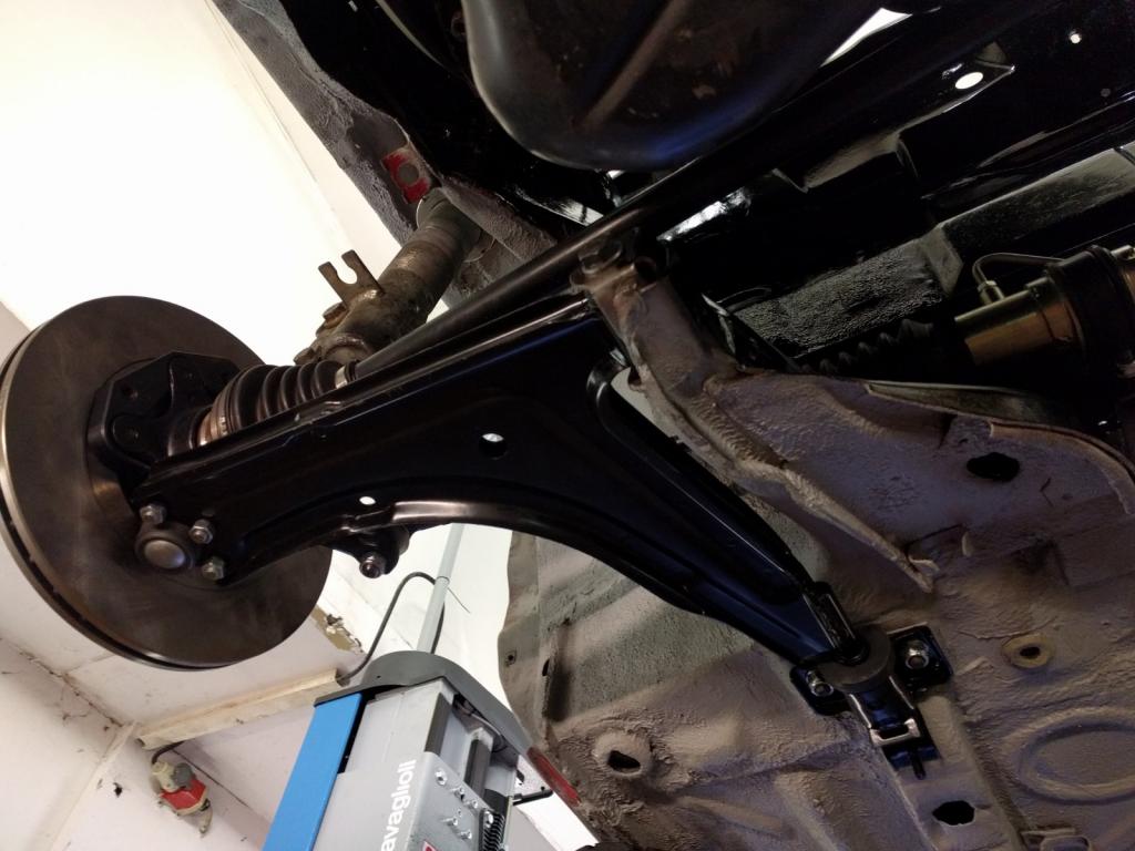

Verstärkte Querlenker:
neues Lenkgetriebe:
neues Lenkgetriebe:

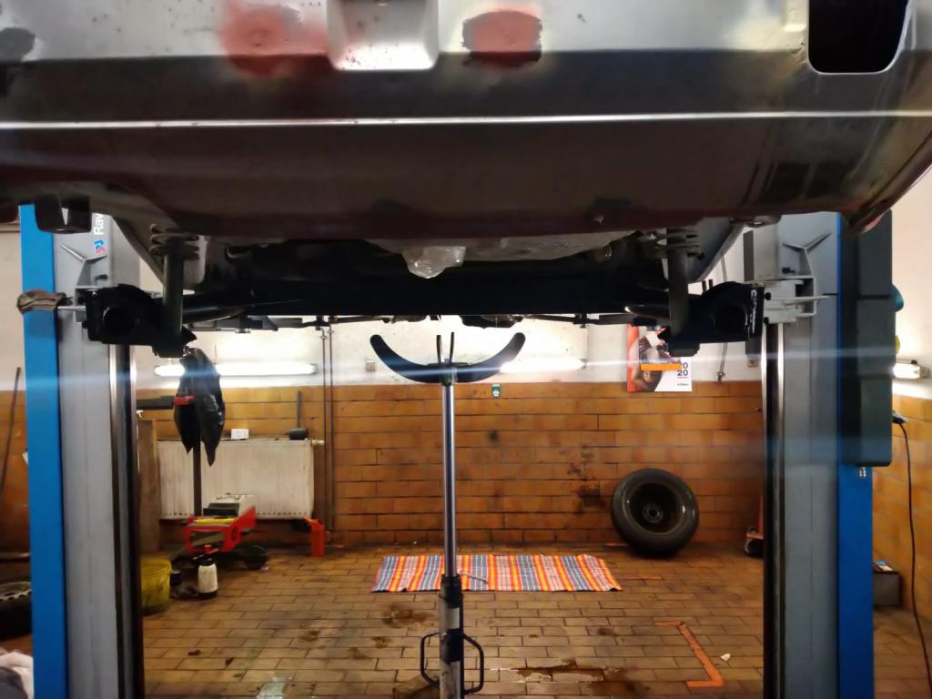

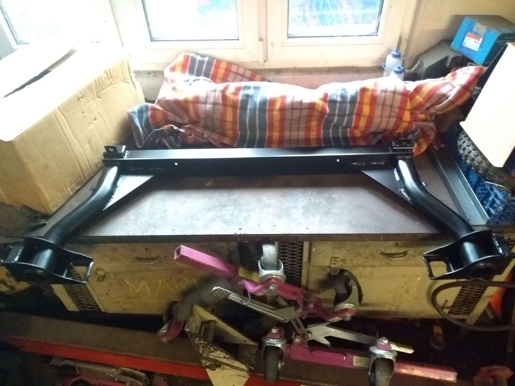

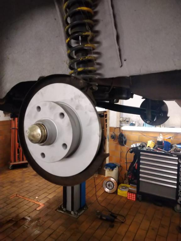

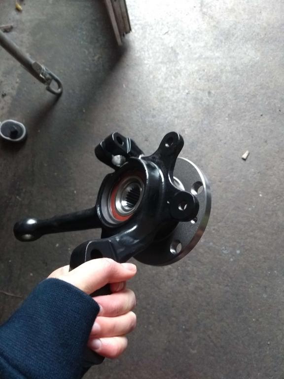

Hinterachse (sandgestrahlt und gepulvert) + Radlager und Bremse auf 5 x 112 + Stabi:

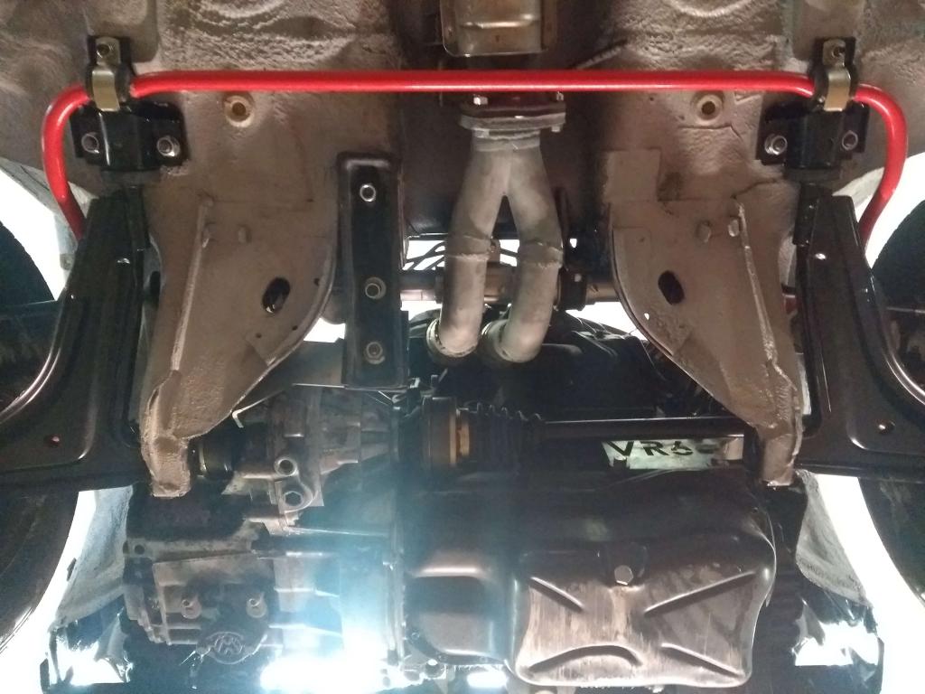

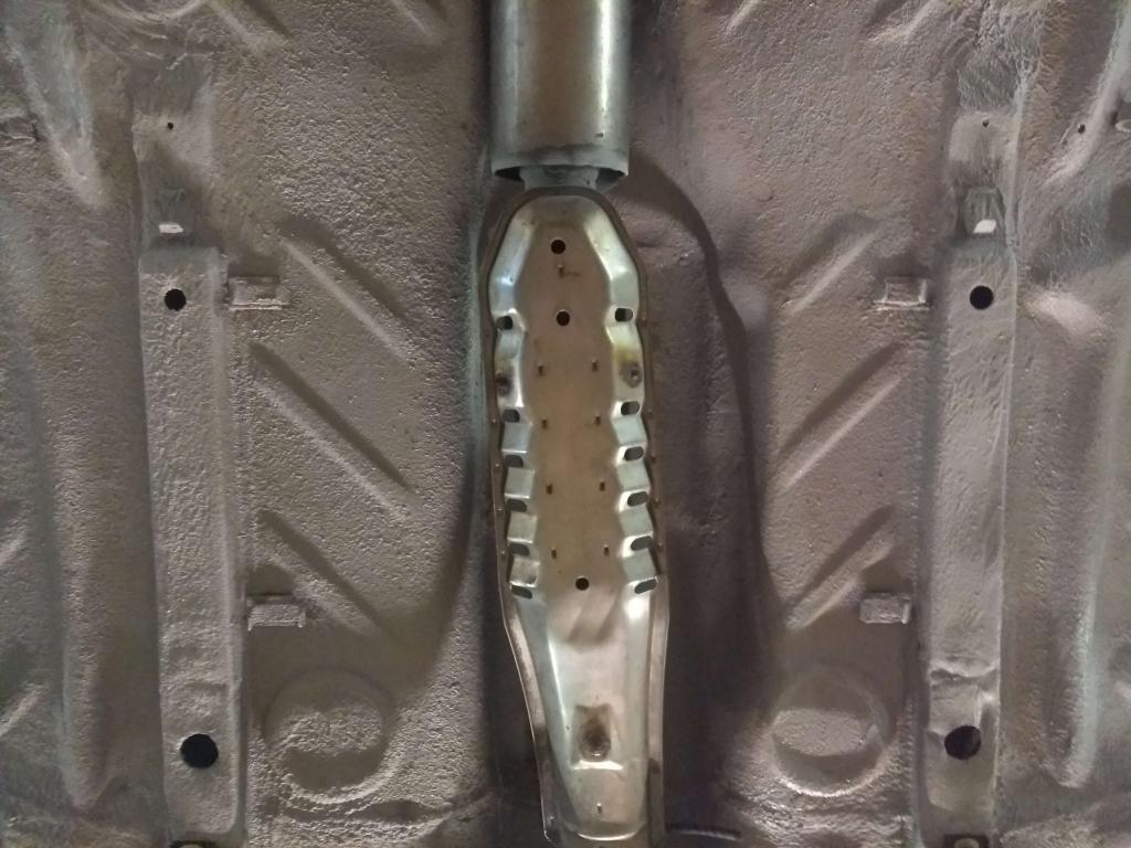

Auspuff gebaut:
Vielen Dank an SciroccoDave für den Frontstabi. Hab doch gesagt ist schick eingebaut.
