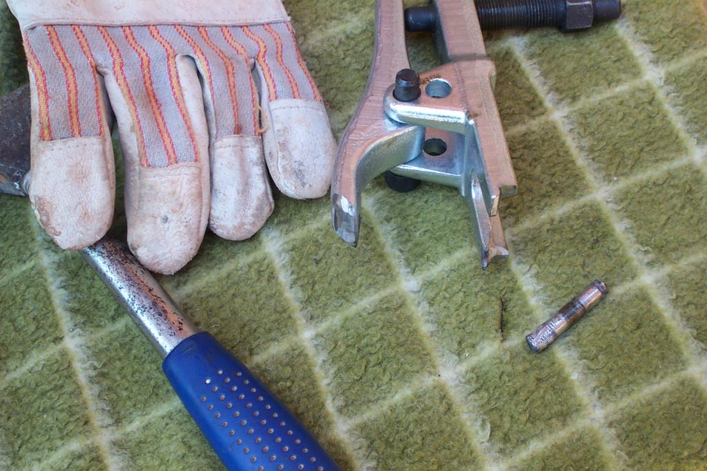

hab mir da online einen billigen Kugelgelenkabzieher geschossen und erfolgreich zum Türbolzenentferner umgeschliffen
Muss man immer wieder eine M4 Mutter unterlegen, aber besser als ausschlagen oder bohren.
Eindrücken lässt sich der Bolzen dann am Schluß auch noch.
Am Bild zu sehen der gute Bolzen, der war bis über das geriffelte eingetrieben, so gut es damals mit dem Hammer halt ging. In der Mitte die Verschließspuren. Der andere Bolzen war nicht so weit drin und drehte sich teils mit. Das führte wohl dazu das er in der Lagerung komplett fest wurde - Der Grund des Ausbaus.
Leider ging auch heute das Eintreiben mit dem 500er Fäustel nur bedingt, Rest machte dann auch der Abzieher.

Meega coole Idee!!!
Danke, das wird mir und vielen anderen sicherlich bald nützlich werden.
