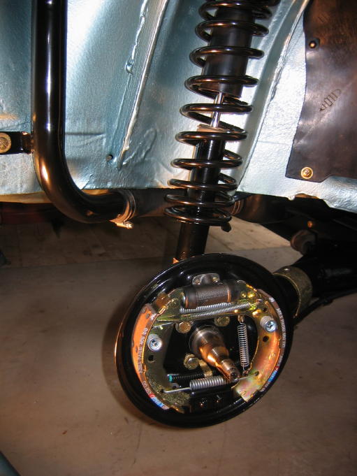

Mach doch eine Seite nochmal auf und stell ein paar Detailbilder ein, evtl. sieht der Profi da schon mehr. Hab leider kein größeres Bild.
