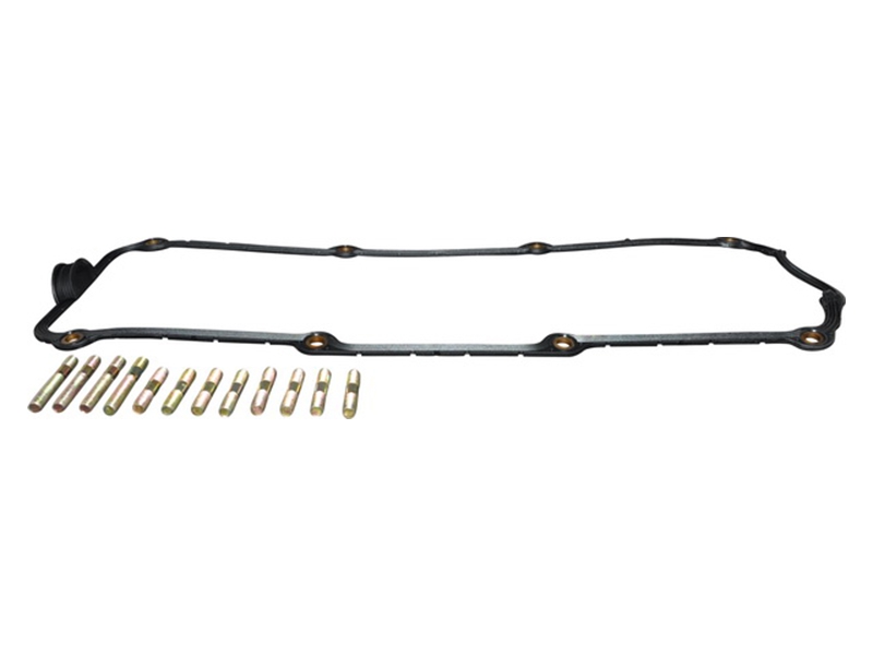

Guten Abend an alle,
ich möchte meinen JH auf eine Gummi Ventildeckeldichtung umbauen. Ich hab mir auch eine mit Stehbolzen bestellt:
https://www.kfzteile24.de/artikeldetail ... 1610-24411
Die passt aber nicht(die Aussparung links fehlt und rechts ist so ein Halbkreis nach unten). Ich glaube die Dichtung ist nur für den Golf 2 Motor. Welche kann ich benutzen? von der Form her müsste es einen wie diese sein:
https://www.kfzteile24.de/artikeldetail ... 1610-38704
Die finde ich aber nur als Kork Dichtung und nicht als Gummi.
Vielen Dank schonmal.

Die 827 Köppe sind alle gleich, egal ob Golf oder Scirocco.

Ja das ist richtig, Köppe sind gleich.
“Normalerweise“ wird bei einer Ventildeckeldichtung das Halbmondstück für rechts sowie der Gummilappen für links mitgeliefert.
Alle meine bisherigen hatten das mit bei.
Das was du hast passt, ist nur nicht vollständig
Bei deiner alten demontierten sollten aber auch die fehlenden Komponenten verbaut sein.
gruß reno

ne ich meine diesen "Knubbel". Im bild sitzt der Links, am Motor würde der auf der rechten Seite sitzen. Allerdings ist keine Aussparung am Kopf vorhanden

Nicht bei der Gummi, da hängt das alles mit dran...Reno84 hat geschrieben: “Normalerweise“ wird bei einer Ventildeckeldichtung das Halbmondstück für rechts sowie der Gummilappen für links mitgeliefert.

Der Halbmond ist freilich links, weil der Zahnriemen ja nun mal rechts ist... hast du deinen Motor überhaupt schon mal aus der Nähe gesehen ?MrSonderbar hat geschrieben: Im bild sitzt der Links, am Motor würde der auf der rechten Seite sitzen.
Mach doch mal ein Foto von dem angeblich nicht vorhandenen Ausschnitt an einem 827...

Das hatte ich oben auf dem Bild nicht gesehen, dass dieser Gummilappen komplett ist
Meine Beschreibung von links und rechts war vor dem Motor stehend, ist beim Teilekauf natürlich anders herum.
Dann passt ja alles, montieren und gut is...
gruß reno
