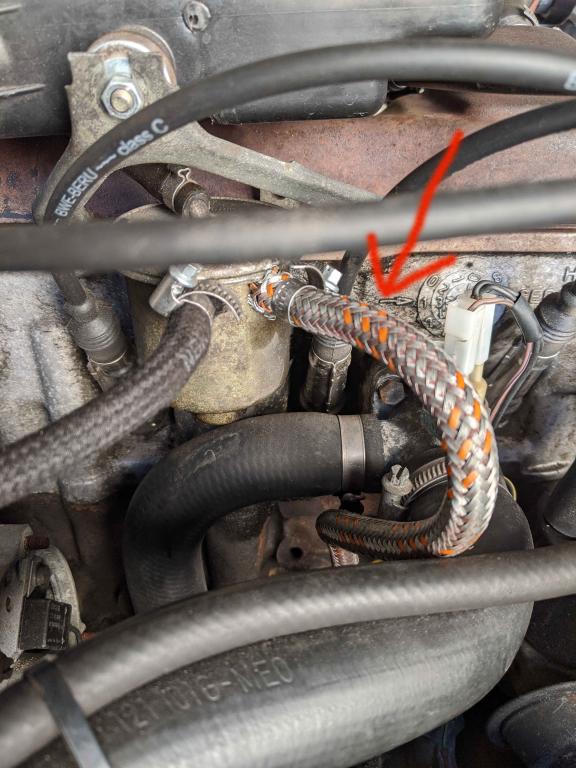

Nun ist leider der Benzinschlauch (siehe Bild) in den 2 Monaten Standzeit undicht geworden?! Es drückt etwas Kraftstoff an der oberen Schelle aus.
Es war vorher alles dicht und die Schelle sitzt auch fest. Nun will ich den Schlauch tauschen.
Frage wäre:
Kann mir jemand den Schlauchmesser nennen? Motorkennung ist 1.8 EX 1985 (Das Fahrzeug steht ein paar Kilometer entfernt, ich kann also nicht schnell schauen)
Welchen Schlau verwende ich am besten um die Dichtheit auch längerfristig zu gewähren? Vorher war ein schwarzer ohne Metallmantel (siehe links im Bild), ich hatte diesen dann durch den Metallummantelten ersetzt,
da er auch undicht wurde...

Der im Bild zu sehende Schlauch dürfte von Ebay stammen. Er hat 6mm Innendurchmesser und wird als Kraftstoffschlauch verkauft. Ich habe den gleichen Schlauch recht lange genutzt.
Da der Sprit bei Dir dort quasi drucklos durch fliest, kannst Du jeden benzinfesten Schlauch mit passendem Durchmesser verwenden. Vlt fragst Du einfach in der nächst gelegenen Werkstatt, ob man Dir dort ein passendes Stück von der Rolle schneiden würde.
Ansonsten, mach die Schelle oben mal auf, schau, was dort im Argen liegt. Ggf ist ja nur ein kurzes Stück beschädigt. Das kannst Du dann vlt einfach mittels Seitenschneider abkneifen. Der Schlauch sieht lang genug aus.
Anschließend machst du den Schlauch mittels neuer Schlauchschelle wieder fest und das Problem ist vlt schon behoben.

Im Zweifel musst Du messen. Aber ich wette darauf, dass es 6mm sind. Wie gesagt, schneid vlt ein Stück ab. 1 cm oder so. Mehr wird nicht nötig sein.

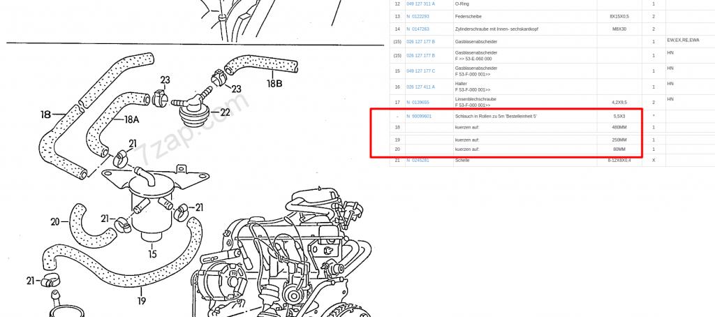

laut Teile Katalog ist es ein 5,5*3 Schlauch. Ich würde da aber was vernünftiges kaufen zumindest mit Geflecht mitten im Schlauch. Reine Gummischläuche halten meist nicht so lang.

christian_scirocco2 hat recht. Es ist ein 5,5er x 3 mm.
