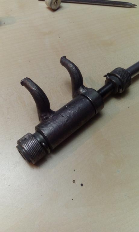

Hi,
danke für die Info, aber leider war der verlinkte auch nirgendwo aufzutreiben.
Ich konnte allerdings in der Zwischenzeit das Original VW Werkzeug dafür auftreiben. Die Nummer ist 3049A.
So wie das Teil aussieht, hat es sicherlich 30+ Jahre harten Werkstatteinsatz überstanden, also ein Zeichen für Qualität.
