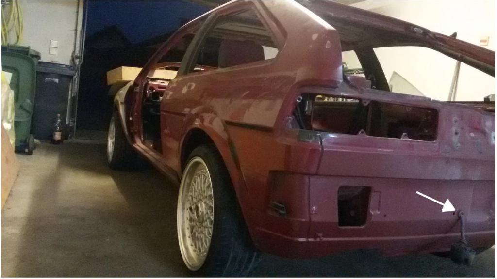

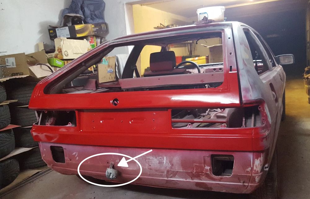

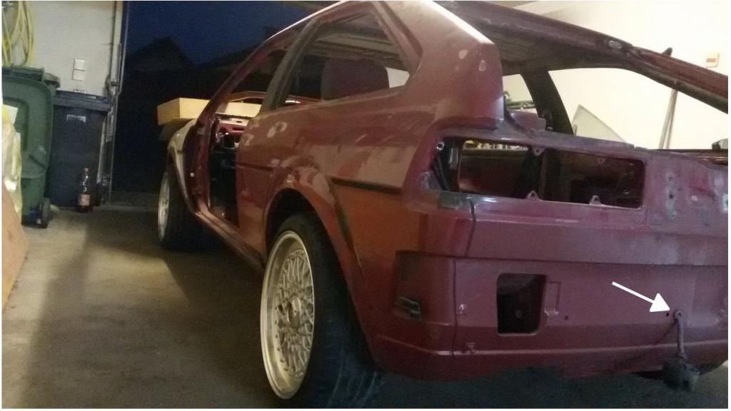

Servus, danke, ich glaube, da bin ich schon fündig geworden. Ich habe mich mal an deinen Bildern bedient und hoffe, das geht für dich klar!? Sonst bitte Bescheid geben. Ist die in den Bildern markierte Stelle die Stelle, an der die Kabeldurchführung vorgesehen ist, also mit Körnung, um durchzubohren?eXTasY hat geschrieben:Hi,
bzgl. originaler AHK an nem 2er Scala kannst du auf meiner Homepage mal die Bilder etwas anschauen ;)
Homepage alternativ dazu wäre meine Facebook-Seite Facebook - Scarlette.eX86
Vielleicht helfen dir die Bilder weiter ;)
eX
Danke und Gruß

Mit den Bildern ist in Ordnung ;)L501 hat geschrieben:[ATTACH=CONFIG]86223[/ATTACH][ATTACH=CONFIG]86224[/ATTACH]
Danke und Gruß
Meiner hat ja original die AHK und der Kabelbaum ging da standardmäßig durch.
Hab ihn bei der Restauration nicht entfernt (wie man sieht) ;)
eX

Na hoffentlich rächt sich das nicht irgendwann, unter solchen Gummimamupfeln gammelt es nämlich gern mal.eXTasY hat geschrieben: Hab ihn bei der Restauration nicht entfernt (wie man sieht) ;)
