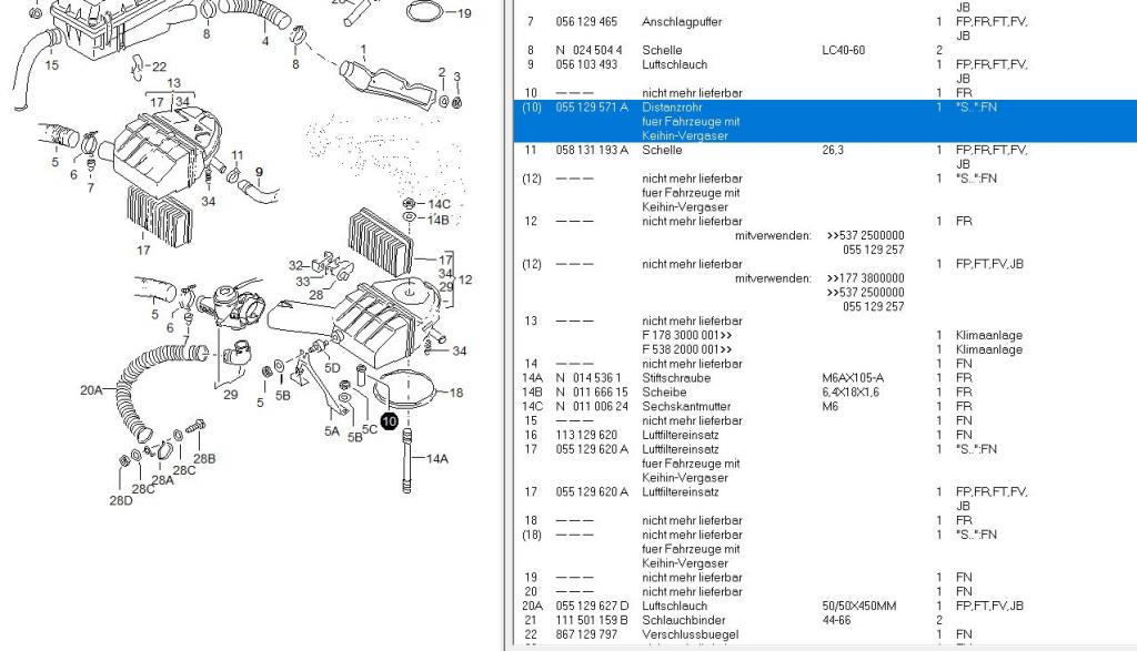

ich bin gerade dabei einen FR-Motor aufzubauen und der nächste Schritt ist der Luftfilterkasten. Diesen habe ich und zum Vergaser habe ich den M6x105 Bolzen besorgen. Dazu einfach einen Stehbolzen von einer Puch Maxi erworben, der genau passt.
Nun stellt sich mir die Frage, ob es auf dem Bolzen noch irgendwie eine Distanzhülse gab, damit es den blechernen Luftfilterkasten beim Verschrauben nicht verbiegt. Kann mir dazu jemand mit Infos helfen. Optimal wären Bilder von der Befestigung.

AW: Befestigung Luftfilterkasten 2B2-Vergaser
2B2 und 2B Vergaser mit Distanzhülse: Teilenummer 055129571

danke für eure Antworten!
Hat vielleicht jemand ein Bild von seinem Motor, da es anscheinend unterschiedliche Meinungen gibt.
Unter der SNr. finde ich in Google nichts. Scheint also irgendwie entfallen zu sein. Aber vielleicht kann ja jemand, der so eine Hülse hat, mal die wichtigsten Maße - wie Durchmesser innen/außen und Länge - messen und mir mitteilen, damit ich mir evtl anderweitig Ersatz beschaffen kann.
