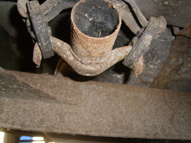

Problem dabei ist, dass die Serienanlagen beim Originalen 1ser- Mittel- bzw. Vorschalldämpfer die Haken kurz hinter der Achse haben. Bei der 16V-2er-Anlage sind die dem entsprechenden "Haken" (sind ja eigentlich Stangen) am Endtopf. Um den Topf zu fahren,müsstest Du am Vorschalldämpfer passend hinter der Achse zwei Haken anschweißen. Du kannst die Haken von dem originalen MSD abtrennen und am 16v-MSD an der Stelle anschweissen. Sonst ist die Anlage nicht ausreichend befestigt.

Hi Gustl, die Verbindungsstelle MSD und Endtopf liegen an der gleichen Stelle. Demnach müsste die Verbindungsstelle passen. Ich schaiu mal ob ich ein Foto von einem Einser MSD an der passenden Stelle machen kann. Die Zweier Befestigung kannst du wohl vergessen. Die Gummis sind komplett unterschiedlich. Da Du an der Karosse die Haken für die Einser Gummis hast und das besser nicht änderst. Ist es besser, wenn Du aus Blech Dir Haken baust und an passender Stelle am MSD anschweisst. Ich messe den Abstand von der Achse und dem Rohr, sowie das Rohr noch aus. Dann kannst Du das Rohr unterhalb der Haken an der Achse mittels Draht oder Panzerband fixieren und die selbstgebauten Haken für das Rohr anschweißen. Du solltest natürlich die unterschiedlichen Rohrdurchmesser beachten.

So jetzt hab ich die Bilder. Das Ende vom MSD reicht ca. 10 mm über den Querholm an dem die Haken sind in Richtung Heck hinaus. Der Innendurchmesser des Rohrs ist 42mm und stammt von einem 63KW Vergasermodell. Der Abstand von der Rohraussenkante oben zum Querholm ist 48 mm und der Holm hat noch Unterbodenschutz drauf. Das Rohr sitzt, wie man sieht mittig zwischen den Haken. Ich hoffe du kannst damit was anfangen. Ich denke nicht, dass Du mit den 2er-Aufhängungsstangen vom Endtopf etwas anfangen kannst. Hast Du nun 55mm Durchmesser. DE.h. 55mm - 42 mm / 2 = 6,5mm. Diese muß man von den 48 mm Abstand abziehen, dann sollte es passen. Also 41,5 mm Abstand von Deinem Rohr zum Holm.

Roccily hat geschrieben:So jetzt hab ich die Bilder. Das Ende vom MSD reicht ca. 10 mm über den Querholm an dem die Haken sind in Richtung Heck hinaus. Der Innendurchmesser des Rohrs ist 42mm und stammt von einem 63KW Vergasermodell. Der Abstand von der Rohraussenkante oben zum Querholm ist 48 mm und der Holm hat noch Unterbodenschutz drauf. Das Rohr sitzt, wie man sieht mittig zwischen den Haken. Ich hoffe du kannst damit was anfangen. Ich denke nicht, dass Du mit den 2er-Aufhängungsstangen vom Endtopf etwas anfangen kannst. Hast Du nun 55mm Durchmesser. DE.h. 55mm - 42 mm / 2 = 6,5mm. Diese muß man von den 48 mm Abstand abziehen, dann sollte es passen. Also 41,5 mm Abstand von Deinem Rohr zum Holm.
Danke Roccily,
das hilft mir schon etwas weiter.
Muss mal sehen, ob ich irgendwo noch etwas ähnliches auftreiben kann, was ich als Alter verwenden und an den 16-Mitteldämpfer anschweißen kann.
