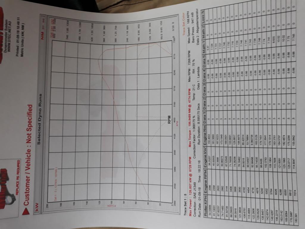

Wollte nur mal Bericht erstatten.
Bin den Rocco diesen Sommer schon ziemlich viel gefahren und war jetzt auch endlich am Prüfstand.
Hier nochmal das Setup:
16V 9A erstes Übermaß (2007ccm) mit Wiseco Kolben ca. 11,5:1 Verdichtet
Nockenwellen von TK Motorsport 288/284 Grad mit Hydrostößel
Zylinderkopf CNC gefräst von NG Motorsport.
Stahlpleuel und erleichterte Kurbelwelle.
Schwung und Kupplung original.
Das ganze fähre ich mit der KE-jetronic und nicht ganz optimaler Auspuffanlage.
Ergebnis am Prüfstand waren 172,5PS bei 6720Upm und 186Nm bei 4770Upm.
Also ich bin fürs erste ganz zufrieden :)
Im Anhang noch ein Foto vom Leistungsdiagram.
Bitte nicht von der Drehmomentkurve irritieren lassen. Da haben wir blöderweise das Diagramm mit dem Messfehler ausgedruckt.
MfG Philipp
