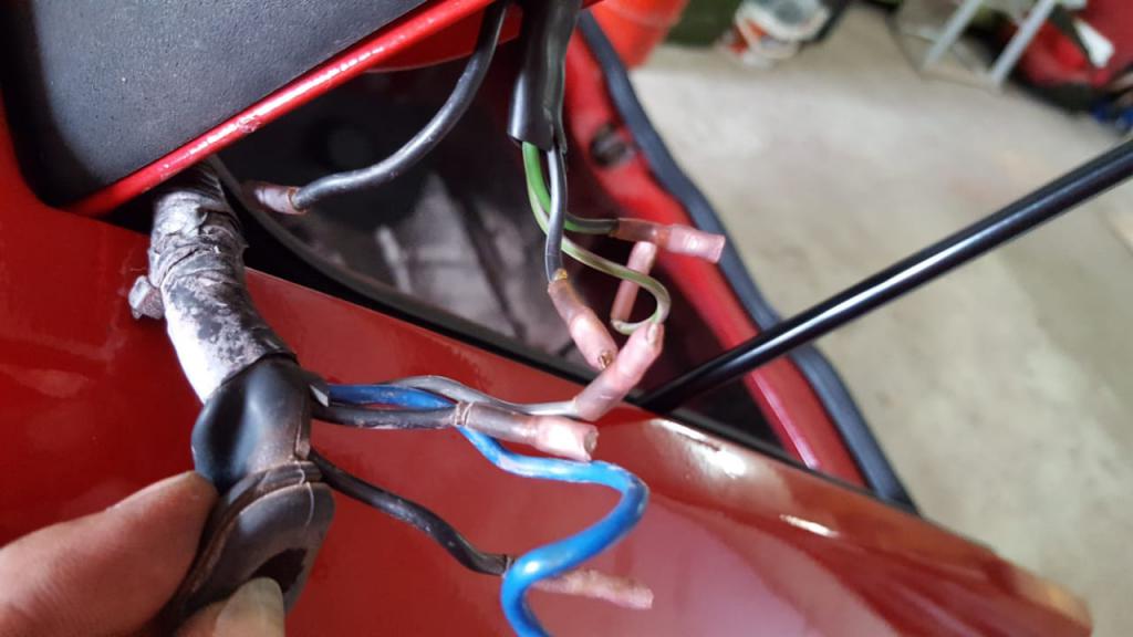

Hi Leute,
kann mir wer helfen?
Weiß nicht welche Kabel zusammen gehören ^^
Das Bild ist von der Heckklappe an Karosse auf der Fahrerseite.
Habe folgende Kabelfarben:
An Karosse:
- Blau
- grau
- schwarz
- schwarz
An Heckklappe:
- schwarz/grau
- grün/grau
- schwarz/grün
- schwarz (Heckscheibenheizung)
Andreas
An Karosse:
- Blau
- grau
- schwarz
- schwarz
An Heckklappe:
- schwarz/grau
- grün/grau
- schwarz/grün
Andreas

Guenther
- Beiträge: 4
- Registriert: Fr 18. Mai 2018, 17:38
AW: *** Der "schnelle Fragen" Fred ***
Laut meinem Plan ist braun die Masse der Nummerntafelbeleuchtung
Greu/Grün geht von der Sicherung S20 an die Nummerntafelbeleuchtung.
Die Heckscheibenheizung ist 2x mit schwarz angeschlossen, wird aber an irgend einem Steckkontakt zu weiß.
Guenther
- Beiträge: 4
Bei uns ist an der fotografierten Stelle kein Steckkontakt.
Die Leitungen scheinen getauscht worden zu sein.
Zwei Kontakte kann man mit messen ermitteln:
Der positive Heckscheibenanschluss (schwarz) hat nur dann die 12V, wenn die Heckscheibe eingeschaltet ist. (Gegen Fahrzeugmasse messen)
Der positive Anschluss Nummerntafelbeleuchtung (grau/grün) hat dann 12V, wenn der Lichtschalter eingeschaltet ist. (Gegen Fahrzeugmasse gemessen)
Die beiden anderen Leitungen sind problematischer. diese gehen laut Plan beide gegen Masse. Da die Leitungsquerschnitte unterschiedlich sind, dürfen die Leitungen nicht vertauscht werden. (Höhere Ströme bei der Heckscheibe.)

HiGuenther hat geschrieben:Bei uns ist an der fotografierten Stelle kein Steckkontakt.
Danke :)
Dann muss ich warten bis ich mal so weit bin -.-
Hätte ich Depp vor 4 Jahren mal lieber paar Zettel rangeklebt, dann wäre es jetzt einfacher.
Ich glaube jedoch nicht, dass da irgendein Kabelbaum mal gewechselt wurde ^^
Andreas
- COB
- Beiträge: 6671
- Wohnort: CHE/ERL
Da hat schon mal einer dran rum geflickert, vermutlich wegen Leitungsbruch. Die einfarbigen (auch viel dickeren) Leitungen sind nicht original. Original hat es da keinen Farbwechsel, das geht auch von der Karosse ohne Unterbrechung in die Klappe durch. Suche mal weiter unten nach dem original Rest der Verdrahtung.eXTasY hat geschrieben: Weiß nicht welche Kabel zusammen gehören ^^
- eXTasY
- Beiträge: 302
- Registriert: So 20. Apr 2014, 01:00
- Wohnort: Lkr. LIF
Was war denn die Standard Kabelfarben?COB hat geschrieben:Da hat schon mal einer dran rum geflickert, vermutlich wegen Leitungsbruch. Die einfarbigen (auch viel dickeren) Leitungen sind nicht original. Original hat es da keinen Farbwechsel, das geht auch von der Karosse ohne Unterbrechung in die Klappe durch. Suche mal weiter unten nach dem original Rest der Verdrahtung.![]()
Dann schau ich mal Richtung Karosse weiter.
