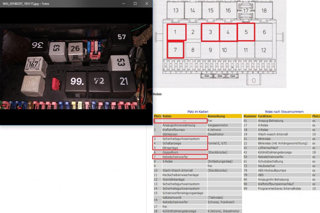

Hier ein Bild meiner ZE:
Ich habe nun dies vor:
Ich habe einen Lichtbooster mit vier Relais/Sicheurngen im Motorraum, sowie eine kleine Schaltung die mir nach Motorstart nur das Abblendlicht vorne einschaltet - Tagfahrlichfunktion. Dies soll jetzt auf die ZE wandern
Vier markierte Plätze möchte ich für 4 Relais nutzen (Lichtbooster Funktion mit 2,5mm² bis zu den Leuchten), einen Platz für die Tagfahrlichtfunktion.
Nun meine Frage da ich die ZE noch eingebaut ist:
Lassen sich die Pins frei über die Rückseite "konfigurieren", ggf. bis auf Dauerplus und Masse der Relaisspule?

Die Relaisplätze lassen sich mit entsprechend anderer Verkabelung auch für deine Zwecke nutzen lassen.
Relaisplatz 1 schaltet Steckfeld R duch.
Relaisplatz 3 schaltet das Steckfeld K. Den passenden Stecker dazu suche ich auch noch..
Relaisplatz 5 ist für das Steckfeld H zuständig.
Die anderen Relaissteckplätze sind irgendwo in den größeren Hauptsteckern mit drinne.
Zum Steckfeld R sei noch zu sagen: Die Kabeldurchmesser sind 0,5mm² und 1mm² ab Werk, wenn das Fahrzeug mit einer Digifant bestückt war.
Warum bei dir da die Extrarelais belegt sind, obwohl die Ausstattung lt. Liste nicht verbaut ist, kann ich dir nicht genau beantworten.
Aber vllt. hängt das ja auch mit deiner Motorvariante zusammen?

Schaue ich bei Gelegenheit mal nach und poste die hier. Interessant mit den Steckern, ich mache mich mal schlau ob es die noch neu gibt.
