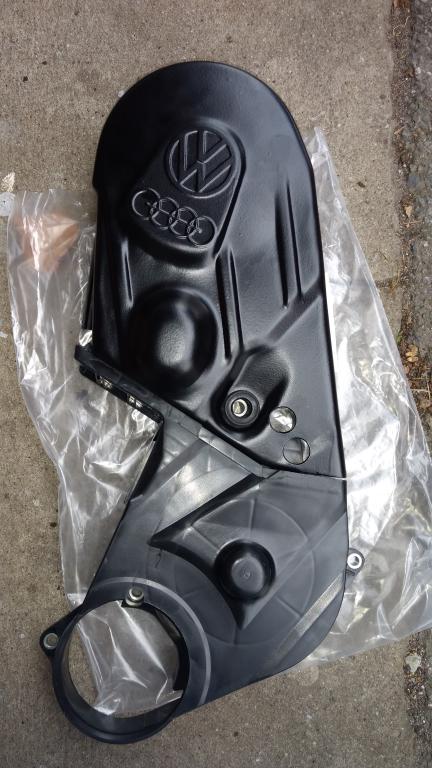

Perkins
- Beiträge: 94
- Registriert: So 27. Apr 2014, 13:15
- Wohnort: Soest
AW: Untere Zahnriemenabdeckung für 84er Modell
So, sieht doch besser aus als vorher
Für knapp 29 € mit schrauben und Distanzstück, und mir wollte einer die gleiche in alt für 25 E +Versand verkaufen
und ich hätte es fast gemacht.
...jetzt weiß ich nur noch nicht wo dieser Filzstreifen hin kommt
