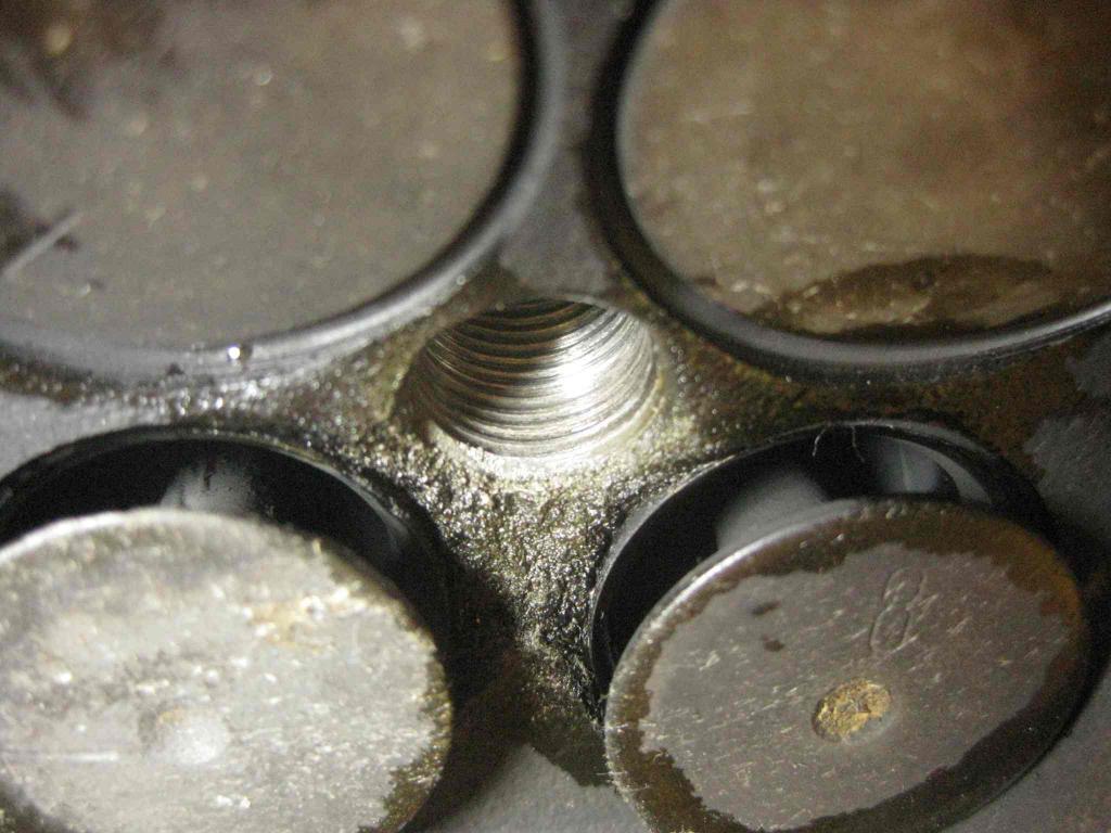

es kam noch schlimmer.....
falls du dich wegen 1,6 GTI wunderst... die Zentralelektrik Pumpe usw. ist noch vom 1,6er. Der Instandsetzer will prüfen ob da ne Reperatur sinnvoll ist, vielleicht was schweißen oder so. Das kommt evtl. in Frage weil am Kopf alles fast neu ist und die Kanäle bearbeitet sind. Mal sehen was er sagt...

AW: läuft 1,6 GTI EG ohne benzinpumpe?
naja, ob es da nicht günstiger kommt nen anderen Kopf zu bearbeiten...
Aufschweißen, Ventilsitze neu einschleifen, setzen, Ventile einschleifen, und ob das dann hält wie ein anderer Kopf...
Ich denk das aufschleifen der Kanäle ist da absehbarer, den Rest könnt man ja wohl übernehmen...
die instandsetzung kostet 650€, hätte man schon öfter gemacht und es hat wohl gehalten; Ich bin da eher skeptisch, da kann man doch nie so eine gute materialfestigkeit wie bei einem teil -aus-einem-stück bekommen; Mal sehen was umbauen und bearbeiten eines gebrauchten kopfs kostet;
Dürfte auf etwa das selbe rausgehen, aber Grad was bearbeiten angeht gibt´s Spannen......
Der Zusammenbau kann dann auch selbst erledigt werden, denke aber dein Kopf hat noch keine Hydro´s. Da brauchst nen guten Draht zu jemanden wegen der Scheiben.
Dichtungen gibt´s im Netz günstig, auf Markenqualität achten.
