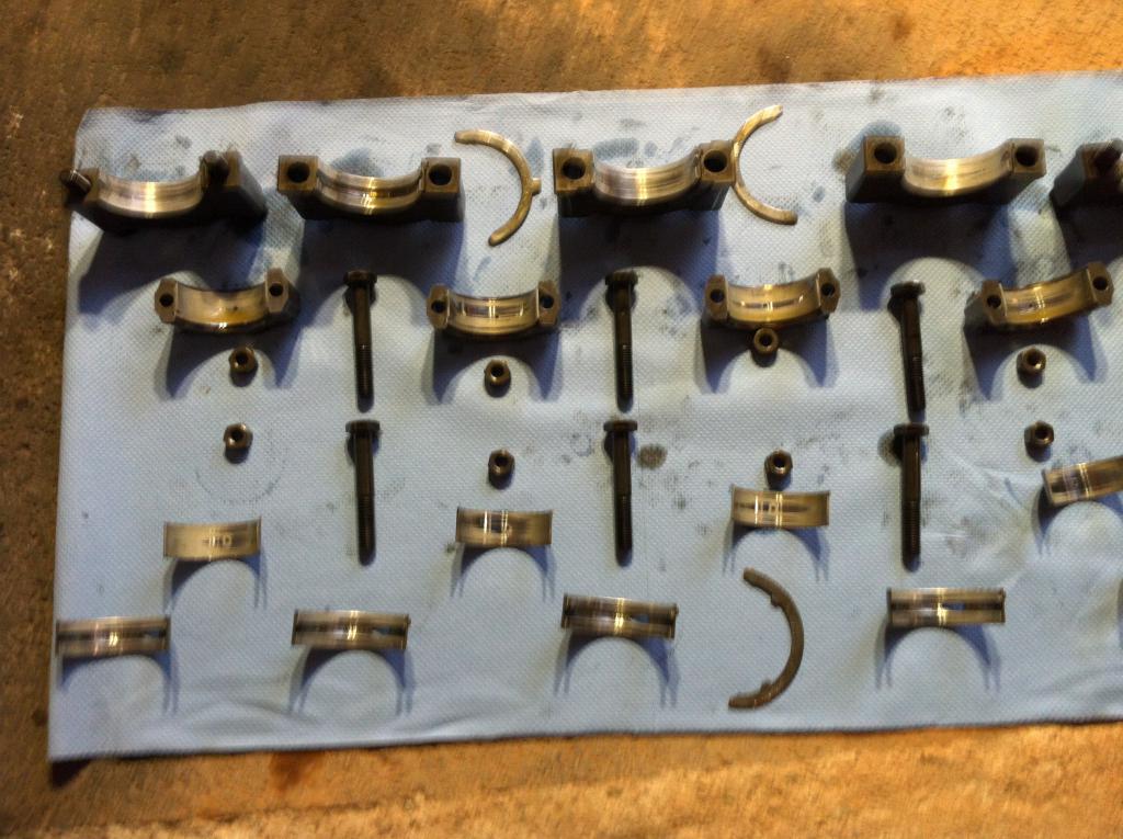

um das Ganze hier bzgl. des Eingangsthemas der KW Hauptlager noch einmal vernünftig abzuschließen:
Es gibt bei VW unterschiedliche Varianten welche Lagerschale wo hin gehört. Dies richtet sich nach dem Aufbau des Motorblockes.
1. die alten 4 Zyl. VW Motoren aus Scirocco/Golf und so weiter bis einschließlich 16V und natürlich auch JH/DX/EG und wie sie alle heißen (827er Basis):
- Lager 1,2,3 und 5 haben KEINE umlaufende Nute. Die Nute ist auf der Seite im Block. Der Lagerdeckel enthält keine Nute, sondern ist glatt. Das 4. Lager ist beidseitig mit einer umlaufenden Nute versehen, weil dort der Druck der Ölpumpe ankommt und in die Kurbelwelle verteilt wird. Verbaut man hier nur im Block das Lager mit der Nute sorgt dies - wie hier beim TE für einen kapitalen Motorschaden, weil die Pleuel (und vermutlich auch die KW Hauptlager) irgendwann trocken laufen, bzw. das Lager wegschleifen, da Ölfilm und Öldruck zu gering sind. Im Falle des Lagerersatzes ist das dritte Lager wohl als Passlager erhältlich das gleich seitlich die Anlaufscheiben integriert hat.
2. die neueren 4 Zyl. VW Motoren, z.B. 1,8T Motoren wie AGU, BFB, ja - auch AEB laut Leitfaden (was ich seltsam finde, da es ja eigentlich ein 16V Block ist) - bis zur Einführung des TFSI (wie es da ist weis ich nicht mangels Unterlagen und Erfahrungswerten) haben auf der Blockseite in jedem Lager eine Nute. Auf der Gegenseite, sprich der Seite mit den Lagerböcken/-deckeln ist bei KEINEM Lager eine umlaufende Nute vorgesehen. Hier ist der Block auch anders aufgebaut. Die Ölpumpe versorgt hier eine quer liegende Leitung. Über diese werden sämtliche Ölspritzdüsen und die Kurbelwellenhauptlager mit Öldruck versorgt. Jedes Pleuellager wird hier vom daneben liegenden KW Hauptlager versorgt, Sprich HL 1 - PL 1, HL 2 - PL 2, HL 4 - PL 3, HL 5 - PL 4.
Erwischt man hier nun - so wie ich gerade - einen Satz mit 6/4 Lagerschalen, sprich 6 mit Nute, 4 ohne Nute, kann man die Notfalls auch bei letzterem Motor verwenden. Da sollte dann das Lager mit umlaufender Nut in den 3. Lagerdeckel. Montiert man den dann nämlich woanders hin, sinkt der Öldruck. Ab werk sind bei diesen Motoren 5/5 Deckel vorgesehen, sprich nirgends eine umlaufende Nut. Da das dritte KW Hauptlager aber nur sich selbst versorgt ist das hier unproblematisch.
Ich möchte aber nochmal mit Nachdruck darauf hinweisen - verbaut man bei den alten VW Motoren die umlaufende Nute an der falschen Stelle oder ein 5/5 Set, das nicht zu dem Motor gehört, ist die Ölversorgung des Motors nicht gewährleistet und der Motor geht kaputt.

... und es gibt Lager für geschliffene Wellen. Die sind kleiner und haben ein zu geringes Lagerspiel und fressen ebenfalls.

Nach dem ich mir noch mal meine Fotos angeschaut habe kann ich mit Sicherheit sagen, das ich die KW Hauptlager wie oben geschrieben verbaut hatte:
"Lager 1,2,3 und 5 haben KEINE umlaufende Nute. Die Nute ist auf der Seite im Block. Der Lagerdeckel enthält keine Nute, sondern ist glatt. Das 4. Lager ist beidseitig mit einer umlaufenden Nute versehen, weil dort der Druck der Ölpumpe ankommt und in die Kurbelwelle verteilt wird."
Bei meiner letzten Antwort war ich mir dessen nicht 100%ig sicher.
Dann ist auch irgendwann die "neu" (gebrauchte) KW gekommen. Diesmal habe ich alle Zapfen ersteinmal mit einer Mikrometerschraube vermessen. Alle waren im Soll.
Also KW getauscht und neue Lager, neue Pleuelchrauben und eine "neue" Ölpumpe verbaut. Natürlich alles penibelst saubergemacht. Und die Pleuel mit 30Nm + 90° angezogen.
Die alten Lager sahen beim Ausbau wie folgt aus.
Der Dateianhang IMG_0659.jpg existiert nicht mehr.
Danach lief der Motor super, 500km jedenfalls. Danach erlauschte ich erneut das bekannte klackern, was schnell sehr viel lauter wurde. ==> ADAC
Jetzt steht der Rocco seit gut 2 Monaten. Ich bin schon dazu gekommen die Ölwanne runter zu nehmen und die Pleuellager 2&3 an zu schauen. Wobei vom Lager 3 nicht mehr wirklich viel über war. Lager 2 hingegen sah noch sehr brauchbar aus. Auch habe ich das KW Lager 4 geprüft. Alles wie vorgeschrieben, Lagerschalen mit umlaufender Nut verbaut. Öldruckprobleme gab es nicht und bei zusammenbau hatte ich alle Ölkanäle überprüft.
