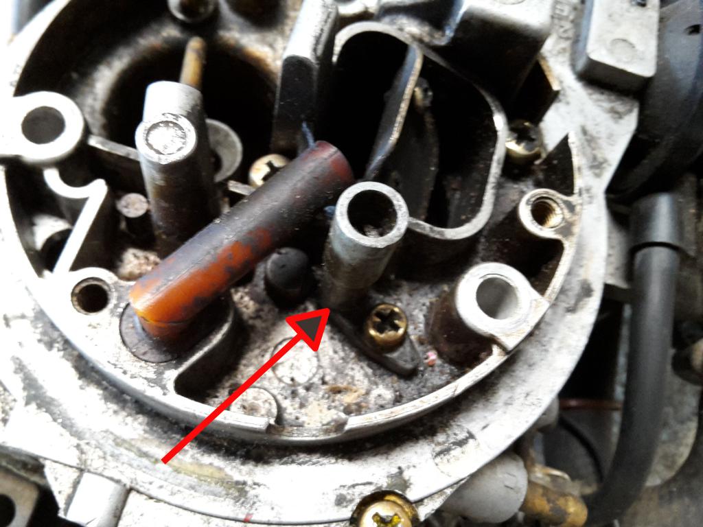

Wunderschönen guten Nachmittag, liebe Gemeinde, vielleicht fragt sich der ein oder andere, warum ich diese Zeilen so gut gelaunt beginne! Fehler gefunden! Nachdem ich Ruddies-Vergaserinformationen von vorn nach hinten und wieder von hinten nach vor gewälzt und mir an einem anderen Vergaser, von denen, die ich noch liege habe, mal mit den Funktionen genauer beschäftigt und alle Unterdruckschläuche durch neue ersetzt hatte, war das Problem immer noch. Ich hatte aber vor Wochen schon festgestellt, dass die Kiste aber läuft, wenn das Dehnstoffelememt abgeschraubt ist. Dieses, wie auch einige andere Peripherieteile, ist ja letztendlich auch irgendwo für die Veränderungen der Stellung der Drosselklappe verantwortlich. Mit abgeschraubten Dehnstoffelement lief die Kiste. Zwar wie eine Damentoilette und mit erhöhter Drehzahl, aber lief. War ja wichtig, damit ich beim Starten aus dem Auto rauskomme, um vorne mal zu gucken, wie alles funktioniert. Starterdeckel und Dreipunktdose konnte ich ausschließen. Die Starterklappe funktionierte auch. Erst fast geschlossen, mit höher werdender Betriebstemperatur öffnet sie immer weiter, bis sie schließlich senkrecht steht. Ich habe mich also Punkt für Punkt durch die Ruddies-Berlin Anleitung gelesen und irgendwann zu dem Schluss gekommen, dass der Vergaser in den Phasen 1 bis 3 (1. und 2. Kaltstartphase und Warmlaufphase) einigermaßen tut, was er tun soll. Es konnte meiner Meinung nach dann nur noch am Leerlauf in der Phase bei betriebswarmen Motor ein Fehler sein. Also habe ich mich damit mal näher beschäftigt. Ich hatte vor Wochen auch schon mal an der CO-Schraube gedreht, um zu schauen, was sich verändert. Da ändert sich aber nichts. Das war mir schon komisch. Na ja, jedenfalls habe ich dann nochmal mein Gehirn angestrengt und ein bisschen Mut zur Lücke. Im Ruddies steht:
Betriebsphase
Leerlauf bei Betriebstemperatur (abhängiger Leerlauf) (Bild 22a und 23):
Der Kraftstoff für den Leerlauf wird der Reserve, vorkalibriert von der Hauptdüse (21), durch die Leerlaufkraftstoffdüse mit Mischrohr (4) entnommen und mit der an der Leerlaufkraftstoffdüse mit Mischrohr eingetretenden Luft als Vorgemisch über den Leerlaufschlitz zur Mischkammer geleitet. Der freie Querschnitt für die Leerlaufluft wird von der Stellung der Einstellschraube (3) bestimmt. Bei Drehzahlen unter ca. 1200/min liegt am Elektroumschaltventil (97) Spannung an. Das Ventil ist geöffnet und belüftet (Pfeile) das Regelventil (88). Der Stößel (82) und somit die Drosselklappe (1) gehen in Leerlaufstellung.

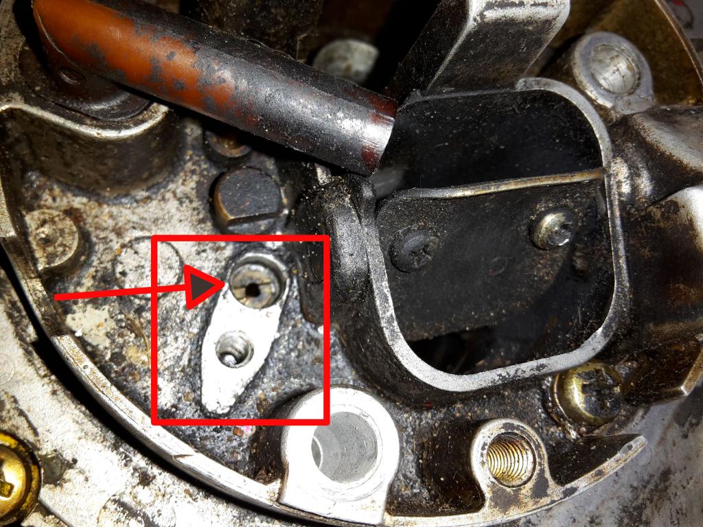

Da die Kiste meiner Meinung nach ja im Leerlauf aufgrund eines zu fetten Gemischs verreckt, hatte ich im Verdacht, dass die Luftzufuhr im Stand bei warmen Motor nicht funktioniert. Dafür sprach ja auch, dass sich nichts tat, als ich an der CO-Schraube gedreht hatte. Also Mischrohr, in dem die CO-Schraube sitzt, abgeschraubt.
Dann konnte man die Leerlaufkraftstoffdüse sehen.

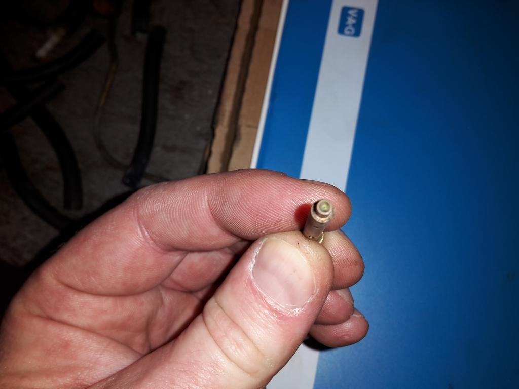

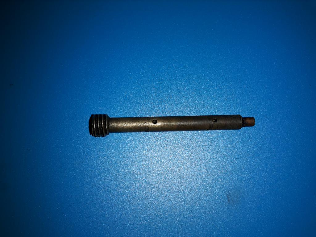

Hatte ich vorher erst alles an meinem "Lehrmittel"Vergaser abgeschraubt, um zu gucken, wie das alles so aussieht. Habe die Kiste dann mal gestartet und einfach während er lief, die Düse etwas herausgedreht. Motorlauf veränderte sich. Drehzahl ging hoch und er lief auch "runder". Das war für mich das Zeichen, dass der Hase dort im Pfeffer liegt. Ich habe die Düse dann nochmal etwas herausgedreht, sodass der Motor mit höherer Drezahl lief. Etwas über 2.000 u/min. Dann habe ich den Bolzen, den das Dehnstoffelement nach innen drückt, mit einem Schraubendreher langsam reingedrückt. Vorher ging er dabei schon aus. Mit etwas herausgedrehter Leerlaufluftdüse blieb er jedoch an und lief weiter. Also Vergaser nochmal runter, weil ich die Düse nur durch Umkippen des Vergasers herausfallen lassen konnte. Anders habe ich sie nicht herausbekommen. Düse raus und da sah ich schon das Dilemma.
Sie war unten zu. Da hatte sich irgendwas festgesetzt. Ich habe dann versucht mit dem Mund Luft von unten der Düse nach oben durchzupusten. Ging nicht. An der Düse, dich aus dem anderen Vergaser ausgebaut hatte, ging es aber. Ich habe dann versucht, die zugesetzte Düse mit Bremsenreiniger und Druckluft sauber zu bekommen. Keine Chance. Total verkniesknaddelt. Dass es der Bremsenreiniger nicht bringt, dachte ich mir schon, weil die Düse ja sonst auch im Sprit im Vergaser ist, und wenn Sprit nicht löst, dann Bremsenreiniger wohl auch nicht. Ich habe dann einfach die andere Düse, die ich aus dem anderen Vergaser ausgebaut hatte, eingebaut, Mischrohr wieder draufgeschraubt, Karre gestartet. Karre lief! Dehnstoffelement hatte ich noch abgeschraubt. Dann habe ich den Bolzen, den das Dehnstoffelement nach hinten schiebt, wieder mit dem Schraubendreher reingedrückt und siehe da, Leerlaufdrehzahl senkte sich auf nach Gehör "Normalniveau"und Karre lief weiter. Also Karre aus, Dehnstoffelement wieder angeschraubt und Karre nochmal gestartet. Und siehe da, läuft! Habe ihn dann nochmal etwas abkühlen lassen und nochmal gestartet und läuft. Leerlaufdrehzahl geht mit wärmerwerdendem Motor und somit weiter herausfahrendem Dehnstoffelement mit der Drehzahl immer weiter runter, bis er dann bei Betriebstemperatur etwas unter 1.000 U/min. läuft. Somit scheint das Problem gelöst. Die Leerlaufdüse, die ich jetzt drin habe, ist aus einem 2E2 eines EX-Motors, nicht RE, wie meiner hat, aber egal. Scheint zu gehen. Ich weiß, ich hole manchmal zu weit aus, aber vielleicht hilft es ja dem ein oder anderen.
