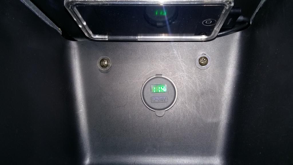

Es ist zwar nur eine Kleinigkeit, die ich nachgerüstet habe, aber ich möchte sie nicht mehr missen.
Eine USB-Ladebuchse mit integriertem Voltmeter. Hat man kein Handy angeschlossen, wird die Bordspannung angezeigt,
hat man ein Handy angeschlossen, so zeigt es die USB-Ladespannung an.
So sieht es aus, wenn das Handy mittels 10cm Kabel angeschlossen ist.
Da der Zigarettenanzünder so dämlich hinterm Lenkrad sitzt, baumelte mir sonst das lange Kabel immer am rechten Bein rum,
wenn man das Handy in die Ablage gelegt hat.
Batteriespannung. Der Motor lief noch nicht, deshalb der geringe Wert. Zündschlüssel war auf "Zündung ein".
So zeigt das Voltmeter die USB-Ladespannung an.
Eigentlich wollte ich die Ladebuchse direkt an die Steuerleitung vom Zündschloß anklemmen,
die Spannung aufs Radio gibt. Doch die ist dermaßen dünn, das ich an dieser Stelle ein Relais
installiert habe, welches die Ladebuchse mit Voltmeter schaltet. Der Hauptstrom kommt von
der 2.5mm² dicken Leitung, welches die Spannung fürs Radio liefert.
So wird das Handy auch vernünftig mit Strom versorgt,
innerhalb von 30km ist es so von 50% aus voll aufgeladen.
Hier habe ich das Relais untergebracht. Im Stecksockel, falls es denn mal
kaputt gehen sollte.

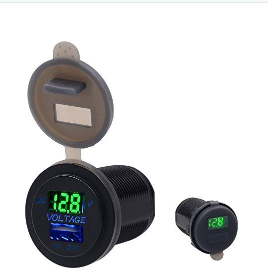

Ein paar Detailbilder vom USB-Ladegerät/Voltmeter.
Diesen Lochschneider habe ich benutzt. Gibt es für wenig Geld bei Amazon,
genauso wie das Ladegerät/Voltmeter.
