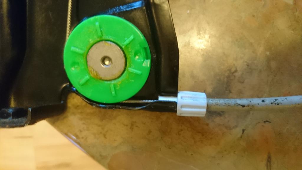

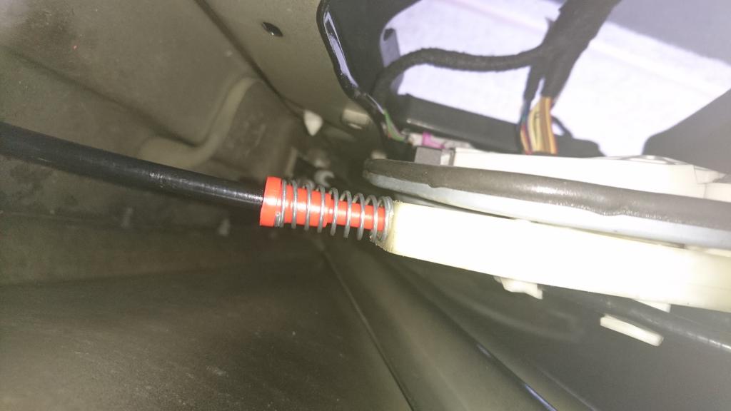

Ich habe das selbe problem.
allerdings dreht sich der motor als würde er die Scheibe ein Stück nach unten ziehen und hört dann auf wiel sie warscheinlich jetzt 1-2 cm unten sein müsste ist sie aber nicht.
Die scheibe ist dann unberührt immer noch oben in der dichtung.
also habe ich von hand versucht die Scheibe in die Türe zu schieben was auch sehr gut funktioniert hat.
Ich konnte sie so weit reinschieben, wie sie auch alleine runter fahren sollte, bis ich auf den anschlag vom Motor kam.
Mir viel auf das die Scheibe von Hand meines erachtens nach extrem viel bewegt werden kann bevor man an den Motor anschlag kommt.
Also anders ausgedrückt sie hat extrem viel Spiel.
Also habe ich Türverkleidung etc. abmontiert und mir kam das zum vorschein(siehe Bild 1 und 2): also kurzerhand neuen Seinlzug bestellt, montiert, Fensterheber neu angelernt...
Zu meinem entsetzen sogut wie keine veränderung (auch die Einstellschrauben am Metallstück zwischen Scheibenaufnahme und Führungsschiene habe ich richtig eingestellt, natürlich auch die Kunststoffschraube zum spannen des Seilzuges)

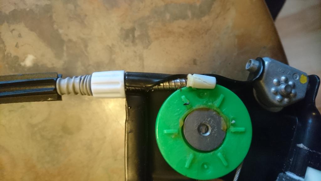

Bild 3 ist die Feder auf der unteren Seite des Motors und wird normal beim runterfahren der Scheibe gestaucht, Sie kommt mir zu wenig gespannt vor.
Hat jemand irgend eine Idee ?
