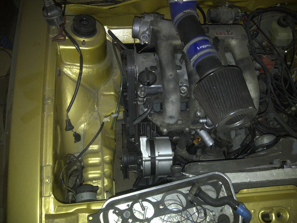

Hallo liebe Sciroccofreunde,
ich bin gerade dabei einen 16V KR mit Digifant1 in meinem Scirocco 1 auszurüsten und habe ein kleines Problem mit dem Luftmengenmesser. Es ist einfach zu wenig Platz um ihn in der originalen Luftfilterbox zu platzieren, die Haube geht nicht zu.
Gibt es hierzu eine Lösung wie man das anbringen kann ? Hat jemand von euch so ein Umbau vorgenommen und kann mit Fotos dienen ?
Vielen Dank für Eure Hilfe

Hi,
du kannst entweder das Gehäuse unten absägen und wieder verkleben oder auch offen lassen. Oder du besorgst dir die Scirocco Ansaugbrücke. An der Stelle wo der Original Luffikasten sitzt sollte genug Platz vorhanden sein.
Gruß Christian

AW: Scirocco 16 V KR mit Digifant 1 - Brauche Hilfe
Es gab aber eben keinen Digifant-16V im Scirocco (Zumal das auch eine ABF Digi II ist, mit einstufiger Drossel), also auch keine auf Anhieb passende Sauge dafür... hier ist Kreativität gefragt.christian_scirocco2 hat geschrieben: Oder du besorgst dir die Scirocco Ansaugbrücke.
Der LMM ist auf dem Foto nicht zu sehen, richtig?
Beim 2E-Umbau in den Jetta hatte ich da eine Lösung.
Muß mal nach Fotos suchen...
Nimm die Scirocco 16V Brücke, vorzugsweise die kleine, Düseneinsätze entfernen und durch die Plastikschraubeinsätze vom G60 ersetzen. Das passt genau. Als Einspritzleiste gibts bei Ebay passende aus Edelstahl. Notfalls eine vom 1,8T mit Verlängerungen. Gibts auch bei Ebay. 3 Bar Druckregler dran und fertig. Luftmassenmesser usw. natürlichauf die Fahrerseite verlegen. So drosselt ein möglicher Bogen schon den Luftstrom. Ggf. Etwas aus Va Rohrbögen stückeln und Wig Schweissen. Nur die Golf Brücke passt halt nicht wirklich im Rocco.
saxcab hat geschrieben:Der LMM ist auf dem Foto nicht zu sehen, richtig?
Ja richtig ist nicht zu sehen !Fotos wären natürlich super !
Ansonsten dank ich euch erst einmal für eure Ratschläge.... Ich glaube aber dass die Lösung vom Christian vorerst einmal die enfachste und günstigste ist... Bevor ich hier in weitere Teile investiere, versuche ich das mal.
