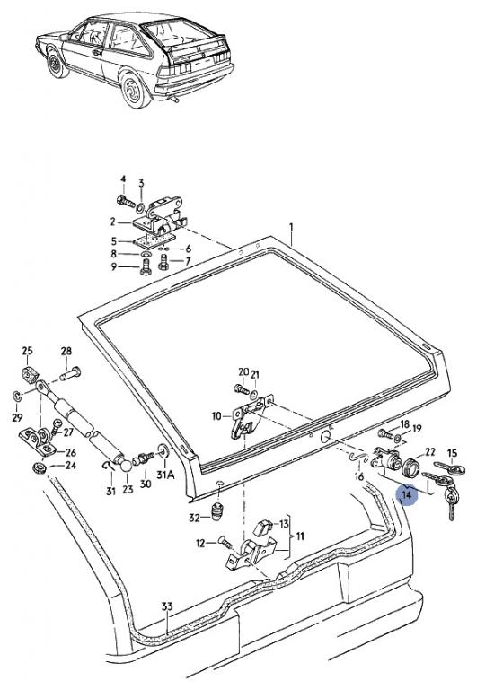

weiß jemand, ob es für unser heckklappenschloß (2er) einen reparatursatz gibt? Bei mir ist der umlenkhebel wo man den haken einhängt abgebrochen. Sowas hatte ich bisher auch noch nicht, vielleicht mal die schrauben locker aber mehr nicht; Da stand sogar ne teilenummer drauf (natürlich nicht gelesen - musste schnell reparieren und hab nur 6 zahlen gesehen). Der Hebel ist mit nem bolzen befestigt und kann leicht getauscht werden;

AW: Reparatursatz Heckklappenschloß? Gibts den kleinen Gußhebel einzeln?
Der Schließmechanismus des Roccos ist anders aufgebaut als der zB des Polos.
Meinst du den Zipfel am Schloss, in den der Haken eingehängt wird ? Der ist nach meinem Verständnis ein fester Bestandteil des Schlosses.
..der scirocco hat auch so einen gußhaken ähnlich dem des polo; natürlich nicht der gleiche, ist ja klar....
der zipfel ist mit einem bolzen befestigt und ruckizuck getauscht; also wenns den für den polo einzeln gibt - warum nicht für den scirocco?
ich suche am we mal nach der teilenummer auf dem haken...
Scheint es wohl leider nicht einzeln zu geben.
Heckklappenschloss hat die Nummer : 327827539 ,
und den Haken gibt es leider nicht einzeln. ( Habe ich auch benötigt )
Das ist die nummer, die auf dem haken steht. Vielleicht baue ich mir mal einen aus stahl
Ist übrigens mit dem Jetta1 baugleich...
Ich schaue morgen mal nach, habe glaube ich noch HK-Schlösser liegen.
danke, aber ich habe ja schon ein ersatzteil; Ein stahlhaken würde aber sicher nie brechen!
