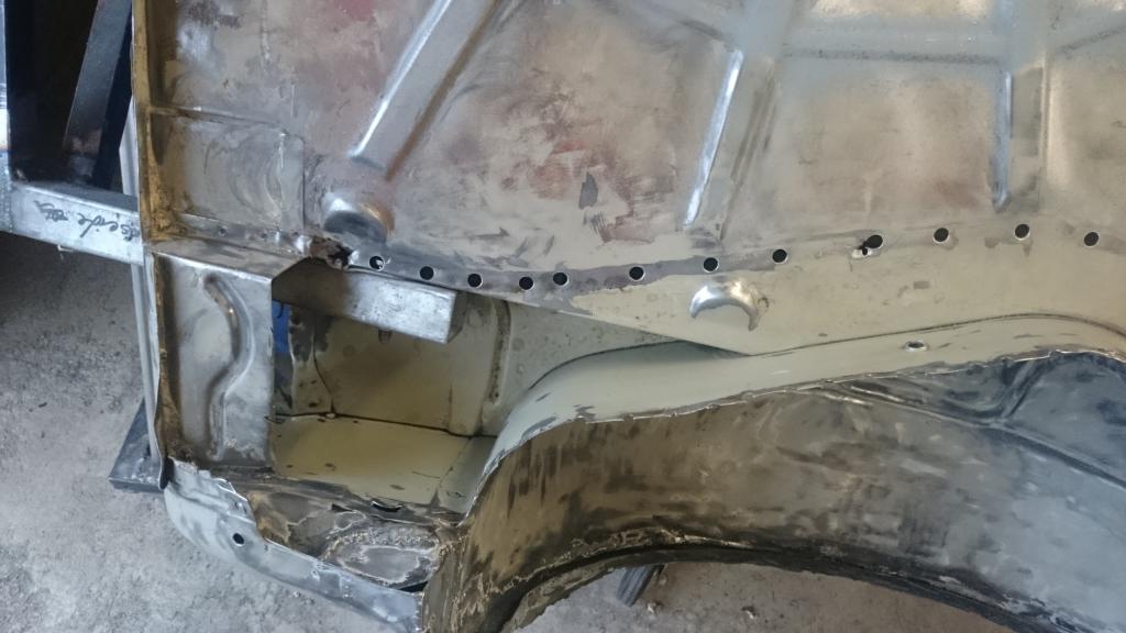

Habe die Tage den Rest des Längsträger heraus genommen um diesen komplett zu ersetzen. An den ganz hinteren Bereich kommt man aber kaum heran, deshalb und aus Rostgründen musste das Heckabschlussblech auch erstmal dran glauben. Die Endspitzen müssen ja auch zum Teil neu. Alles Stellen, an denen der Plasmaschneider gute Arbeit leistet... Die Nacharbeiten müssen aber trotzdem sein, sprich die Schneidränder begradigen und Reste wegschleifen. An schwierigen Stellen geht das mit einer elektrischen Feile und etwas Geduld übrigens recht gut.

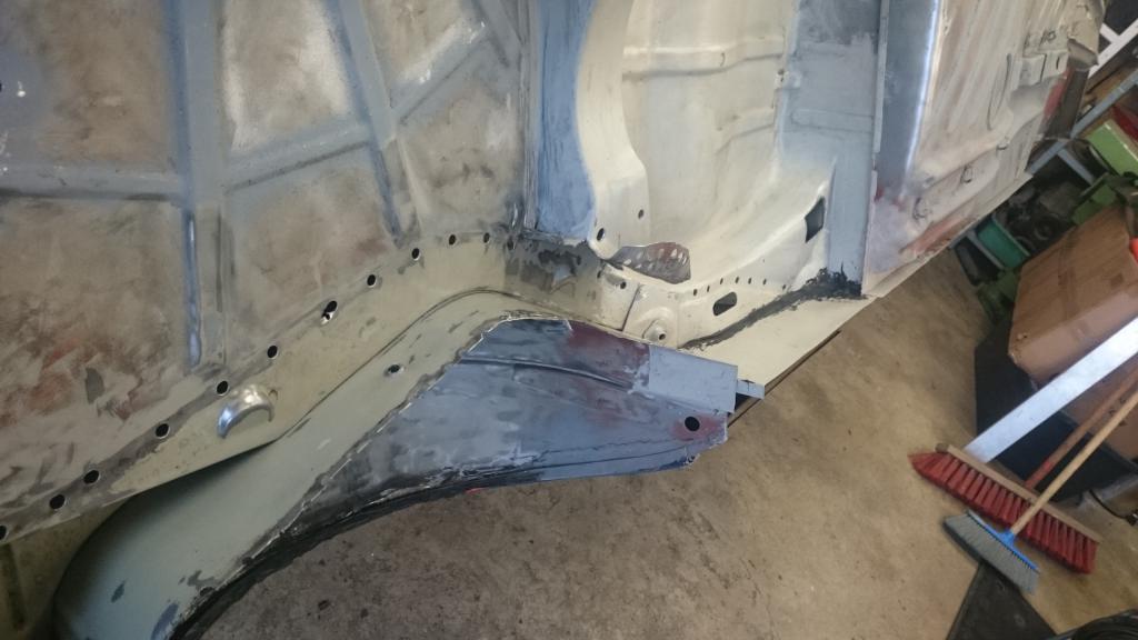

Mal ne Anprobe des neuen Trägers, hier ist der Teil der Endspitze innen noch dran.

Saubere Arbeit, und gute wahl mit komplettem erstezen des Trägers.
Auf dem Letzten Bild ist schön zu sehen wieviel der 2er länger ist als der einser.
Auf deinem Bild sieht das endstück noch recht passabel aus, allerdings falls hier jemand erstaz braucht meine ich ist bei classicparts das sogenannte (anschlusstück) noch zu haben.
Wie den Fotos entnehme hast du dich zur gleichen aktion wie ich entschlossen, das gurtaufnahmen gewinde an der Karosse lassen und am neuen Träger abzutrennen. habe ich an meinem einser genauso gemacht.
zu den Innenradläufen:
Leider sind ja für die Rocco modelle keine reperaturbleche zu haben.
Rechts habe ich in der letzten Woche meinen innen und aussen Radlauf am einser ersetzt, innen habe ich einen Golf 1 Innenradlauf verwendet.
Die form ist ähnlich wie die des Scirocco´s, allerdings allerdings der winkel vom blech zum radhaus hin ist etwas anders und auch die Form passt nicht ganz, lässt sich aber anpassen.
Habe an 3 oder 4 Stellen ein kleines Kuchenstück herrausgeschnitten und ihn etwas nachgebogen und wieder zugebraten.
Ob der vom 1ser für den 2er auch taugt ist aber noch die gute Frage, da der 2er ja einen sehr sehr wenig gewölbten Radlauf hat im gegensatz zu den einsern.
aber evtl. kann da einer der seiner 2er geschweisst hat mehr zu sagen.

Das Endstück/Anschlusstück auf der Seite geht noch, ja. Das stimmt. Auf der anderen Seite ist es recht gammelig. Ich hatte bislang nichts passendes entdeckt, da ich die genaue Bezeichnung nicht kenne. Im Zweifel wollte ich 1,5mm Stahlblech als Ersatz nehmen (original 1mm). Ich werde bei Classicparts reinschauen. Danke daher für den guten Hinweis.
Ja, Du hast recht. Auf der Seite hier habe ich mich dazu entschlossen. Der originale Aufnahmepunkt für den Gurt ist noch echt gut und, wenn man es sich anschaut, ist der doch relativ blöd eingesetzt. Man müßte einfach zu viel auftrennen um ihn zu entfernen. Der neue war am Längsträger nur mit 2 Punkten fest, so dass die Wahl hier recht einfach war. Natürlich wird der alte Punkt mit dem neuen Träger verschweißt.
Thema Innenradläufe: ähnliches hatte ich mir gedacht. Habe einfach 2 Innenradlaufbleche geordert und gucke mir dann mal an wie es rein passt. Grundsätzlich dachte ich mir, dass ja die Radgrößen für Golf1 und Rocco 1/2 karosseriebedingt gleich sind. Daher sollten die Radien zumindest recht ähnlich sein. Der Golf 1 baut dort breiter. Der Rocco 1 sicher auch. Na, ich schau es mir mal an. Vlt bau ich den Rocco dann ja auch einfach breiter ;-) (nein!).
