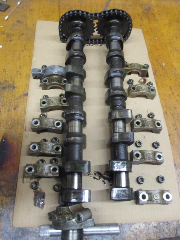

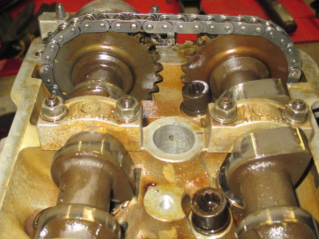

AW: GTX 16V KR, Mod.Jahr 88.
Auf beiden Seiten der Zahnräder sind die Nockenwellen gelagert. Man müsste die Kette teilen können, dann würde es vielleicht gehen. Ist letztendlich mit Ausbau beider Wellen aber einfacher.
Die Zahnräder haben Markierungen. Da musst Du auch drauf achten.

- Beiträge: 12701
Jupp, an den Serienzahnrädern sind Striche oder Kreise dran. Diese müssen sich genau gegenüberstehen, sprich anschauen im OT von Zylinder 1. Wenn die Wellen angezogen sind, dann befinden sich die Markierungen auf Höhe der Zylinderkopfkante.
Das Anziehmoment der Lagerschrauben lag bei, ich glaube 15Nm beim 16V. Bitte selbst nochmal nachlesen. Anziehen immer gleichmäßig. Nach Leitfaden 2 + 4 und 6 + 8 glaub ich. Also die Deckel der zweiten Nocke, die unter bzw. über 2 und 4 liegen (weis nicht mehr aus dem Kopf welche Reihe 1-4 war). Ich habe das immer so gemacht, dass ich erste die eine Welle Stück für Stück runter gezogen habe, dann die andere Welle. Wenn man dabei nicht aufpasst, kann die Nocke brechen!!!
Wenn man vor dem Wagen steht und auf den offenen Kopf schaut, sprich von der Ansaugseite aus, kann man die Zahlen der Lagerdeckel lesen!!! Stehen sie auf Kopf sind sie falsch rum. D.h. die offene Ecke an den Lagerdeckeln guckt zu einem hin.
Ich würde den Motor dabei übrigens nicht auf OT stellen, sondern eher so, dass die Kolben mittig stehen. OT Einstellung erst zum Auflegen des Zahnriemens.
Nockenwellenrad muß auch ab. Kann man mit einem langen Schraubenzieher oder dergleichen am Kopf gegenstützen. Anziehmoment war 65Nm meine ich.
Habs grade gemacht...alles richtig, was Stephan schreibt. Die Lagerdeckel sind nummeriert bis auf die äußeren.
Alle Lagerdeckel abbauen bis auf 2+4 der Auslasswelle und 6+8 der Einlasswelle. Diese dann vorsichtig stufenweise über Kreuz lösen. Zusammenbau in umgekehrter Reihenfolge. 15Nm ist korrekt und auch 65Nm für das Nockenwellenrad. Nicht den Simmerring dahinter vergessen auszutauschen.

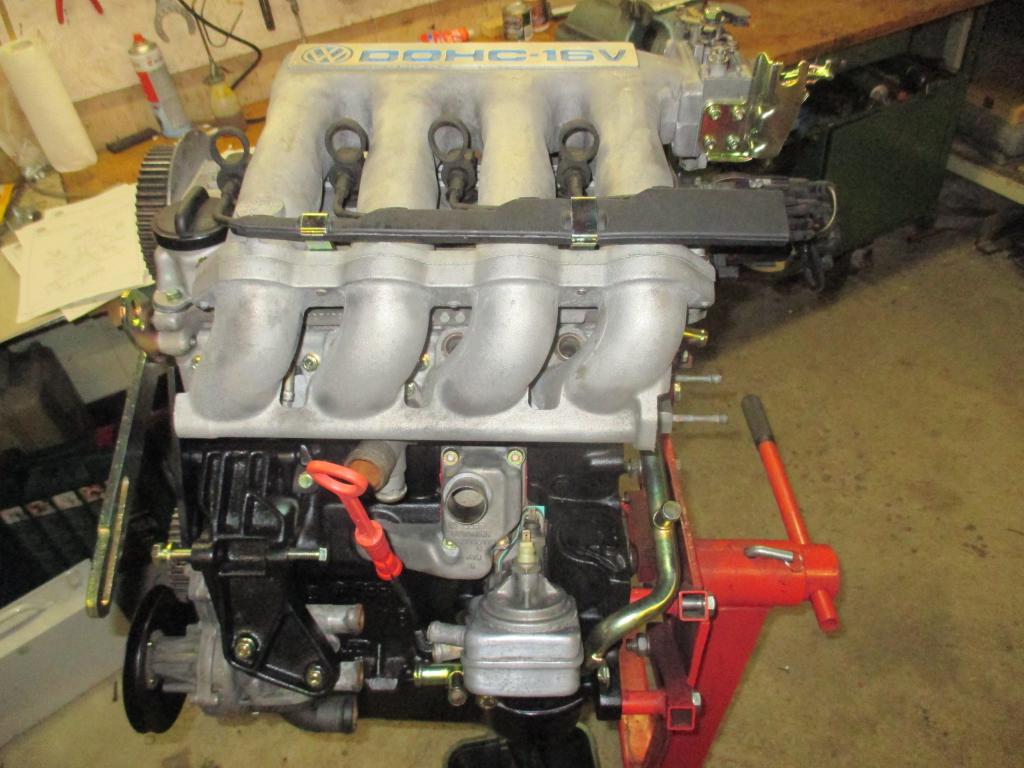

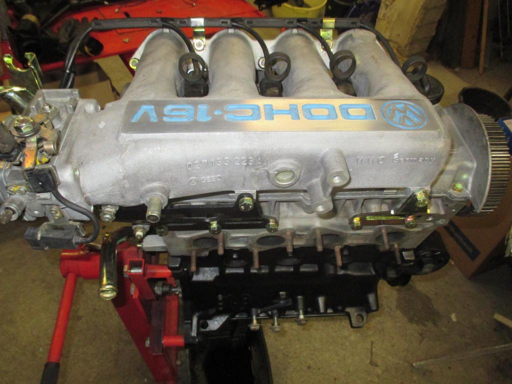

Außerdem ging es mit dem Motor weiter. So macht das Spaß!
Die Lichtmaschine musste ich dann doch noch zerlegen. Ein Lager hat Geräusche beim drehen von Hand gemacht. Also gibt's die auch neu. Die Kontaktbahnen der Kohlen habe ich auch überdreht.
Viele Grüße
Christian
Christian

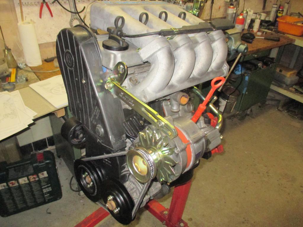

Halo,
die Federbeine vorne sind auch wieder zusammen. Dabei habe ich "neue" Domlager von Mapco verbaut. Die haben im Neuzustand schon Spiel. Kann ich also nicht empfehlen.
Lima und Zahnriemen sind nun auch wieder am Motor.

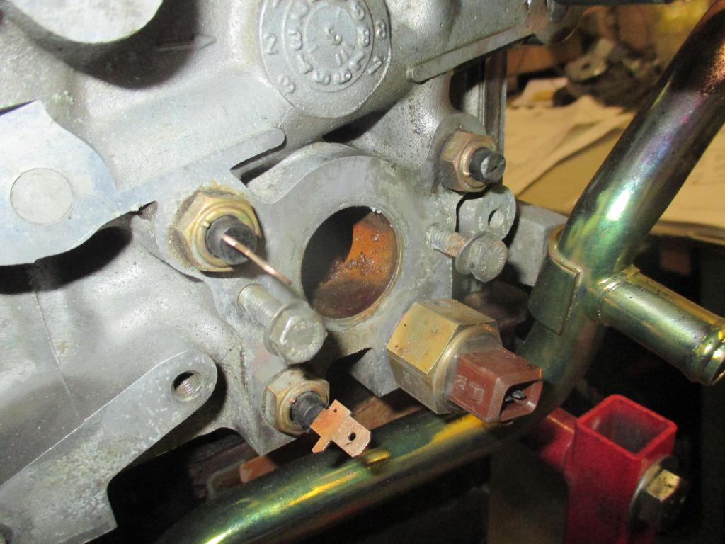

Außerdem habe ich noch eine Frage...Der Temperatursensor für Kühlmittel rechts oben ist defekt.
Wie auf dem Bild zu sehen, ist die Kontaktfahne ab. Ist so einer richtig?:https://www.autodoc.de/autoteile/oem/027919501#
Danke
Danke
